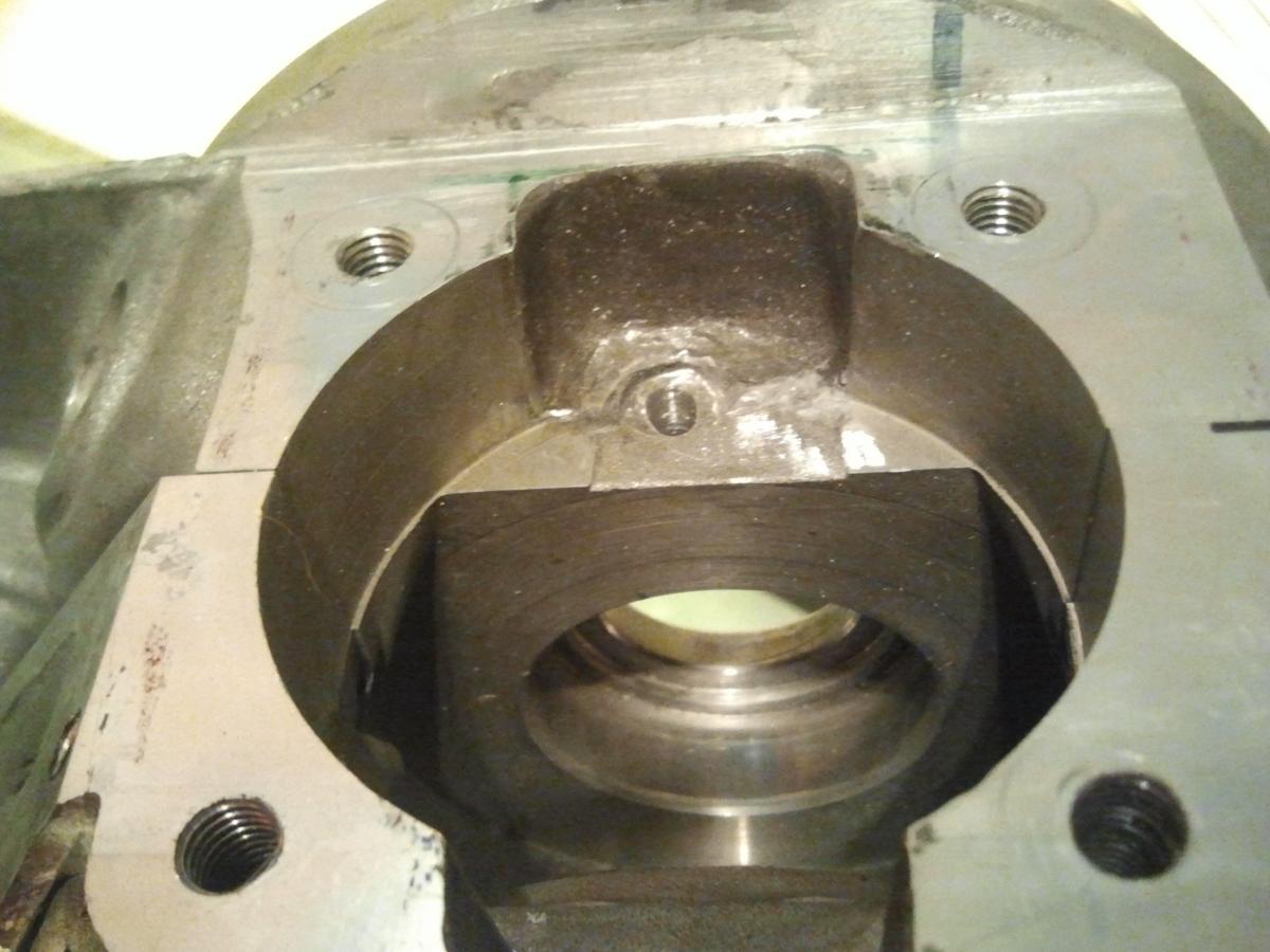

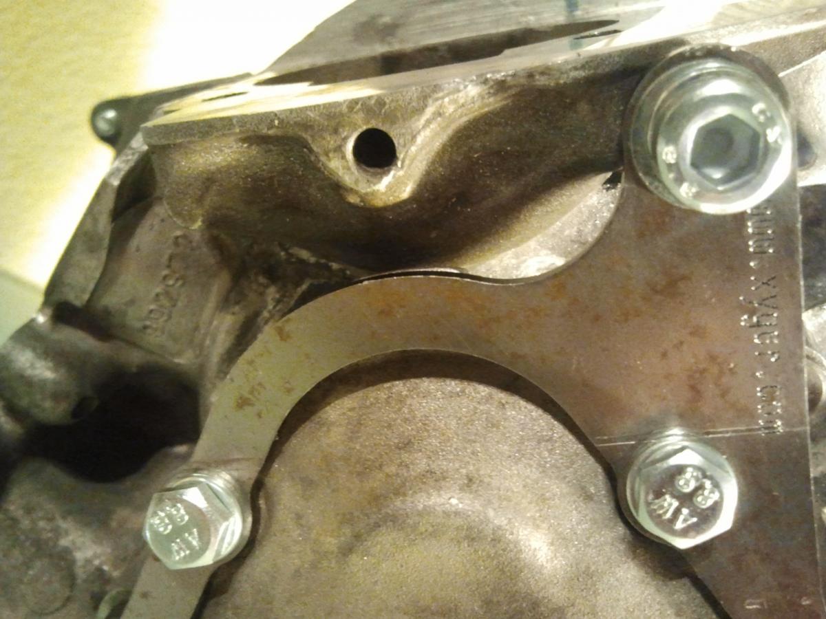

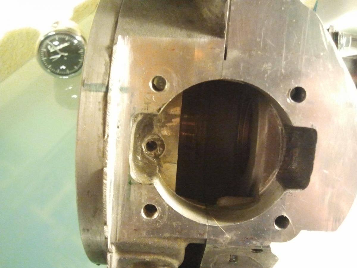

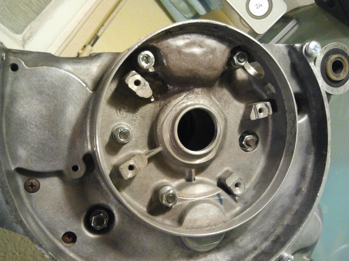

Habe für die Motorüberströme mein Gehäuse schweißen lassen....
Wo sollte ich denn noch auf Verzug des Motorgehäuses prüfen???
Die Zylinderfußfläche ist laut Haarwinkel absolut plan.
Die Gehäusehälften waren beim Schweißen miteinander verschraubt. Die liegen auch ohne Schrauben plan aufeinander. Da Wackelt nichts.
Die Lager und Simmerringe hatte ich beim Schweißen drinnen gelassen. Nach Anwärmen des Gehäuses sind sie mit leichtem Klopfen rausgefallen. Die Lager die beim Schweißen drinnen waren liefen auch noch nach dem Schweißen ohne irgendwelche Widerstände rund.
Von den Schweisarbeiten ist nicht mehr soviel zu sehen, da ich nach dem Wegfräsen von überschüssigem Material eine Schicht Haftstahl darüber gezogen habe.
Beim Fräsen hab ichs wohl ein wenig übertrieben....
Was haltet ihr von den Überströmern am Motorgehäuse ???
Die Überströmer sind so wie sie jetzt sind auch nur vorgefräst. Habe bis zur entgültigen Anpassung wohl noch 2-3 mm Material an den Seiten wegzunehmen. Daraus lässt sich wahrscheinlich aber auch kein Radius mehr hinzaubern.
Die Idee das ganze nochmals mit Haftstahl zu schließen und neu fräsen hatte ich auch schon. Bin mir nur nicht sicher ob sich der Aufwand lohnt und ob ich, so wie sie jetzt sind, Leistungseinbußen habe. Wollte auch noch eure Meinung dazu hören.
Möchte es nach Möglichkeit vermeiden im Inneren vom Gehäuse Haftstahl zu haben.

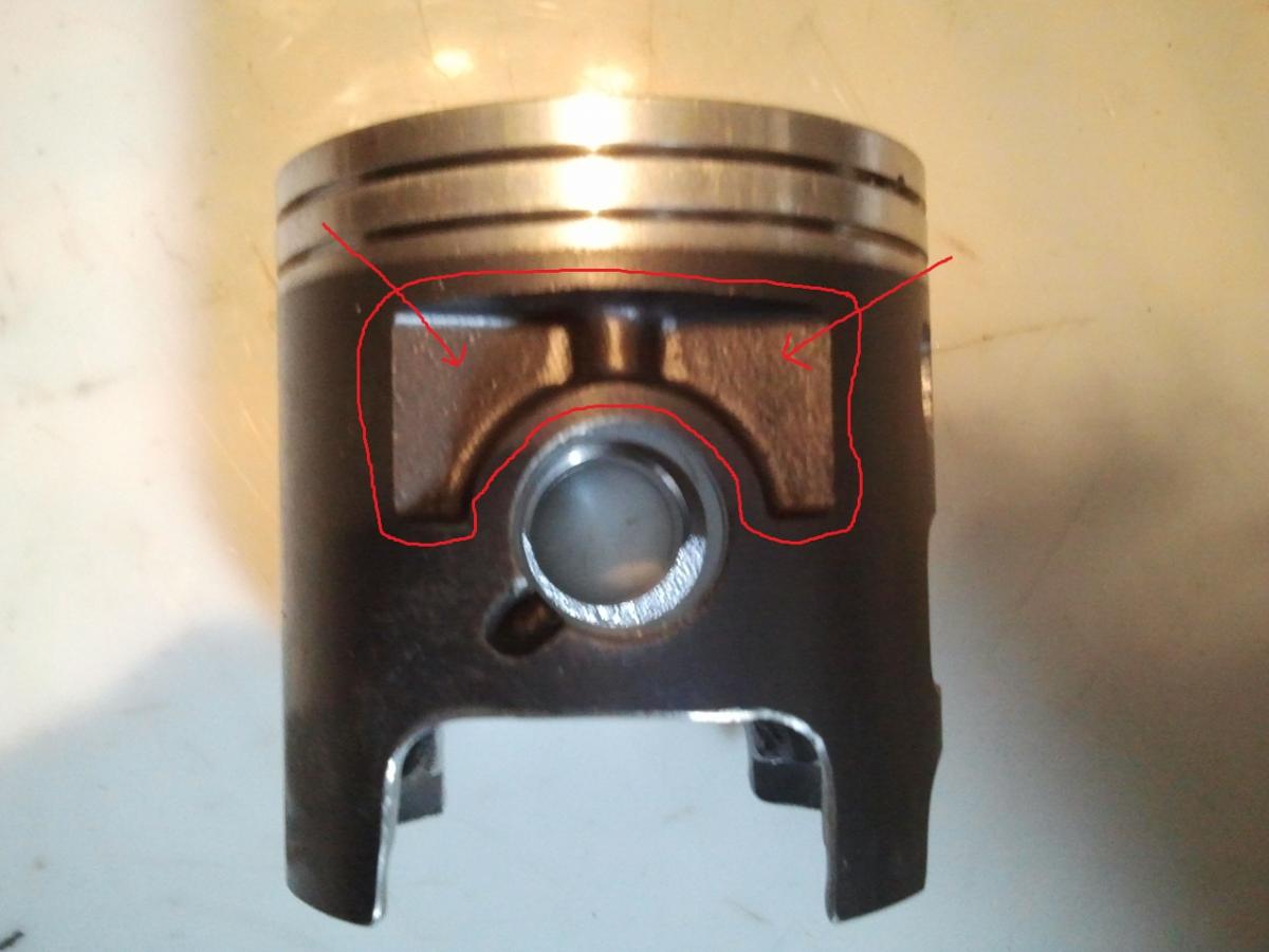

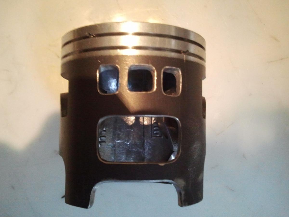

Habe heute endlich den bearbeiteten Malossi bekommen..... :wacko:
Der GS Kolben sieht soweit ganz gut aus....nur die CVF Fenster sind noch zu.
Weis jemand was diese für eine Funktion haben...???
Würdet ihr die noch zusätzlich öffnen....oder so lassen...?????
post-31678-0-16865300-1340701976_thumb.j
post-31678-0-67228400-1340701979_thumb.j
aufmachen!
wow, da hat aber jemand viele fenster im kolben - übrigens, auch ohne die drei obigen gehts Ü25PS
denn du hast den einlass für membrane eh schon geöffnet, also werden diese kanälchen aus dem einlass bedient.
In der Patentschrift sind Funktionsskizzen:
