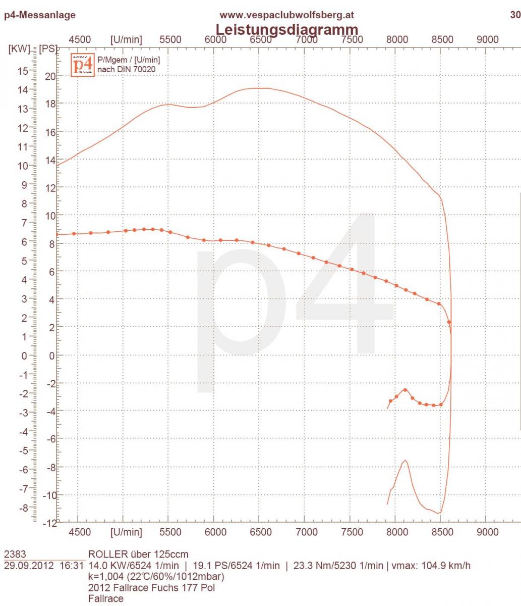

Habe hier mal Material. War am Wochenende am P4.
post-7962-0-50910800-1349077738_thumb.jp
post-7962-0-33883400-1349077873_thumb.jp

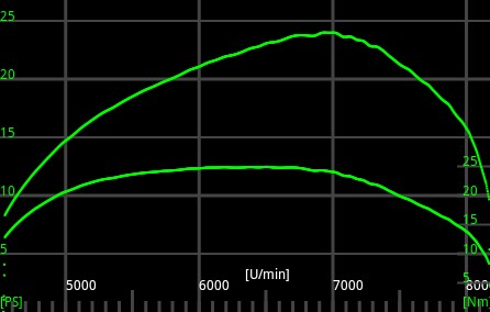

Hier die obige Kurve mit Cw-Wert 0.08 statt 0.8.
Habe da anscheinend eine Null beim Einheiten angleichen vergessen.
Wird in Version 1.94 nachgeliefert. D.h. alle bisherigen Kurven, vor allem die, welche im dritten Gang aufgenommen wurden, sind um ~2 PS zu hoch.
Sorry dass mir das erst jetzt aufgefallen ist.

rechts : Prüfstandergebniss vor einem halben jahr baugleich mit einem P4 ,
Graue kurve handy ist wichtig. 34,44 Ps , 32,93 Nm
und rechts die kurve Prüfstand, auch 34 ,11 ps und 32,33 Nm

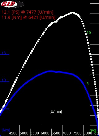

Vielen Dank für die geile app! hab mal paar Läufe gemacht :
post-18731-0-95213300-1350140074_thumb.j
mfg
ps: konnte den michelin s1 in 3.00/10 nicht finden!?? :-(

Naja falls das Teil nicht wirklich 40PS hat nehme ich stark an, dass du die falsche Kurve beim "Spektrum Bearbeiten" erwischt hast.
Da bist du dann bei +2000 U/Min, was bei der Berechnung bedeutet, dass du um einiges schneller unterwegs bist :-)
