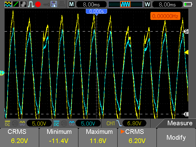

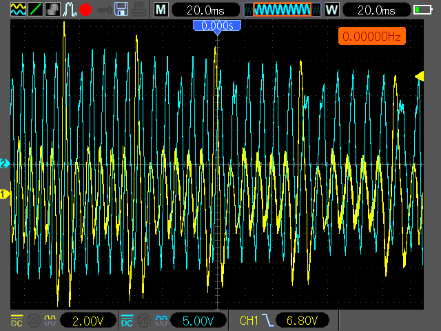

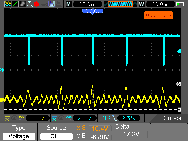

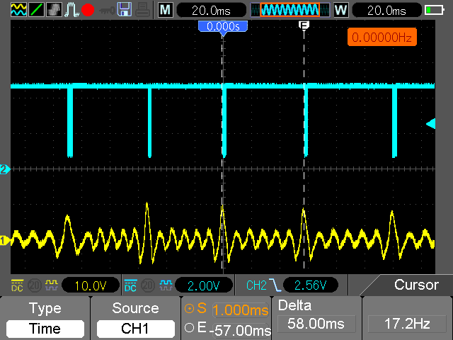

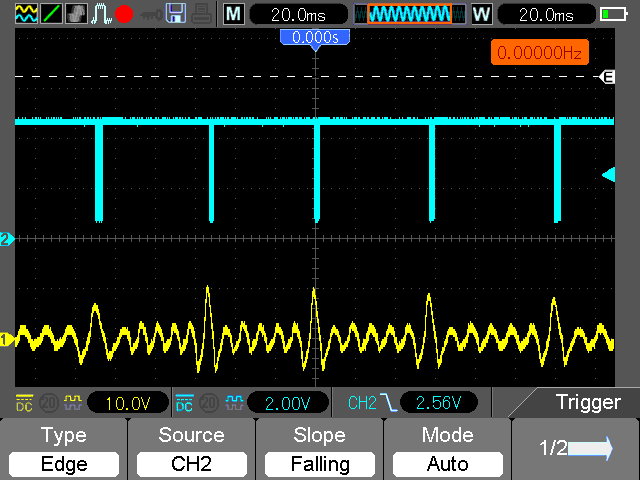

Schnell ein Oszi rausgeholt, angeschlossen, Kanal 1 an die Pickup-Spule (braunes Kabel), Kanal 2 ist der Trigger der Lampe (blitzt bei einem negativen Impuls):
Also die Zündung kommt mit dem Pickup gleichzeitig, ist nicht irgendwie verzögert (Punkt #1!). Nach dem vorher erwähntem Link soll die neuartige Zündbox etwas verzögern (und zwar so um die 30°).
Gleichzeitig mit der Osziaufnahme habe ich das Lüfterrad beobachtet. Es blieb ca 20°-30° vor der I.T.-Marke im Stroboskoplicht "stehen", also auf "sehr früh bis kaputt".
