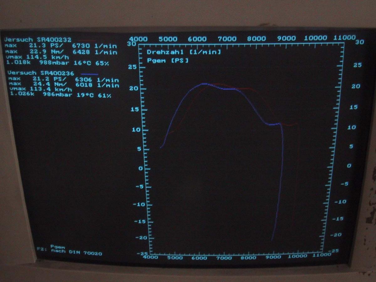

Hier mal ein Diagramm eines Stoffi Motors (Blaue Kurve), sorry für die Qualiät (damals gab es noch keine 8MP Handy-Cam).
Müsste so 2003 gewesen sein.
Lief wirklich sehr gut. Ganganschlussprobleme mit dem originalen 200er Getriebe kannte der Motor nicht.
Verdichtung war in der Tat zu hoch, ein sog. MMW Kopf verbesserte dies ungemein.

war das mit 60 oder 57 Welle? natürlich mit stink normaler mazzu rennwelle oder?
wenn 57mm war das mit 1mm fudi oder?
richtig ganganschluss probleme hatte ich auch nie ich versteh garnicht warum alle eine kurzen 4gang brauchen
danke carter für die leistungskurve
