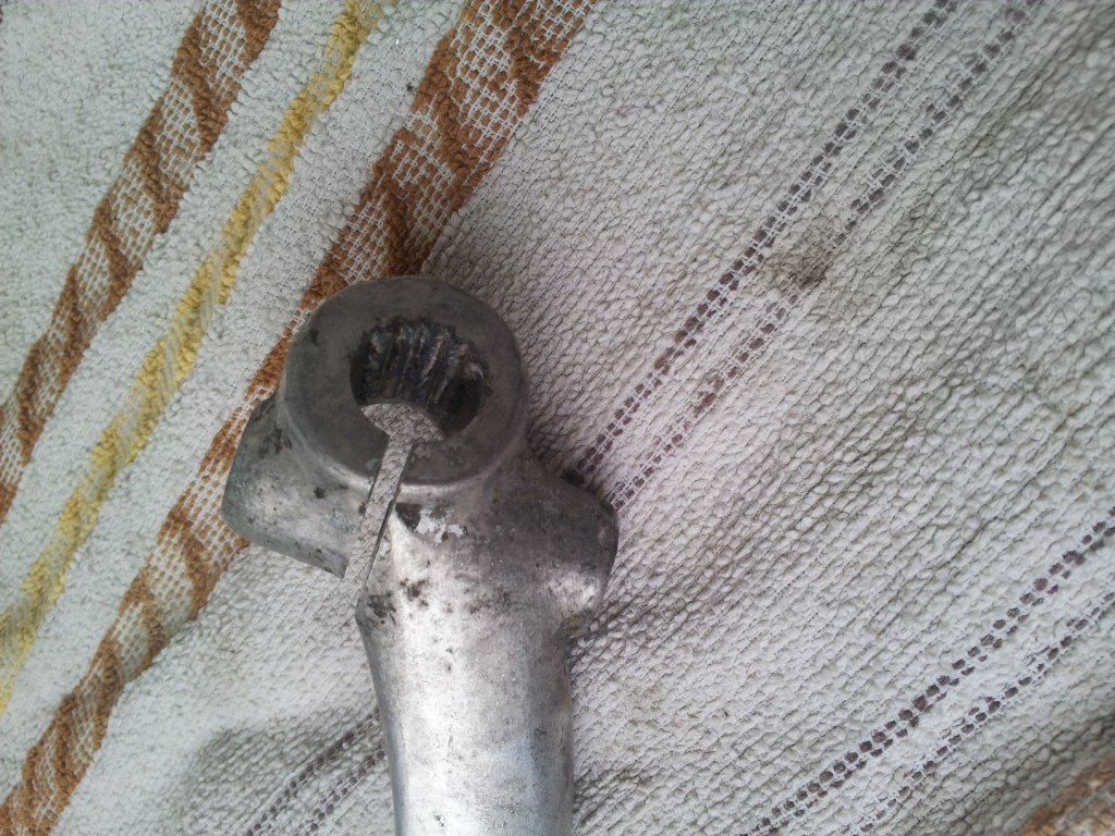

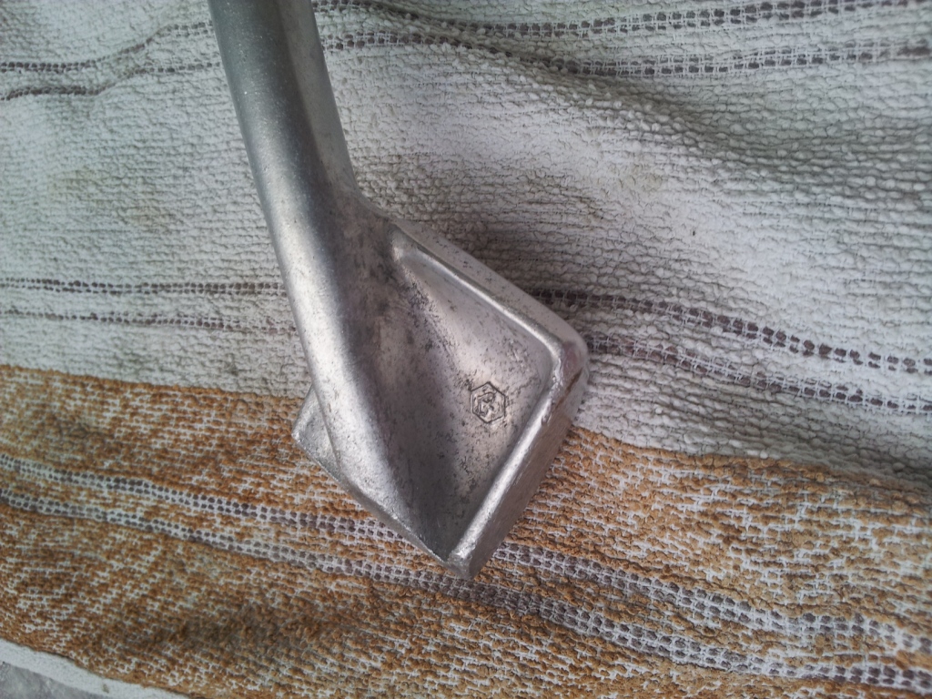

Da mich das Ergebnis selber überrascht hat, möchte ich mal kurz von meinen Erfahrungen berichten.
Ich bin eigentlich nicht so der Typ für "gleich ab zum Sand/ Glasperlstrahler" und hab mich daher mal ein wenig mit den Hausmittelchen beschäftigt. Weil ich aber echt Schiss hatte, mir meinen Motor irgenwie zu ruinieren, probierte ich mal ein wenig am Kickstarter. Wie ein richtig eingesauter Kicker aussieht weiß ja jeder. Darum erspar ich mir dazu auch Bilder. Diesen Kickstarter hab ich mal mit Bremsenreiniger vorgereinigt. Was mich aber störte, waren diese fiesen Flecken, die ich nicht wegbrachte. Und da erinnerte ich mich an meinen Schwiegervater der mal meinte, dass Geschirrspültabs die Eigenschaft aufweisen, die abgewaschene Kacke teilweise aufzulösen.
So hab ich mir gleich mal nen Kübel und drei Tabs geschnappt und den Kicker so eingelegt, dass er an dem Ende mit dem er am Motor befestigt wird, nicht im Wasser ist um den Unterschied zu sehen.
Ich hab den Kicker dann mal zwei Tage "einwirken" lassen und anschließend mit einer alten Zahnbürste abgebürstet. Da aber danach immer noch so Flecken zu sehen waren, hab ich nochmal nachgesehen was es in Mamas Spülmittelschrank noch so gibt und bin auf CIF Creme http://www.cif.at/produkte/ gestoßen.
Das hab ich dann noch mit nem rauen Schwamm "einmassiert". Und das Ergebnis ist echt cool.
Ich werde das mal am Motor probieren und hoffen, dass das da auch so gut funktioniert.
lg
Nach der Grobreinigung:
Nach dem Geschirrspültab:
Mit CIF bearbeitet:
Fertig (aber noch nicht ganz - war nur mal ein Versuch):
