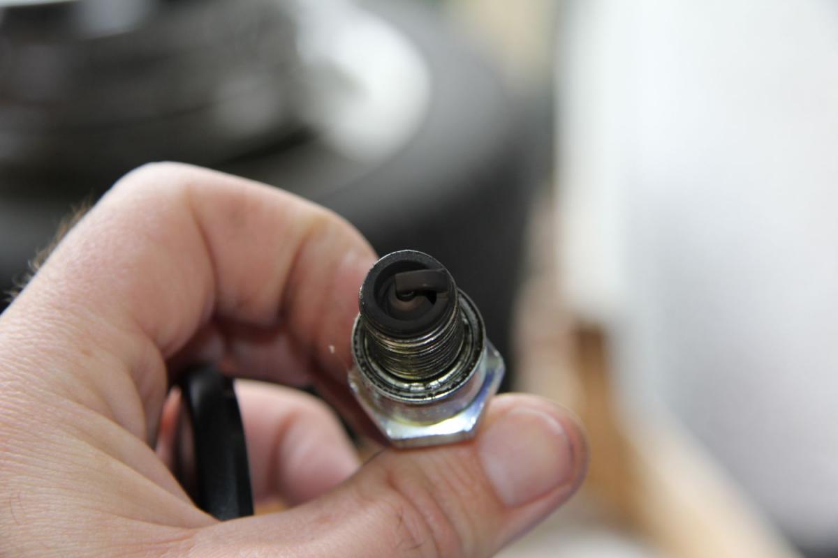

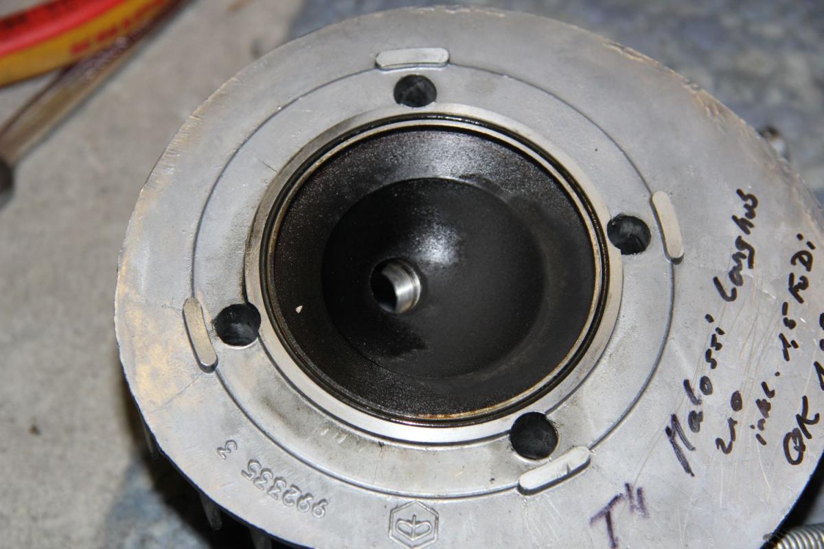

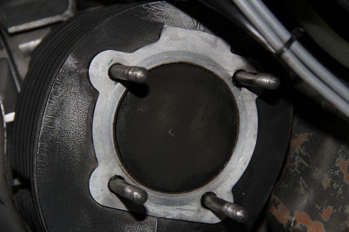

Kann die 122er HD noch immer zu fett sein? Kann es ja kaum glauben, hab gerade mal den Kopf abgenommen und einige Bilder gemacht, sieht mir alles noch zu fett aus.
Vor den Bildern wurden ca.100km durch alle Drehzahlen mit der jetzigen Bedüsung gefahren, vorher hab ich viel mit der Bedüsung gespielt.

Danke das Topic hab ich bereits verfolgt, jedoch ist bei mir die Kerze absolut nicht so hell.
Die Hauptfrage ist ja auch warum das ganze mit größerem Gaser langsamer laufen sollte.
Bearbeitet von ANDY81
naja, deine kerze ist ja auch zu fett, wollte nur darauf hin weisen das die ablagerungen von einem zu fetten gemisch kommen. Das beim simon die kerze heller ist, ist ne andere geschichte! geh doch mal mit der hauptdüse runter, oder häng einfach mal deine vergaser nadel einen clip höher, also mach die kiste magerer,...

ja das meinte ich ja, dass bei mir alles nach zu fett aussieht, nicht wie bei Simon wo die Kerze so hell ist.

also bei mir war bei nem quattrini mit 180ccm und 28er dellorto ne 115ner drin! wenn du die nadel tiefer hängst geht das auch auf volllast., da die nadel ja nicht ganz raus geht. ich würde die nadel einen clip runter rauf machen und probe fahren, ist ja die wenigste aktion, wenn dann nicht besser HD runter nadel wieder zurück! wenn das mit der nadel funktioniert ca. 10Km fahren und dann die kerze nochmal posten! man kann nicht immer nach gleiches setup oder ähnliches gehen, an deiner kerze ist doch ersichtlich das die zu fett ist, dann ist das auch so,..... :wacko:

Ich finde, es sieht einfach nach zu fett aus. Was lässt dich zweifeln, dass dem nicht so ist?

ja sieht für mich auch so aus, was mich zweifeln lässt sind die Bedüsungen die man sonst hier so liest HD zwischen 125-138 oder noch mehr.
