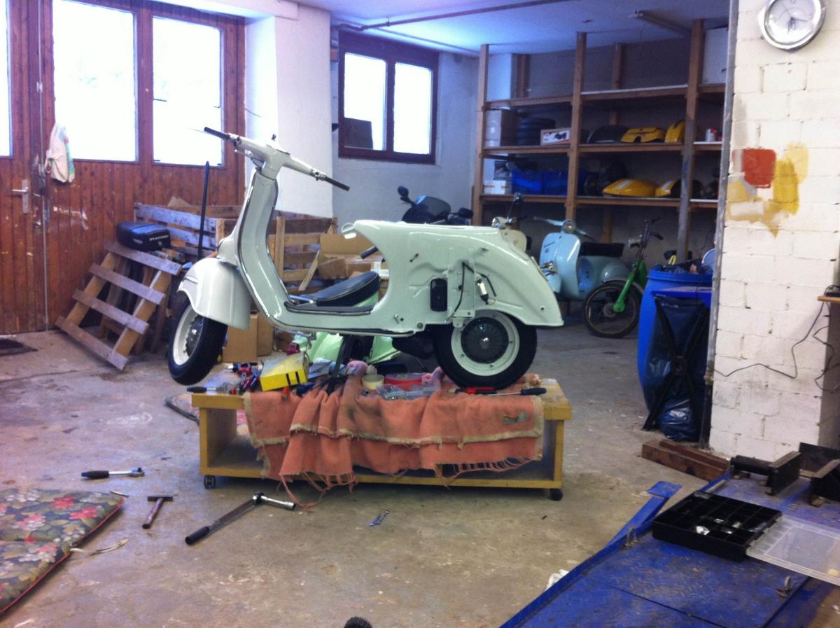

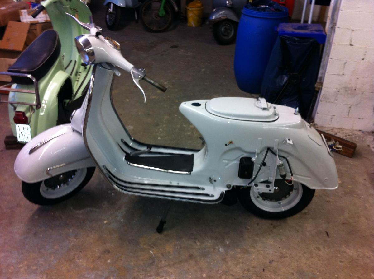

So Kupplung wieder zusammengebaut.
Neue Surflex Beläge und Federn.
Ist aber immer noch sehr heftig zu ziehen.
Bin ratlos.
Aber trotzdem gings heute weiter.

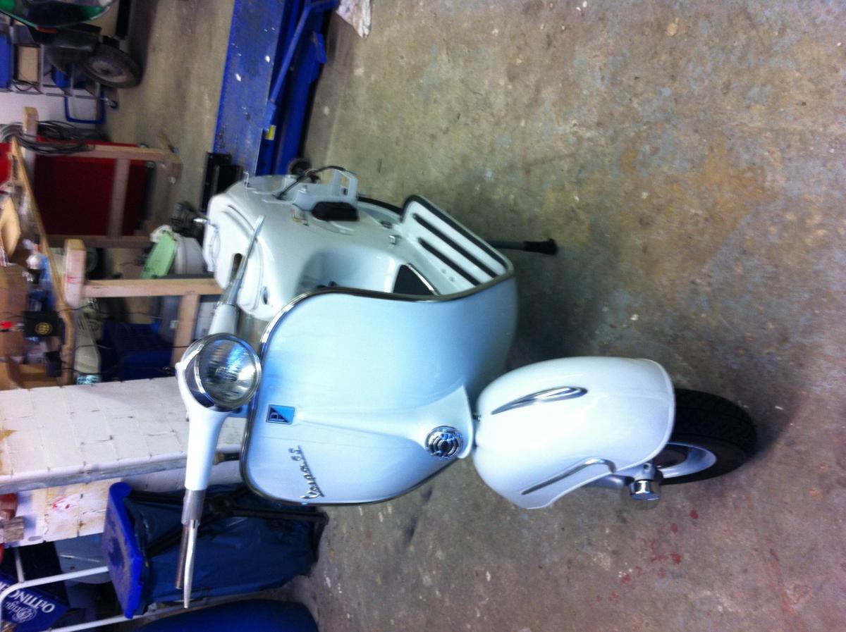

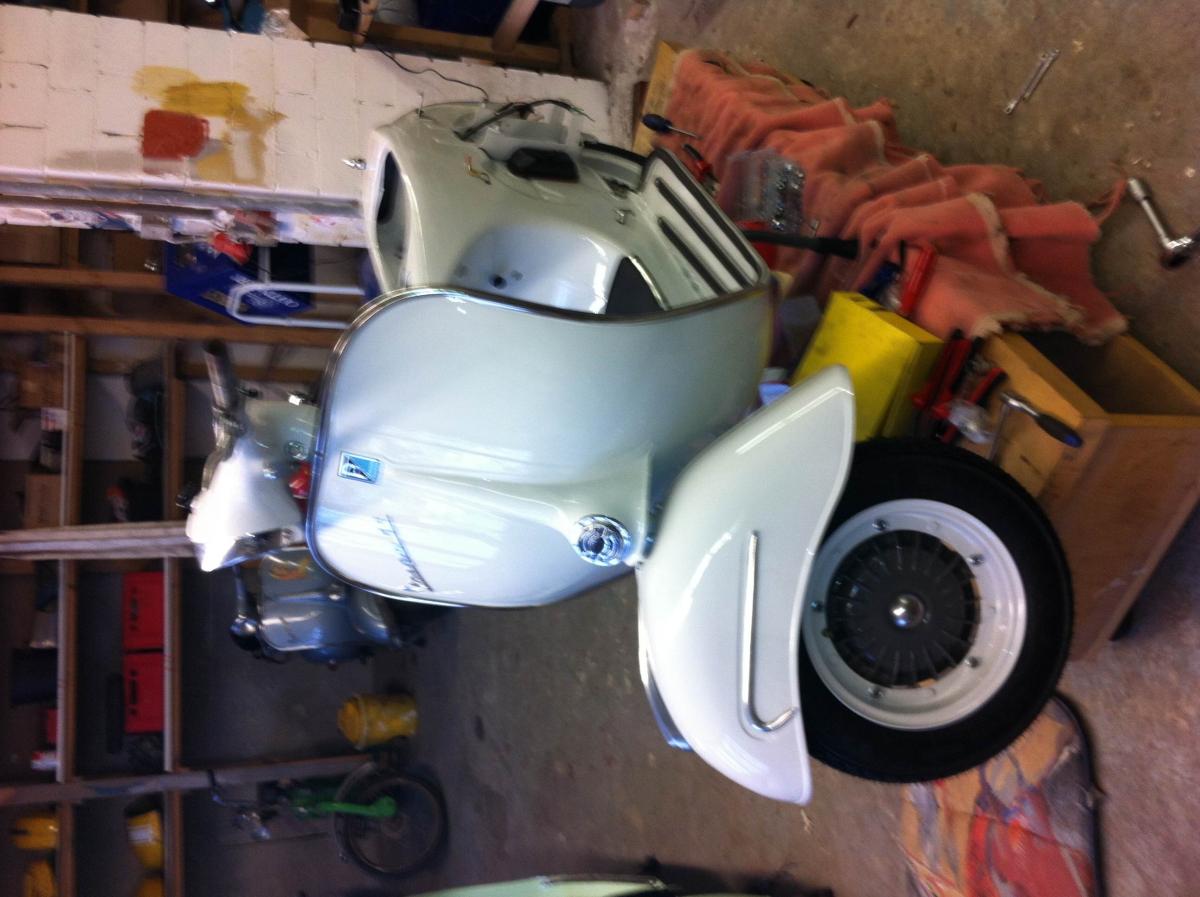

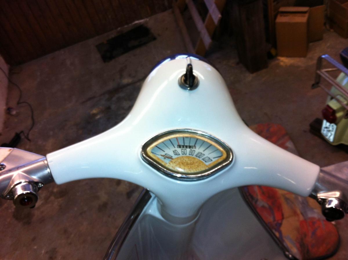

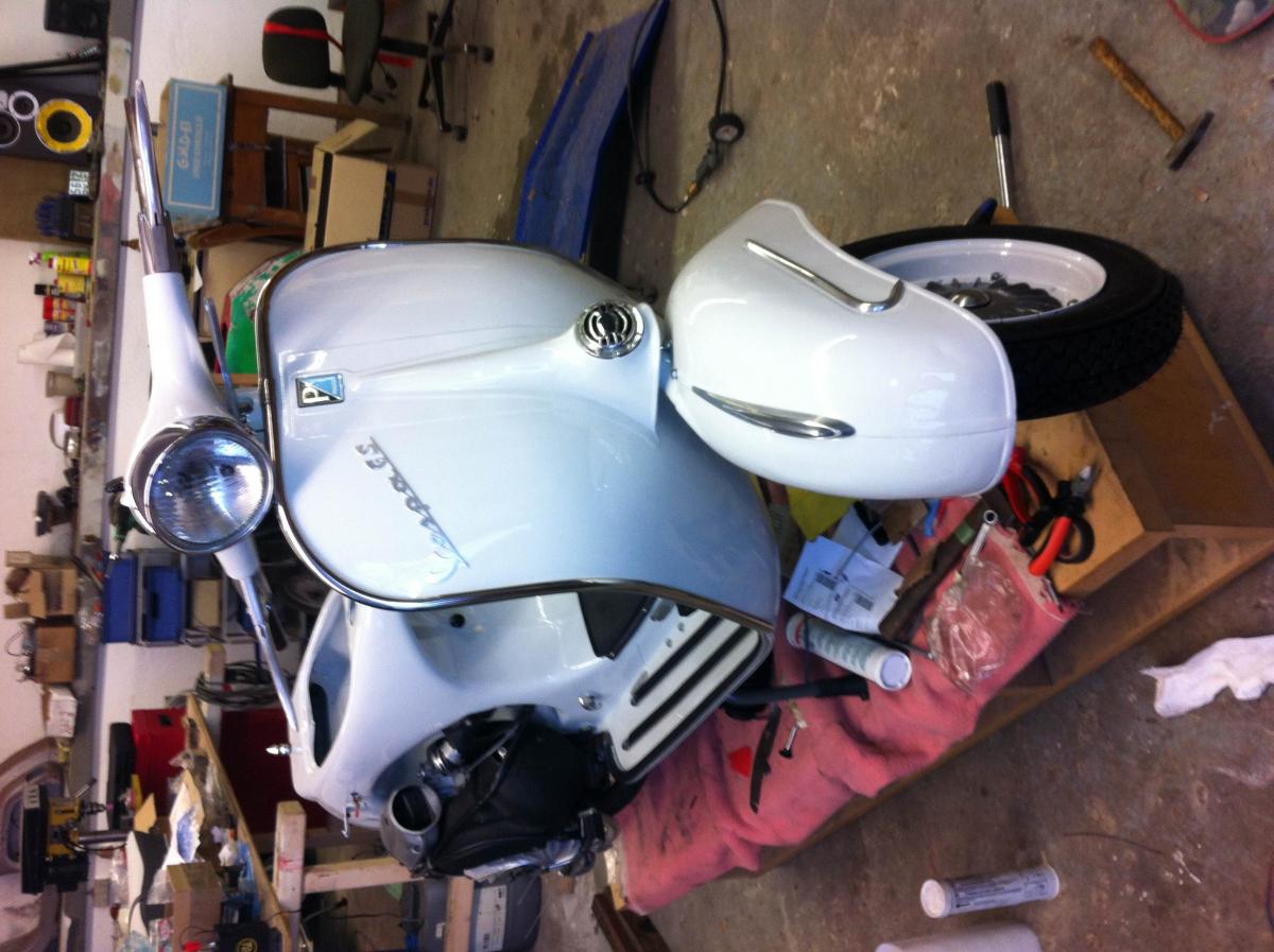

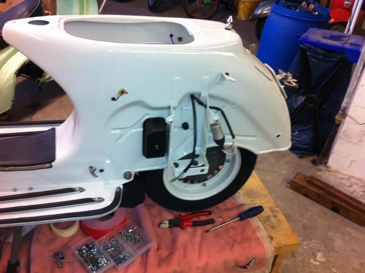

Hier mal der aktuelle Stand.
post-20436-0-22511600-1358616250_thumb.j
post-20436-0-07531000-1358616266_thumb.j
post-20436-0-30756900-1358616276_thumb.j
post-20436-0-70742900-1358616285_thumb.j
post-20436-0-14229400-1358616294_thumb.j
post-20436-0-72976100-1358616304_thumb.j
post-20436-0-05061800-1358616314_thumb.j
post-20436-0-35062100-1358616329_thumb.j
post-20436-0-62659400-1358616341_thumb.j
post-20436-0-82559900-1358616352_thumb.j

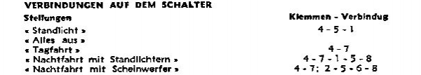

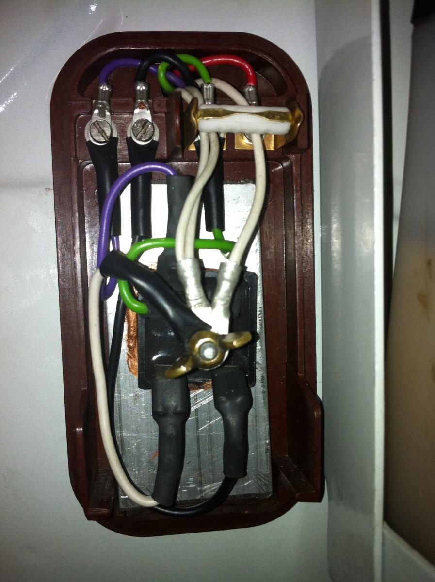

ich kann dir das geben als hilfe:
einbau mit conradgleichrichter
so schaltet dein zündschloß durch.
aber mach das wie beatle sagt. batterie anklemmen und testen. es MUSS die ganze kirmes gehen ohne abbl und fernl. wenn es vorher schon aussetzt, ist das problem schon mal genauer umkreist.
