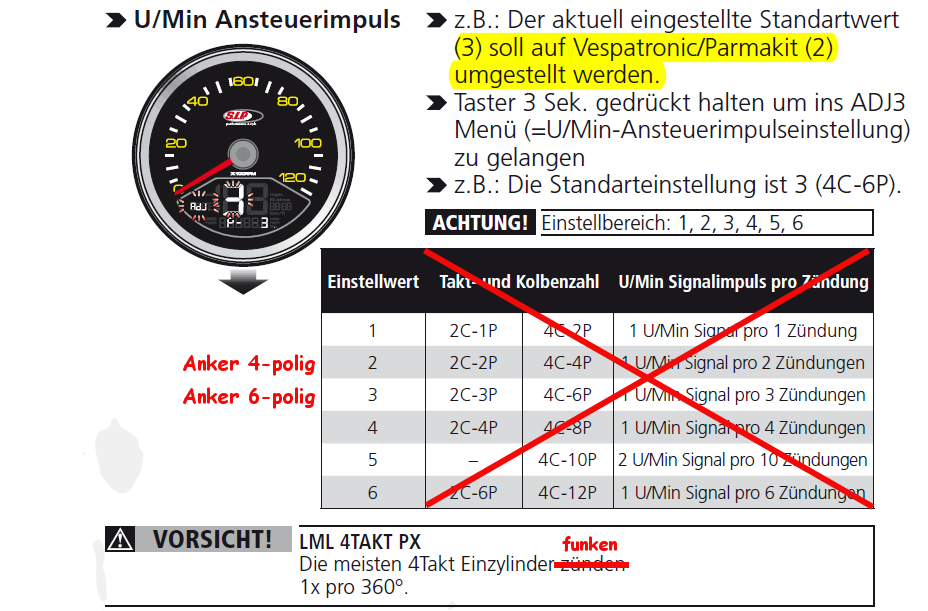

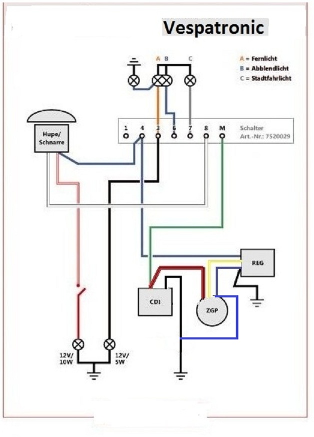

Möchte ihn an die Vespatronic ohne Batterie anschließen, bin gespannt.
Wie würdet ihr den Tacho verkabeln ?

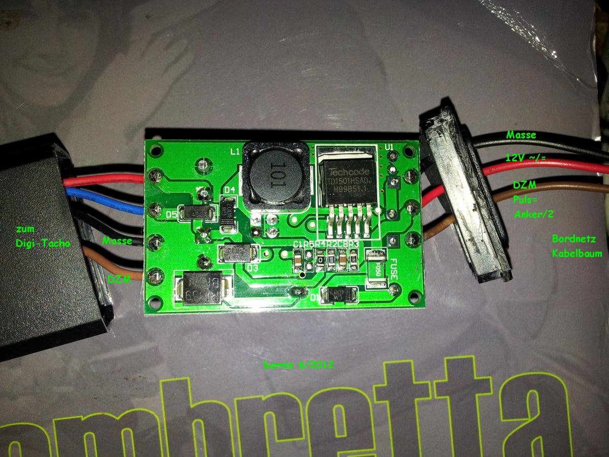

braun bringt die LiMa-Frequenz fürn DZM:
rot / sw vom Kabelbaum macht die Stromversorgung fürn DC/DC Wandler:

Der braune hat nix mit der Stromversorgung (rt / sw) zu tun, ist nur der DZM-Puls - muß also an die AC der LiMa.
Wieviel Anker hat diese?
Feinsicherung außen kann Sinn machen, wenn sie schneller auslöst, als die interne (500mA?).
