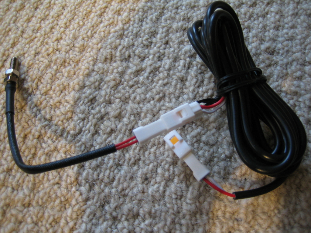

hat bitte jemand ein bild vom temperaturfühlerstecker an der zündkerze, beim einziehen hat sich der stecker gelöst und jetzt weiss ich nicht wie die kabel in den stecker gehören.
danke!

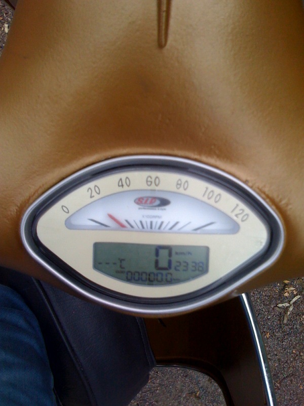

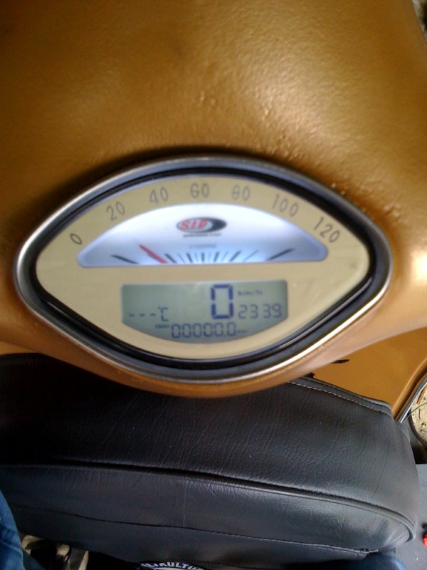

Ich habe den Muscheltacho in meine VBB eingebaut und es stört mich, dass der Kabelstrang vom Tacho nach unten weg geht, dadurch muss man die Kabel extrem umbiegen, damit der Tacho nicht herausschaut wie bei einem "billigen" Asia Import. Ansonsten bin ich derweil guter Dinge.
ja den kabelstrang hab ich von vorne (durch den scheinwerfer) in den lenker geschaut nach rechts weggebogen (90grad), das versorgungskabel nach vorne, das druckknopfkabel noch vor der tachowelle nach links und das tempkabel sowie das für das digit. geschwsignal rechts an der tachowelle vorbei nach hinten unten.
hab ein paarmal probieren müssen bis sich nichts im weg war und der tacho ohne spannungen reinpasst.
echt seltsam denn an meiner 180ss sitzt er wunderbar (ich sollte heut' abend ein foto machen)
der liegt ja nichtmal richtig auf bei deinem moped joknoxville, da kann man ja unten durchsehen :wacko:
mach doch bitte mal ein foto von vorne aus der blickrichtung scheinwerfer damit man sieht wie's da unterm tacho zugeht.
ich werd soeines auch heute abend nachreichen.
@Elmar: steht der jetzt schon unten im Lenker an, der sitzt ja gar nicht in seiner eigentlichen Position in der Lenkervertiefung kommt mir vor (?)
Bearbeitet von polinist
gute frage, darum will ich sehen wie es im lenker innen aussieht.
ich muss da heute nochmal dran, das gefällt mir überhaupstig nicht.
hat nochmal jemand ein besseres bild vom tempkabel, dort wo der fühler angeschlossen wird, wenn möglich von oben wo das verschlussschnapperl ist?
Bearbeitet von joknoxville
