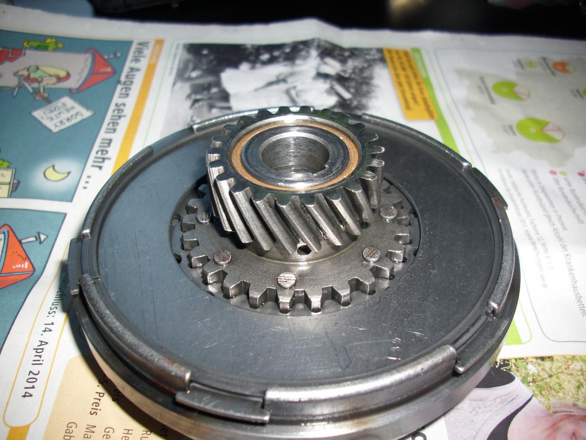

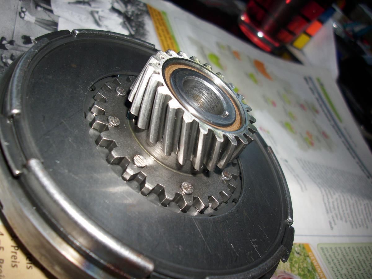

Wie gewünscht, berichte ich nun von dem erwähnten Ritzel:
Nach ca. 3000 km wurde aufgrund einer notwendigen Motorrevision die Kupplung ausgebaut. Es ist absolut kein Verschleiß festzustellen, weder am Ritzel (vgl. Bilder), noch am Primär. Die [max.] Motorleistung betrug ca. 10 PS.
