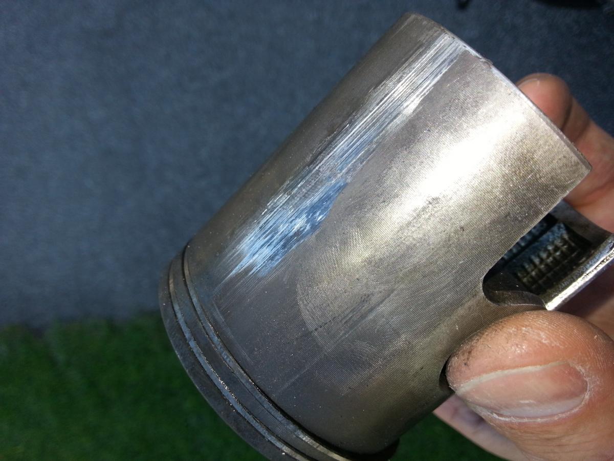

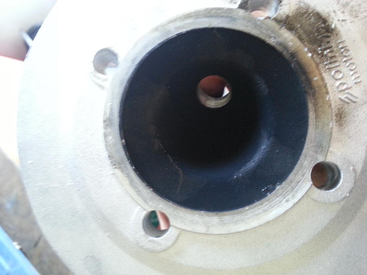

hab heute den zylinder runter,, scheisseee der kolben hat einen gewaltigen reiber im auslassbereich.. weiters ist der kolben und der zylinderkopf sehr schwarz, der kolben hat einen ganz komischen überzug, irgendwie fettig und klebrig, kann es sein das der sprit was hatte (öl) ?
bilder werde ich noch anhängen..

Der Motor ist dicht, dann bleibt nur mehr der Sprit.. wie kann das passieren? Hab jetzt den Evo drauf. Werd mal nach einigen km kontrollieren. Hab den Sprit ab gesaugt.
hast du das getriebeöl mal auf benzingeruch hin überprüft?
ne, wird ich gleich morgen früh machen. war noch im Rätseln was dies verursacht haben könnte, aufs Getriebe Öl bin ich nicht gekommen,, hab den Motor erst vor 3 Wochen geöffnet.
hab das getriebeöl kontrolliert und es war kein sprit zu bemerken, es ist auch nicht weniger getriebe öl im block.
was ich mir vorstellen kann ist das getriebeöl beim zusammenbau dies verursacht hat. ich hab zum einölen kolben-zylinder das getriebe öl verwendet, aber eher unabsichtlich
kann das sein ?
fahr nun den polini evo und hab nach ca. 50km den kopf runter damit ich sehen kann ob sich wieder ablagerungen gebildet haben.. und siehe da.. gar nichts
relativ sehr, sehr interessant was da wohl passiert ist..
ahhh noch was, warmgelaufen und FEUER !!
den evo hatte ich schon zu hause, es muss wohl beim sprit oder beim einbau die schmierung gewesen sein, wie oben beschrieben hab ich ja versehentlich getriebe öl zur erst schmierung bzw. zum zusammenbau verwendet. den sprit habe ich abgesaugt und neuen genommen.

für weitere vorschläge wäre ich dankbar, den rest der hier im topic steht kann ich ausschließen. ich habe ja auch nach dem ich den alu verbaut habe und ca. 50km runter hatte den zylinder kontrolliert, und da war gar nix. warte nochmals bis ich ca. 200 runter hab und werd das gleiche nochmals machen.
was auch komisch war, war als ich den polini GG ausgepackt hab war ein kolbenbolzen dabei der nicht gepasst hat, der kolbenbolzen war zu klein, hatte spiel, würd sagen so ca. 1mm - 2mm, aber das nur am rande.
