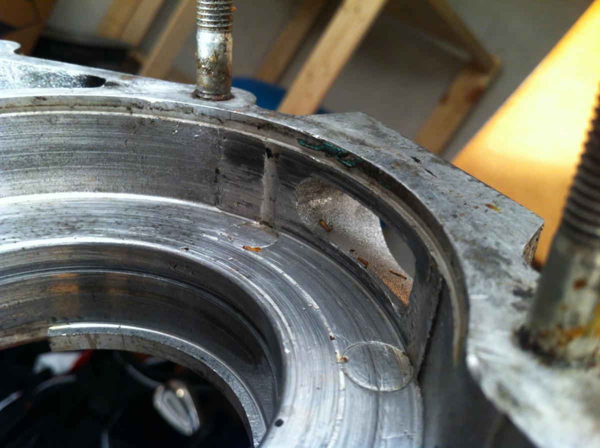

So, hier mal ein paar Bilder vom Inneren meines Motors. Der Motor lief nicht (deswegen hab ich ja den aus der älteren Vespa drin) und das Gaytriebeöl hat leicht nach Sprit geduftet. Was denkt ihr, was da kaputt ist? Kuluseite sieht meiner Meinung nach sauber aus. Nur schaut euch mal das KuWe-Gayhäuse an. Kann man das noch retten? Sind ja mega Riefen drin...

Da fehlt min. noch ein Bild von der Drehschieberfläche oder hat die durch die defekte Kurbelwelle was abbekommen?

Drehschieber sieht schwer riefig aus, duerfte mit ein Grund sein warum se nicht laeuft, aber vom Bild schwer zu sagen wie tief die Riefen sind. Gesehen wie billig 80iger motoren sind (diese woche noch einen neuen aus Altlagerbestaenden fuer ca. 250,- gesehen) duerfte es sich nicht gross lohnen da viel arbeit reinzustecken.

So, hier noch ein paar Bilder vom Drehschieber.
Was ich nicht so ganz verstehe: richtig 100% dicht kann das doch gar nicht sein, oder? Immerhin dreht sich die Kurbelwelle ja...
Wozu ist diese Vorrichtung überhaupt gut? In meiner Vorstellung wird da nur der Treibstoff davon abgehalten, wieder zurück in den Vergaser zu fließen. Stimmt das in etwa?

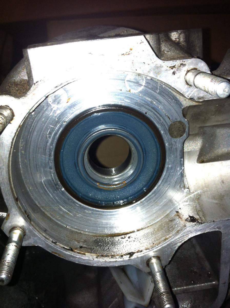

Ein Bild zeigt auch noch die Kupplungsseite mit ein paar unschönen Riefen. Wo können die denn her kommen? Dürften nicht stören, oder?
post-44820-0-77245000-1340746069_thumb.j post-44820-0-15923400-1340746225_thumb.j post-44820-0-77610800-1340746316_thumb.j post-44820-0-03878100-1340746527_thumb.j post-44820-0-75610400-1340746624_thumb.j
Was mir gerade auffällt: gehört da nicht ein Simmering aus Metall rein? Laut Website von px-tom gehört bei Gehäusen mit einer Rille ein Metallring rein. Hier im Thread am Anfang ist ein Foto von meinem Simmering. Das ist doch dann der falsche gewesen, oder nicht?
Der Drehschieber ist erstaunlich dicht (wenn er intakt ist), man kann im geschlossenen Zustand Oel reingiessen und das bleibt ueber stunden da stehen, selbst was duennfluessiges wie Benzin geht nur langsam durch.
Der Drehschieber ist quasi die Einlasssteuerung, sprich er macht auf, sobald der Kolben nach oben geht und frisches gemisch wird angesaugt, sobald der Kolben nach unten geht, verschliesst er den Einlass um zurueckstroemen zu verhindern und Vorverdichtung zu ermoeglichen.
Dein Motor sieht echt wild aus, als wenn metallteile da rumgeflogen sind, sicher dass alle kugellager noch alle teile haben, oder vermisst du vielleicht nen Kolbenclip oder aehnliches? Ich wuerde doch mal nachforschen was da durch gegangen ist. (und ich bin mir immer noch nicht sicher ob ein austauschmotor nicht besser waere....)
Naja, ich kann mir schon vorstellen, woher die Riefen kommen. Der Witzbold von Vorbesitzer (vermutlich sogar der davor) hat sich wohl so sehr über den Sound gefreut, als er mal den Motor bei offenem Vergaser laufen lies, dass er den Deckel schlicht weg gelassen hat. Und den Luftfilter gleich dazu :wacko:

Naja, beim Fahren fliegen natürlich auch mal Steinchen von der Straße rum und da werden sich halt etliche auch in den Vergaser verlaufen haben.
Komisch nur, woher der Schaden in Kupplungsnähe kommt... Aber der macht doch eigentlich nix, oder?

Allerdings: wenn nur der DS im Eimer ist (abgesehen vom Kurbelgehäuse sieht alles super aus), wärs ja auch schade, den Motor in die Tonne zu kloppen. Den Membran-Umbau mach ich doch eh irgendwann, wenn wir mal ehrlich sind :wacko:
Ähm.,...nein....eher weniger....eher so gar nich....da fliegen keine Steinchen rein......und schon gar nich etliche...

Huch?! Ok, na dann bin ich wieder schlauer geworden.
Dann sind wohl wirklich mal Metallteile drin rum geflogen, oder? Wahrscheinlich hätten Steine auch nicht solche Auswirkungen, wenn ich mir das so überlege...
Die Frage ist nur: Tonne kloppen oder richten?
