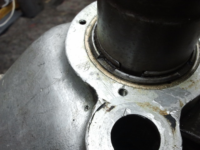

hallo,
die freude war leider etwas kurz, das alte problem mit dem
öl-austritt am hinterrad hat mich wieder eingeholt :-(
so, wie es aussieht, liegt es tatsächlich an den
dichtungen/übergang getriebeblock zur schwinge.
ich habe jetzt so ziemlich den ganzen antrieb auseinander:
   die achse mit dem quer zur fahrtrichtung liegenden spiralkegelrad,
   die verschraubung des im antriebsgehäuse verbleibenden kegelritzels
ich schaue jetzt auf das kugellager mit geteiltem innenring.
die welle mit kegelritzel läßt sich zwar verschieben, aber ich bekomme das kugellager nicht abgezogen.
auf der welle sitzt wohl noch eine abstandshülse, die von zwei tellerfedern vorgespannt ist,
die nahezu keinen spalt lassen, um das kugelleager herauszuziehen.
kann mir vielleicht jemand einen tipp geben, wie ich die welle mit ritzel herausbekomme???
ich will ja letztendlich an die dichtungen antriebsgehäuse/schwinge.
post-45288-0-78935600-1373023985_thumb.j
post-45288-0-82225800-1373024002_thumb.j
post-45288-0-55397200-1373024020_thumb.j
Du muss das Lager Richtung Kardan rausholen:
Mit Brenner richtig gut heiß machen und dann auf Holplatte "aufschlagen" (du verstehst, wie ich das meine...)
Dann sollte alles herausfallen.
ohhh, danke für die schnelle antwort.
ich denke, du hast mit "das Lager Richtung Kardan" das zweite (noch! nicht sichtbare lager) gemeint,
und nicht das ganze Richtung Kardan rausholen (geht ja nicht :-) ).
ja, mit erwärmen - sowas hab ich mir auch schon gedacht.
eine verschraubung ist da doch nirgends mehr.
.... oder mit einer großen schraubzwinge druck auf das kegelritzel aufbauen
damit das alles rausfällt.

jetzt hab ich ein neues problem:
ich bekomme die quer liegende Lagerbuchse für die Schwinge nicht raus!!!!
das sitzt mal wieder bombenfest - und sieht nach einem spezialschlüssel aus.
ich hab schon mal versucht mir was zurechtzubasteln, aber da tut sich nichts, absolut nichts!!
weiß jemand einen Rat, wie man diese Lagerbuchse rausbauen kann?????

Ja, dafür brauchst du Spezialwerkzeug. Nur gab es das bei NSU ja nicht für die Händler; die Schwingen hab es ja nur im Austausch.
Versuche ein ein Rohr mit entsprechendem Rohrdurchmesser entsprechend unten zu Zahnen. Oder falls Durchmesser nicht vorhanden dann 4-kant Vollmaterial außen auf eine alte Nuss braten, dann hast du auch genügend pack an.
Hoffe mich verständlich ausgedrückt zu haben.

Ach so, beinahe vergessen - das steckt doch ein normales Gewinde drin, oder??? Linksgewinde??
Warum sollte der Vespa-Mann denn Werkzeug haben, das NSU nichtmal seinen Händlern gab? :wacko:
So siehts jedenfalls aus da drin aus (ist Lc - stimmt also nicht exakt mit NSU überein):
Uns so schaut das Werkzeug aus:
So wirds benutzt:

hallo,
erstmal vielen dank fürs antworten ....... und raussuchen der bilder.
ich habe diesen passus inzwischen - zum glück ohne bleibende schäden - hinter mir.
zumindest bei meinem hr-antrieb: auf gar KEINEN fall versuchen mit diesem (oder einem anderen werkzeug) durch drehen die lagerbuchse herauszubekommen.
man ruiniert sich sonst den zylinderstift, der die genaue lage der lagerbuchse zum antriebsgehäuse festlegt.
sowohl die lagerbuchse als auch die distanzbuchse haben kein gewinde. das ganze sitzt "einfach" nur press im antriebsgehäuse.
mit etwas gefühl und vorsicht das ganze zur bremsseite hin ausschlagen.
