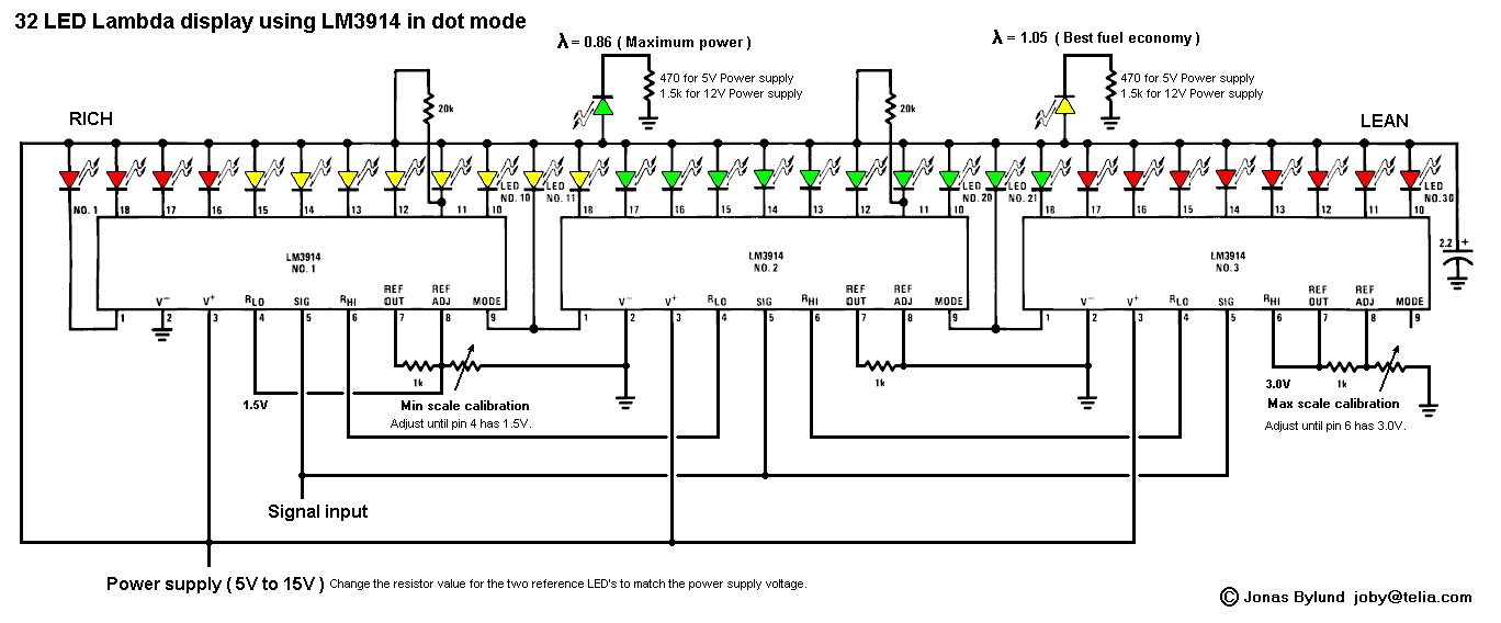

Habe was im Internet gefunden, das allen zusagen dürfte, die nicht die Helden am Arduino sind. Eine Steuerung von einem netten Schweden (Jonas Bylund) mit 30 LEDs für die Ausgabe vom Lambdawert:
Das habe ich dann hier gefunden. Es soll als breiter Balken aus LEDs gemäß dem Beitrag genau nach diesem Link auch besser ablesbar sein, als eine LED, die ihre Farbe wechselt.
/ Volker
