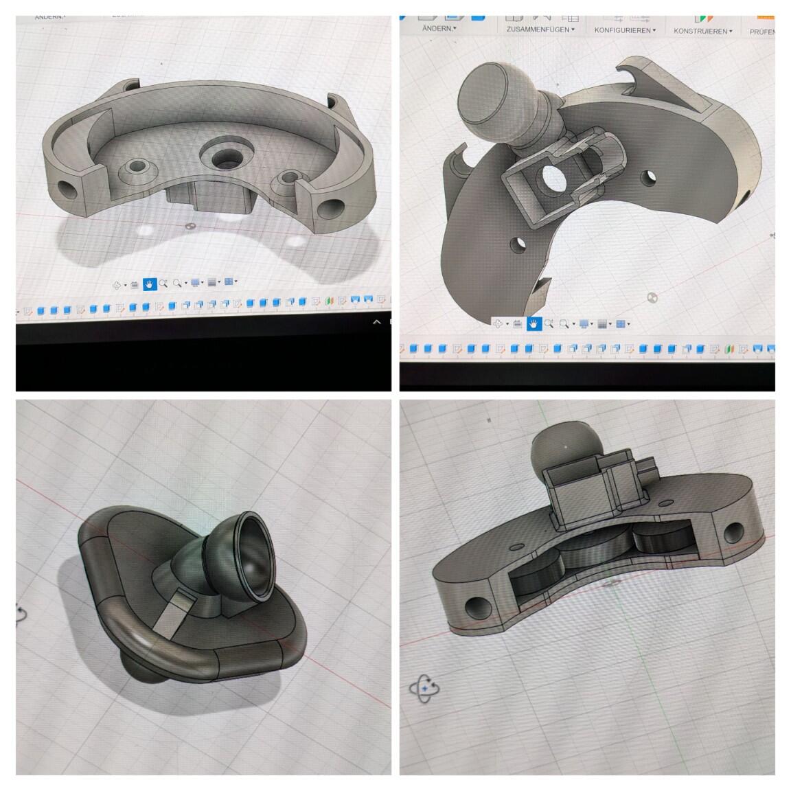

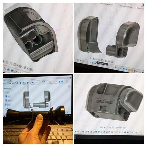

In letzter Zeit sind die Nebenbei-Basteleien eigentlich meistens 3D-Druck-Geschichten. Vielleicht interessiert's ja den ein oder anderen.
Ein wahlloser Auszug:
XXL-Tank für SF umgebaut auf Luftzufuhr für den Vergaser und Versuch bissi Schall einzudämmen (Test steht noch aus, dicht isser):
PXL_20231022_080100507_copy_907x1612.thumb.jpg.ae47dd56dd33b12986fcdf6fb4bc61ad.jpgPXL_20231022_084127359_copy_907x1612.thumb.jpg.d054d40bc04de0fbb5e249b0863232f0.jpgPXL_20231105_141059660.MP_copy_907x1612.thumb.jpg.bfdd5375e76e3cf4904e81fa4886804c.jpgPXL_20231119_100704111_copy_1612x907.thumb.jpg.3667cf54a1be5d72bf04f8a450b849e5.jpgPXL_20231119_100712417_copy_1612x907.thumb.jpg.216b618c082119d024495f5f078cb73d.jpg

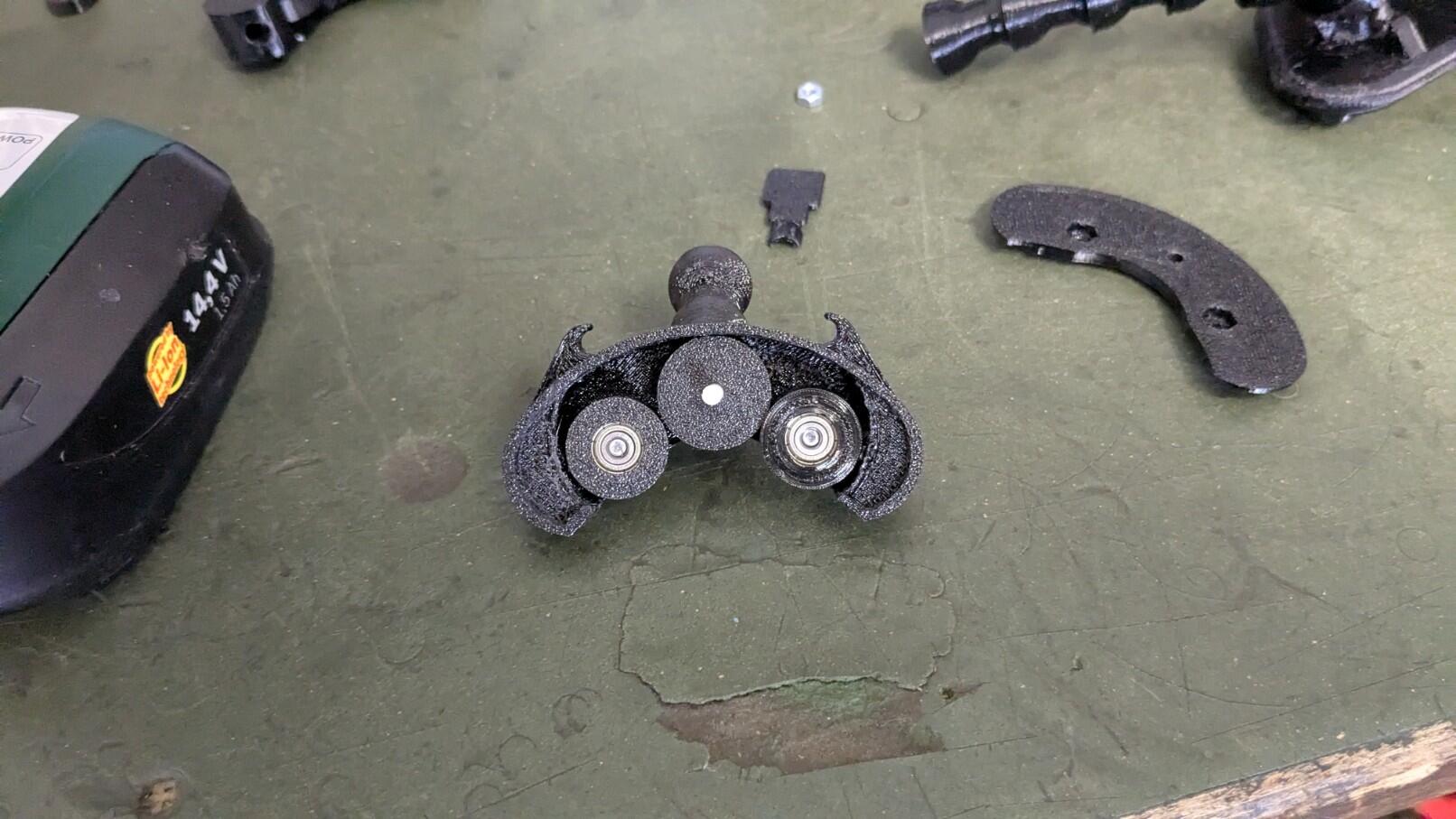

Magnetischer Halter für Beeline in 2 Winkeln (SF/WF und LF):
PXL_20240803_104930535.MP_copy_907x1612.thumb.jpg.b8551b354a569ce5456ccc51ff3f773f.jpgPXL_20240728_090009326.MP_copy_907x1612.thumb.jpg.7e0ca883d6a6a3b4d9eb18af1d110f37.jpg
PXL_20240801_051653067.MP_copy_907x1612_1.thumb.jpg.f114dba972fbf7ef66dc973b7bcc735f.jpg

Nö, um sowas anzubieten fehlt mir die Zeit, aber der Halter darf ab morgen paar Tage auf Tour, wenn sich das Ding bewährt kann ich die Datei gern hier reinstellen wenn da Interesse besteht :-)

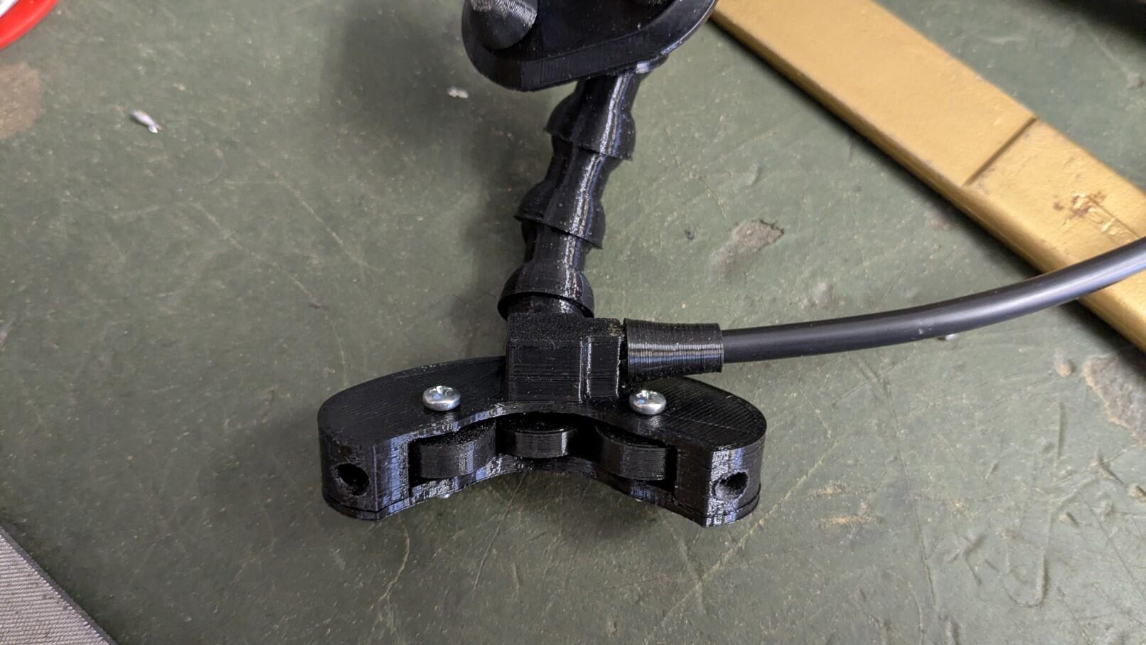

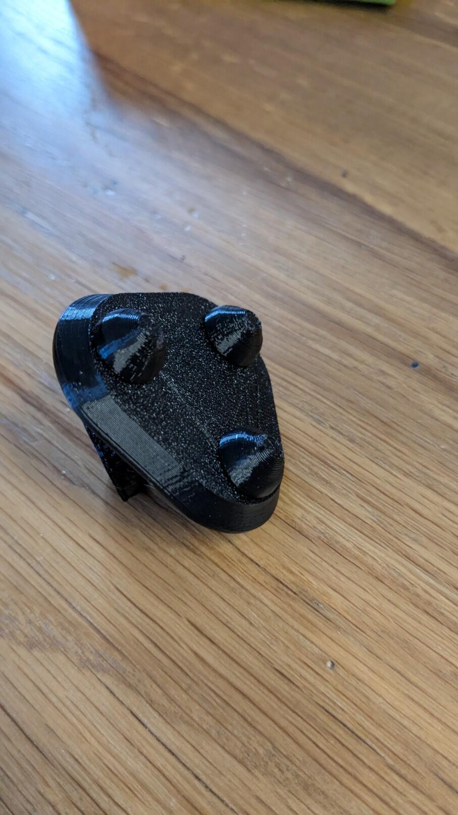

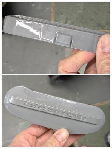

Biddeschön:
vor 1 Minute schrieb -=SkReeK=-:
Halter für Beeline Moto oder ähnliches in 2 Varianten, 1x LF (Winkel nach außen, damit das Display gerade steht) und 1x für SF / WF (gerade, Display auch (fast) gerade) - siehe Bilder. Konstruiert für je 2x gummierter Magnet mit 22mm DM und M4 Gewinde.
PXL_20240803_104930535_MP.thumb.jpg.107268dc07e203e7bc10dfa9858b1cac.jpgPXL_20240803_104938346_MP.thumb.jpg.9cda2a607c4cbfaf4f2b33b40d00bd80.jpgPXL_20240728_085935525_MP.thumb.jpg.e8c2d8b4983b3200d3f7400ae580f31f.jpgPXL_20240728_090059337_MP.thumb.jpg.fc0fd7d281f5f0749bfa64d8b0143119.jpgPXL_20240801_051653067.MP_copy_907x1612_1.thumb.jpg.f114dba972fbf7ef66dc973b7bcc735f.jpg
Der LF-Halter hat eben eine 1600km Tour hinter sich, hat sich bewährt und soweit einwandfrei gehalten :-)

Luftzufuhr für den XXL Tank finde ich klasse gelöst.
Wie ist eigentlich die allgemeine Meinungslage bzgl. Luftstrom bei XXL Tank?
In meiner V50 habe ich den XXL Tank ebenfalls eingesetzt. Will den auch nicht mehr missen. Nun kommt ein M200 in die V50 inkl. 35er Keihin PWK.
Mit meinem vorherigen Polini GG habe ich mir bzgl. Luftzufuhr keine Gedanken gemacht. Mit M200 nun aber schon...
Ich kann dazu nix sagen, hab mir aber bei der Variante des Tanks schon Gedanken gemacht, ob die alleinige Luftzufuhr aus dem Tunnel Probleme machen könnte. Gepaart mit Bastelwut kam dann der Umbau raus :-)
Abstimmen werde ich den Motor eh mit original Tank um an den Gaser ranzukommen. Wenn ich dran denke mach ich mal den Test und verschließe beim Wechsel auf den großen Tank das Loch und teste ob das einen Unterschied macht...
