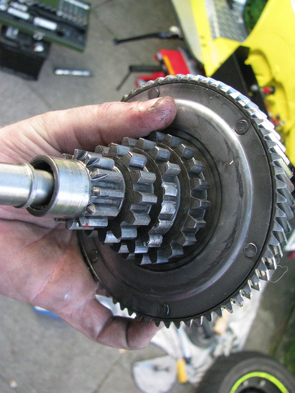

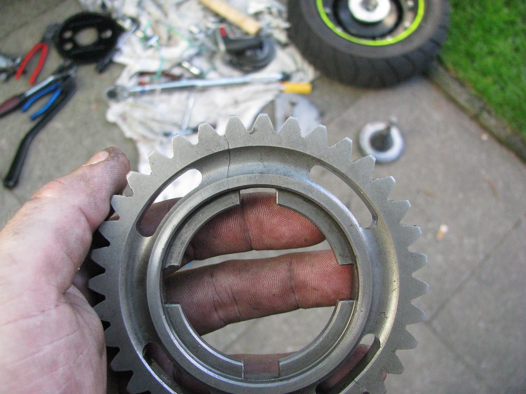

- komplettes Lusso DRT getriebe 1. 55 ,2. 40 ,3. 36 ,4. 37 ( kein Zahlendreher, der 3 hat tatsächlich 36 Z.)
- MMW – Cosa Kupplung V 1 ( 8 normale, 8 xl Federn )

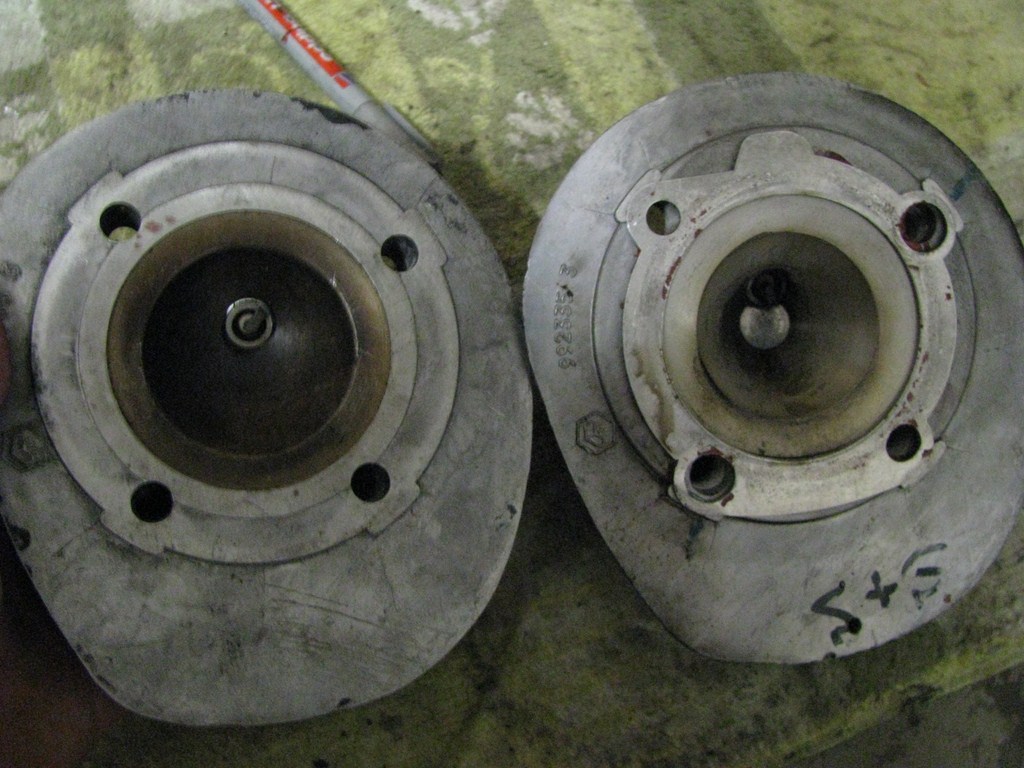

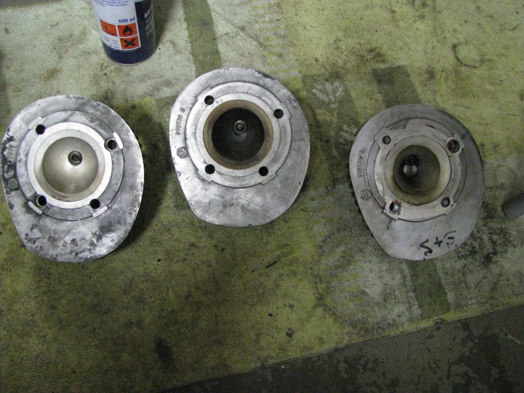

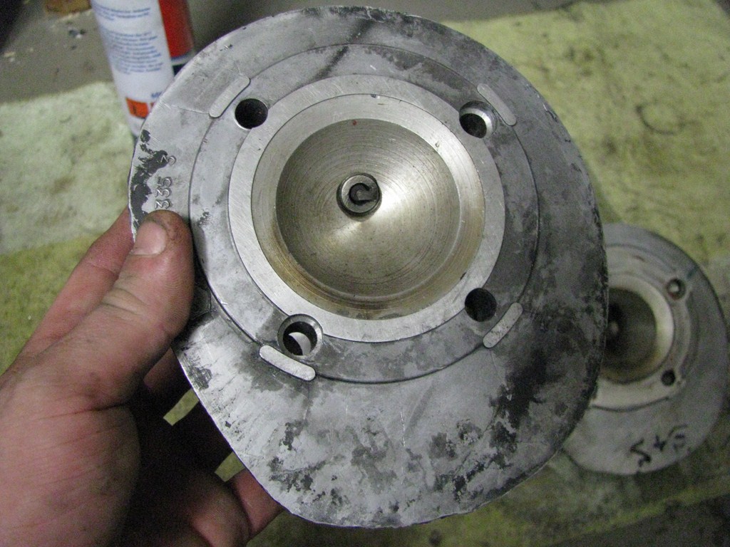

zurück zum kopf:

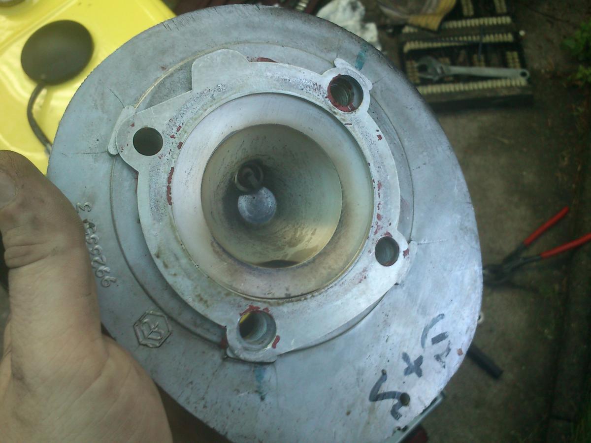

der kopf , der aktuell verbaut war ( foto von ebend, nachdem ich den motor gespalten habe ) - wollte ich wohl auch weiter fahren s & s.
dann habe ich noch diese beiden hier, einmal den vom sck für 210´er und einmal den vom worb ( der niedrig verdichtete ) - mit dem worb war der roller ebenfalls klingelfrei mit dem s & s auspuff. welchen ich verbaue ist mir egal. wenn jetzt einer sagt, nimm lieber den von w oder sck mache ich das, ich mache mir nix aus namen, nur um dann sagen zu können, das oder das ist verbaut.

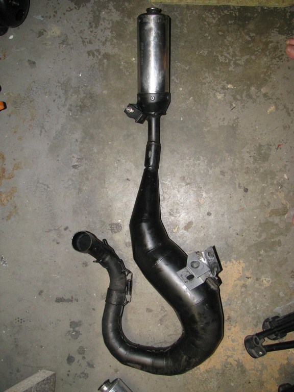

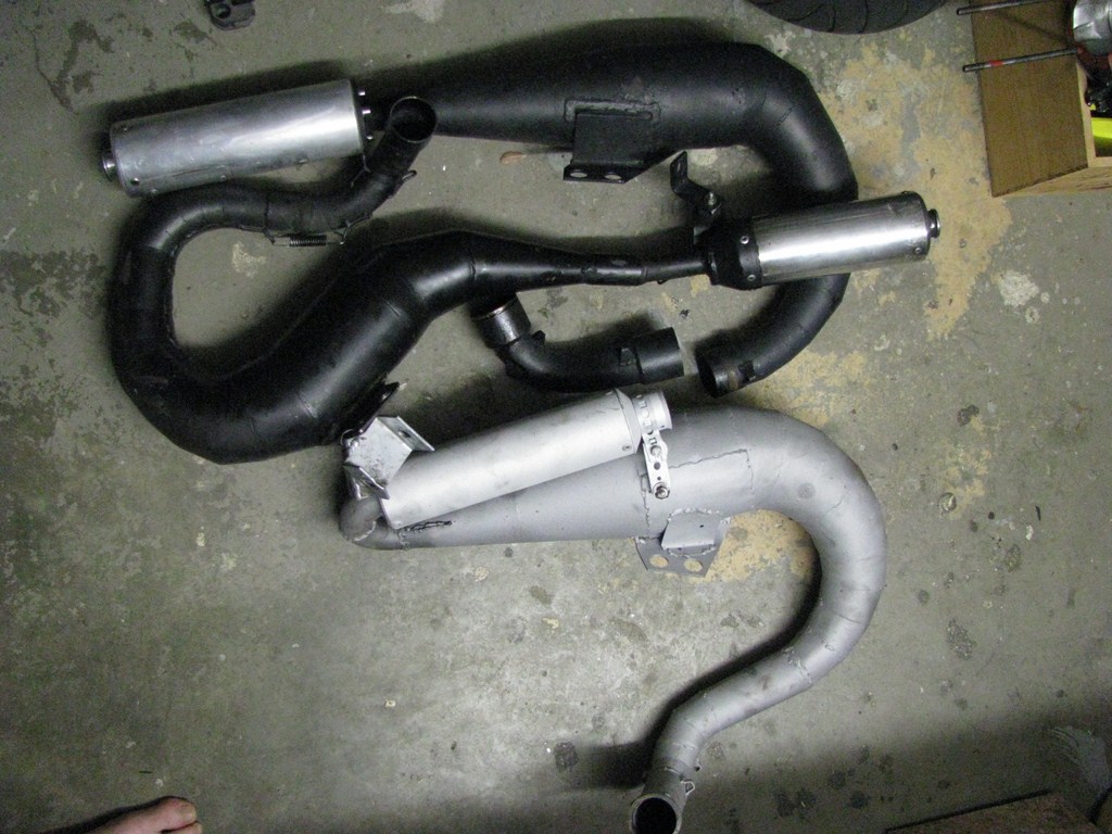

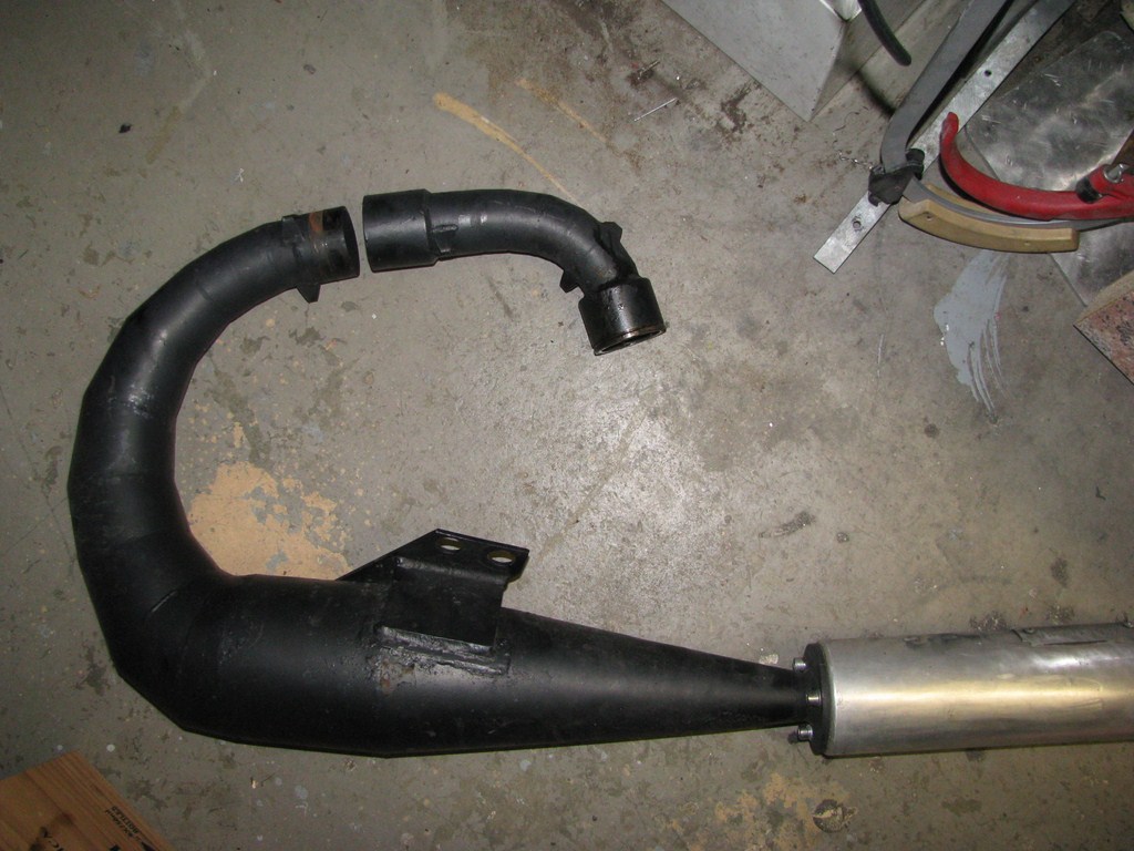

auspuff ist dieser s & s, also der normale mit vielen segmenten, kein emo, kein newline etc.
ich hätte auch noch einen dse, wobei ich aber nicht weiß, ob race oder road und wo da der unterschied beim fahren liegt. mit dem s & s drehe ich im 4. wenn ich möchte bis 9700. - möchte ich aber nicht, weil mir das zu schnell ist. :wacko:
oder den hier von sip ? ( steht auf dem dämpfer - den wollte ich einfach mal so testen ) - mir ist zwar bekannt, dass der weniger spitzenleistung bringt , also sicherlich max. knapp 30, aber rechtsausleger sind halt selten und von daher darf er trotzdem mal drauf - ausserdem sieht man dann die scheibenbremse hinten viel viel besser :wacko:.

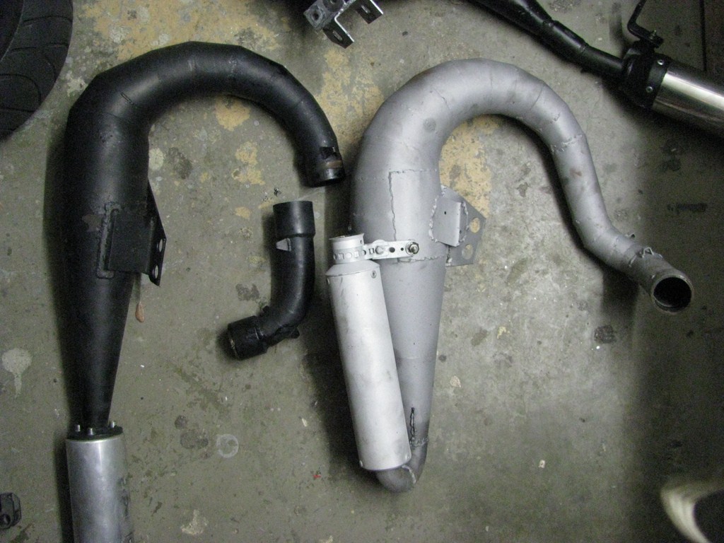

leider ist mir unbekannt - da keine vergleichsanlagen, ob es ein rechtsausleger mit dickem belly ist oder nicht, kann das hier möglicherweise einer jemand erkennen ?
vielleicht im vergleich besser zu identifizieren - dicker oder dünner belly ?

Ich würd an deiner Stelle den S&S Kop weiterfahren,,Hab auch noch nen Kop vom Harald(MMW) mit 12 irgendwas zu 1 und mit dem ging gar nix ohne Gebimmel.Vertraust ja sonst auch auf die S&S Teile.Klar kannste dir vom Digger noch extra was machen lassen, aber dafür seh ich mit den S&S Kop nicht wirklich Handlungsbedarf.Das 1PS ist ,glaub ich verschmerzbar-fürs erste.Ja der DSE ist leider von der Lautstärke unerträglich.

das ist nen rz mk I oder II. die, die nüscht konnten, hatten keinen gesteckten esd.
der hat aber ne ganz andere leistungsentfalltung, wie dein s&s, geht bei meinem 166er membran und 30er tmx unter 5000 in reso und macht zwischen 7500 und 8000 zu. zeiten derzeit 126,5 zu 186,5 und noch nicht optimal abgestimmten veragaser.

Der Righthand ist auf jeden Fall der mit dem dicken Belly, also RZ-Right und nicht JL-Right.
Der wird Dir aber auf der (auf FB) angekündigten Suche nach den 4X PS nichts nutzen. Ich gehe auch davon aus das Du die mit dem S&S-Pott nicht finden wirst...

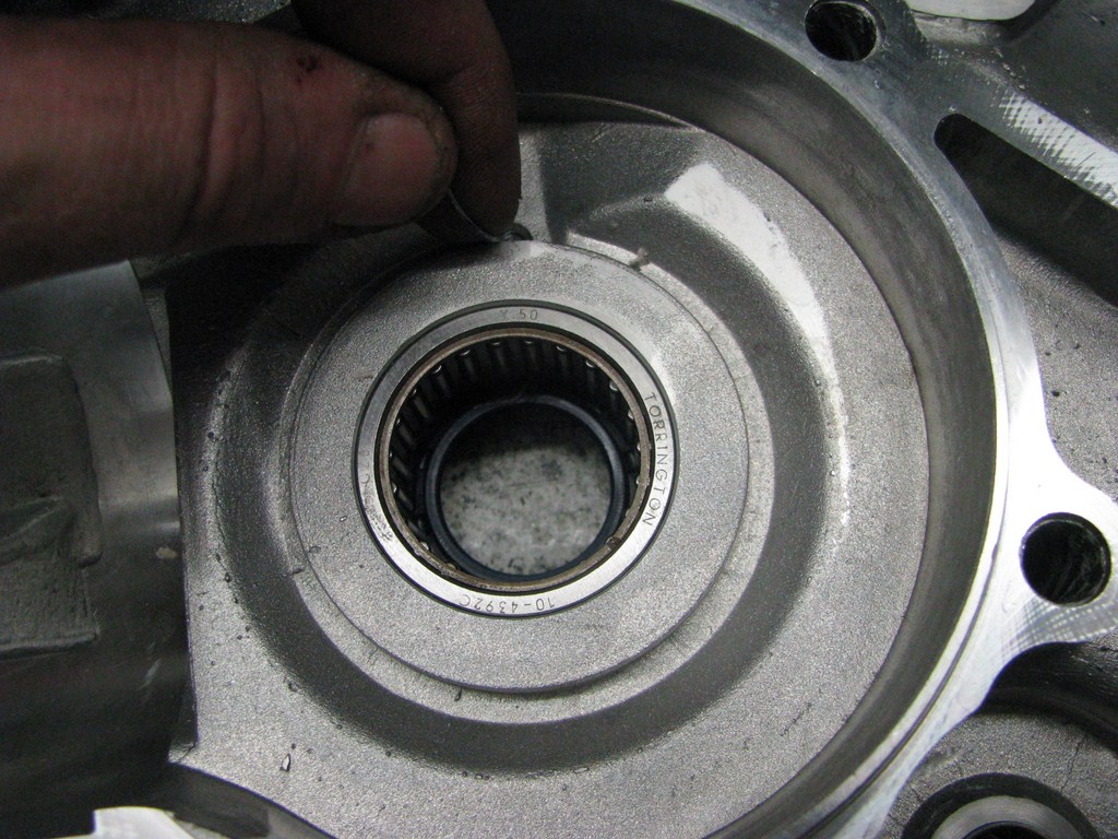

auf der limaseite wirst du im bereich des pleulauges nacharbeiten müssen um die welle unter zu bekommen, solltest du aber direkt in verbindung mit der welle machen.
geht mit schleifmops recht schnell von der hand.

Die Unterscheide von 1 PS zu S&S Kopf waren zwischen S&S und höher Verdivchteten Köpfen. Der S&S ist ja sehr niedrig angesiedelt. Dein Worb Kopf wird da ziemlich identisch zum S&S sein.
Natürlich bist du da aktuell auf der sicheren Seite. Wenn du allerdings 40 PS willst wie du sagt dann wirst du da nicht vorbei kommen !!
geht mit schleifmops recht schnell von der hand. danke, dass wollte ich wissen, dann kann ich schonmal unter der woche losflexen

Musste bei der kleinen Hälfte nur etwas im Radius abnehmen, war aber wirklich net viel, Kolben wurde auch gekürzt, klar.
