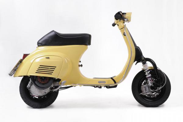

Hab ich auch verbaut - Spurversatz hab ich jetzt da noch gar nicht gemessen - aber es sieht hald auch "fett" aus...
Das Cosa Gabelrohr ist dicker als das der PK teilweise auch dicker als das der PX
Gesehen hab ichs aber auch bei S&S und nachgebaut.
Ahoi,
fahre auch ne Cosa Gabel in einer V50. Wie schon gesagt wurde, ist vom Durchmesser ziemlich fett. Außerdem sitzt die obere Stoßdämpfer-Aufnahme meiner Meinung nach noch höher als bei der PK-Gabel. Man muß nur die Gabel unten kürzen, nicht unbedingt den Dämpfer. Fahre ein 185mm YSS, und habe nun ein leichtes Keilfahrwerk.
p.s. hätte noch ne Cosa Gabel zu verkaufen.....
Gibts schhöne Kotflügellösungen für diese Gabel?
Naja, schön is Geschmackssache....ich hab mir sowas gebastelt:
post-11936-0-53225100-1342001085_thumb.j
wurde mittig aufgetrennt und ist jetzt zweiteilig/verschraubt, is sicher nicht jedermanns Geschmack.....

Vorteile:
Kein Spurversatz mit Grimeca
dickeres Gabelrohr
Die in den Shops verfügbaren Dämpfer können gefahren werden und müssen nicht noch zusätzlich gekürzt werden
Nachteil:
Koti Gefummel
offene Fragen:
Warum ersetzt S&S das Unterteil der Gabel gegen eine PX Schwinge, passt die 20er Grimeca nicht auf die Cosa Achse ?
Hab die Cosa Gabel nicht im Detail auf dem Schirm
Hat noch jemand mehr Detailfotos ?
Danke für den Input
Bearbeitet von holle99
Die Schwingen sind die selben, aber bei der PX sitzt die Schwinge mittig am Gabelrohr, bei der Cosa ist sie um ~1cm Aussermittig. Das heißt, mit PX-Unterteil kommt die Gabel mehr an den Reifen heran was die Kotflügelfrage erleichtert.
Bearbeitet von Tim Ey
Nein, mit der PX-Schwinge kommt der Reifen mittig unter das Lenkrohr und somit entsteht kein Versatz in der Radaufstandsfläche.
Fazit also:
Cosagabel an der Lenkeraufnahme anpassen,
im Bereich des Dämpfers auf entsprechende Dämpferlänge kürzen und die PX Schwinge verbauen
Zusätzlich dann noch nen Koti und das Lenkradschloß anpassen
Muss am Anschlag und am Lagersitz auch was angepasst werden?
Ist aber doch bei der Cosa eingentlich auch so, zumindest mit einer Cosafelge, oder sehe ich das falsch?
Mit Cosafelge in 2.50 und der Cosabremse läuft das wohl auch mittig.
Nur mit der Scheibenbremse entsteht ein Versatz nach links.
Also mit 2.10er Felge auf PX Schwingenteil kommt das dann wieder mittig.
müsste ja zwangsläufig nicht mittig laufen, mal abgesehen davon, das ich dann den Umbau auf die andere schwinge nicht verstehen würde :-D
Das PX Unterteil wird von S&S auch nicht bei allen Umbauten verwendet. Mal sieht man es, mal nicht. Und auch unabhängig von welchem Modell.
Ich hab da mal angefragt wegen eines Gabelumbaus für die V50 und mir wurde geschrieben, dass ein PX Unterteil nicht notwendig sei. Da hatte ich dann natürlich schon beide Gabeln gekauft...
Meine Gabel hat jetzt auf jeden Fall das normale Cosa Unterteil und mit schlauchloser FA Italia Felge in 2.10 meine ich, einen minimalen Versatz nach links (in Fahrtrichtung) sehen zu können.
Ist mir aber egal, da ich hinten mit 3.50er Reifen auf 2.50er Felge eh Versatz nach links habe.
Der Grund, mich für diese Gabel zu entscheiden, war hauptsächlich die Optik (sieht einfach Hammer aus) und die Möglichkeit, die Kiste vorne richtig runter zu bekommen, ohne irgendwas am Stoßdämpfer kürzen zu müssen.
Das ist mit der Cosa Gabel möglich, weil die obere Stoßdämpferaufnahme so schön weit oben sitzt.
Bearbeitet von shamrock
