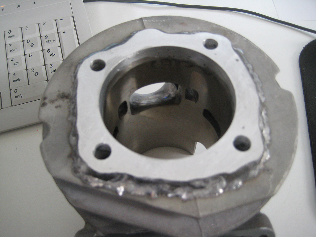

...weiter gehts! der Zylinder ist wieder in NY angekommen.
mit 1,5mm FuDi komme ich auf 129,5 ÜS und und 181 AS.
ich mach mich mal an den Hauptauslass, peile 32 VA an, also 193 AS.
seid ihr einverstanden?

Grundsätzlich ja. Was meint der Hersteller deines Auspuffs dazu? Das ist vielleicht maßgeblicher.
...das hier steht auf der Pipe-design website:
Diese Anlage entwickelt ihr volles Potential bei einer Auslaßsteuerzeit von 193°-197° mit einer dann individuell zum Gesamtsetup passenden ÜS-Zeit von etwa 128°-131,5°.

oh Mann, sone schaysse:
die kopfgeometrie passt nicht zum Kolben. wollte gerade die QS checken und habe offensichtlich eine negative quetschkante.
das hätte ich früher mal testen können, aber habe mich da auf worb5 verlassen.
Mann Mann Mann... so verzögert sich der ganze Aufbau wieder.
naja, ich kümmer mich also derweil um den Auslass!
