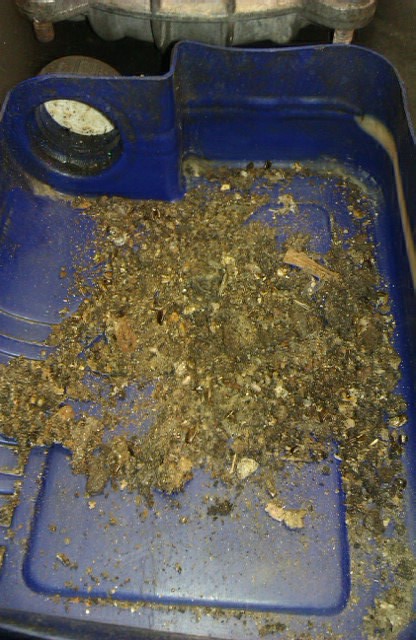

der held des abends heisst mirko.
auf die idee wäre ich nicht gekommen, einfach ne fette mutter auf die sowieso defekten teile aufzuschweissen und mit einem langen hebel und viel hitze die teile abzuhebeln.
danke für die hilfe, mirko!
was ihr da seht, ist milbenkot u.a. nicht etwa dreck von der strasse... :aaalder:
