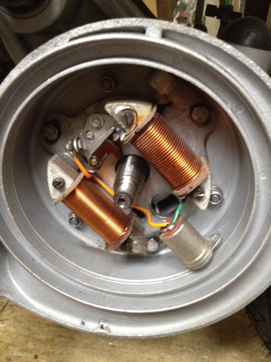

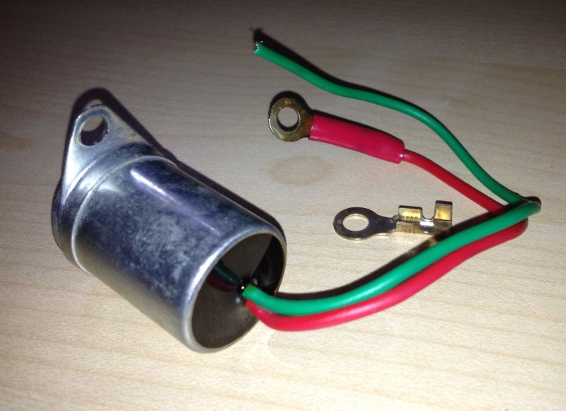

ich will den Kondensator an meiner Zündgrundplatte tauschen, nur ist mir nicht ganz klar wo ich das dritte Kabel anschließen soll, da der neue Kondensator (von Jockey bekommen) nur zwei Kabel hat.
Es ist eine Ducati Zündung
Klar ist einmal an den Unterbrecher (denke mal den roten) und einmal in Richtung Regler/Verteiler (denke mal den grünen)
Nur an welchen wir die Spule angeklemmt?
Am alten sind die Drähte direkt angelötet, nun sind die Drähte vergossen.
Also an einem Ende anklemmen oder anlöten?
Tippe mal an den grünen oder?
Hier mal die Bilder
Da die beiden Kabel intern zusammenhängen, ist es Deiner künstlerischen Ader überlassen, die Farben zu wählen.
Löten würde ich vermeiden, bei diesen Vibs ist crimpen besser.
