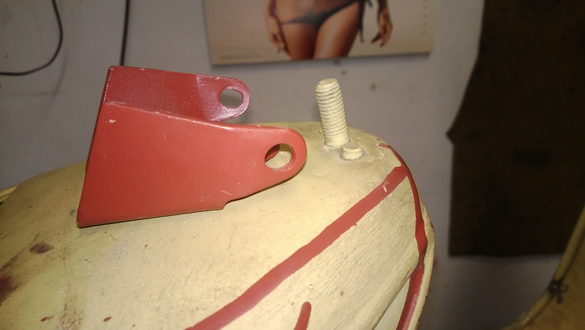

Die Lasche für die Motorbackenbefestigung war ja abgebrochen, und da nur mehr ein originales Stück da war, musste ich eines anfertigen ...
Eine war noch da :
Die andere fehlte :

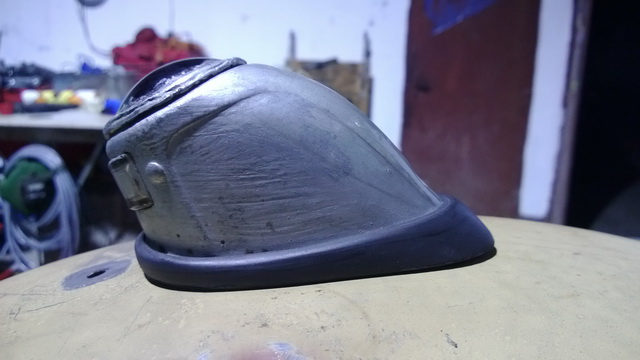

Eine Rücklichtunterlage habe ich auch gefunden, passt noch nicht ganz :
( ist nicht die Unterlage die im Hoffmanntopic genannt wurde, diese war für das grosse Rücklicht - brauche aber eine für das kleine )

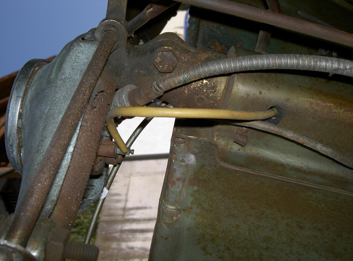

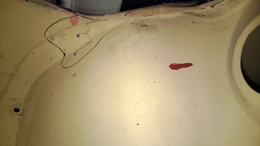

Dann hab ich noch ein Loch gefunden, dem ich keine Funktion zuordnen konnte ?
Jemand ne Idee oder kann das geschlossen werden ?

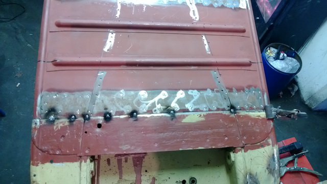

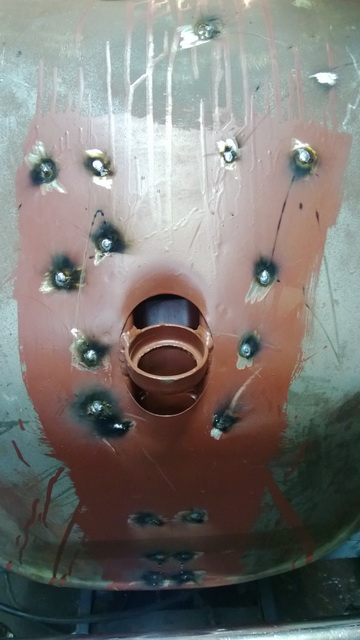

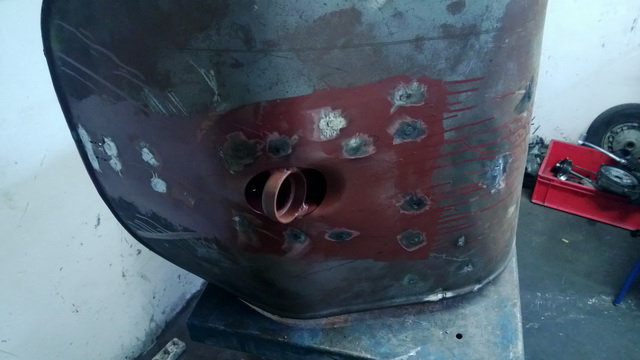

Löcher zuschweissen, Trittbrett einschweissen :

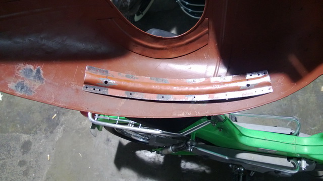

Trittbrettt fertig - Traversen anpassen :

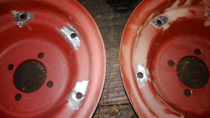

Noch eine Frage zu den Felgen :
Links italienisch - Rechts Hoffmann ( die waren zumindest dabei und die Bolzen passten auch zu Hoffmann )
Sind die Ränder der Hoffmannfelge tatsächlich so dünn oder hab ich hier sehr verschlissene / verbastelte Teile ?
Felgenbolzen gab es wohl auch unterschiedliche - rechts war bei meinem Puzzle dabei, links stammt aus einer Hoffmannteilekiste :
Und hier noch ein paar Bilder der anscheinend üblichen Spannungsrisse - wurde im Hoffmanntopic diskutiert :
Ich habe die Enden der Risse angebohrt und es wird neu verschweisst
Grüsse
Gerhard

Das Loch ist da übrigens richtig... Da kommt das Kabel für die Tachobeleuchtung raus!

-Bohrung für Tachobel.:

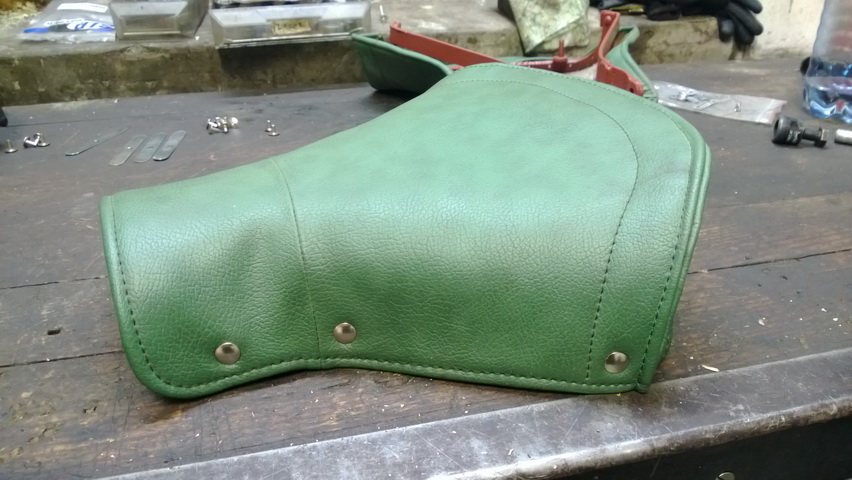

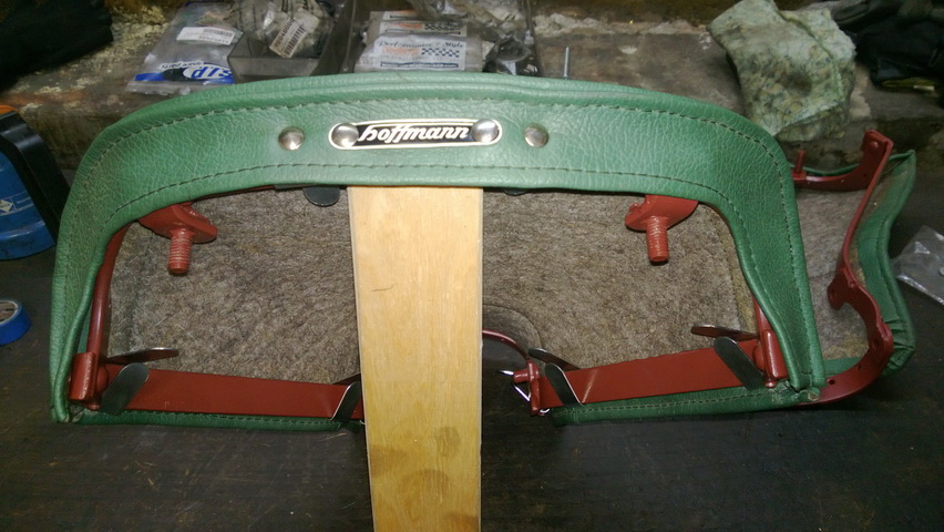

kleines update ...
Ösen in den Bezügen sind gemacht - Bezüge zur Probe angelegt, zum Probeanliegen sozusagen, man muss sich ja an die spätere Form gewöhnen ...
