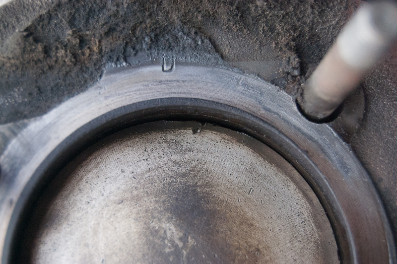

Zuhause ist mir dann ein leichtest Scheppern (besonders beim wieder runtergehen auf Standgas) aufgefallen. Leistungsverlust (zumindest bis so 80 km/h) habe ich keinen feststellen können. Heute habe ich dann mal den Zündzeitpunkt überprüft den ich nach Wechsel des Polrades habe einstellen lassen, und bin fast umgekippt, der stand auf ungefähr 26° v OT. Also abgeblitzt auf 18° um sicher zu sein. Ich habe dann den Zylinderkopf mal abmontiert und ein paar Bilder von der Laufbahn gemacht.
Wie soll ich weiter vorgehen? Neuer Zylinder/Kolben? Was sagt ihr zu der Laufbahn und dem Kolbenzustand?

Wie immer. Zylinder ziehen, Alu von der Laufbahn wegmachen zb mit Ätznatron. Schauen das die Kolbenringe frei sind, Kolben etwas nacharbeiten und weiter gehts. Fehlerquellen vorher evt noch ausschließen...
Das Setup war wohl n Ticken zu mager für den Sip Road. Ich empfehle HD 122 und auf jeden Fall ne fet´tere Nebendüse - gerade beim Windschattenfahren.
Der Zylinderkopf scheint auch recht undicht zu sein.
Stimmt besorg dir mal Affenkotze (grüne Metall <-> Metall Dichtmasse für Zylinderköpfe) von Opel natürlich beim Händler die wissen schon was gemeint ist. Hab ich hier mal irgendwo gelesen und seither nie wieder undichte Zylinderköpfe gehabt :wacko::wacko:

danke für eure Ratschläge! Ich werde dann mal mit NaOH dran gehen und den Kolben ein bisschen nachschleifen.
Zu den Fragen: Das Kolbendach habe ich dummerweise vor dem Foto kurz abgewischt, danach ist mir aufgefallen, dass es ne blöde Idee war ;)
Ich habe den Zylinderkopf seit dem ich Besitzer bin nicht abmontiert und kann daher nicht sagen, ob er mit nem Drehmomentschlüssel angezogen worden ist. Ich werde jetzt sowohl Zylinder als auch Kopf planschleifen und dann auf jeden Fall korrekt festziehen.

Ähm... Ist da ein Kolbenringpin rausgewandert? Da ist doch was durch den Brennraum getanzt?! Da sind ja auf jeden Fall kleine Einschläge auf dem Kolbendach.

Ich habe gestern den Kolben gezogen, Kolbenbolzen ging extrem schwer raus, vielleicht hat der nen kleinen Schlag bekommen... Danach mit NaOH das Alu aus dem Zylinder entfernt, Kolben nachgefeilt und entgratet, ebenso die Überströmer. Zylinderkopf und Zylinder jeweils an der Dichtfläche plan gemacht. Kolbenringpins waren noch beide da, die sind wohl nicht durch den Brennraum gesprungen, aber ??? hat schon recht, sieht aus, als sei da mal was gewesen.
Jetzt wieder zusammen, mit neuen Kolbenringen, Kolbenbolzen, Kolbenclips und Kolbenbolzenlager. Läuft wieder und das Klappergeräusch ist auch weg. Ich hoffe jetzt, dass es dauerhaft am Leben bleibt.
Er fährt jetzt auf jeden Fall mit ND 50/140 Schraube 1 Umdrehung raus und HD 120 gnadenlos überfettet, was ja fürs Einfahren nicht schlecht ist. Wäre es nicht sinnvoll, wieder auf 55/160 zu wechseln und ne HD 122 zu fahren? Das dürfte ja dann auch im Halbgasbereich etwas fetter als 55/160 und 120 sein oder?
