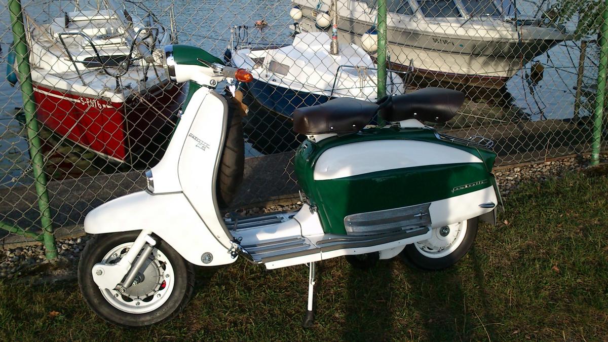

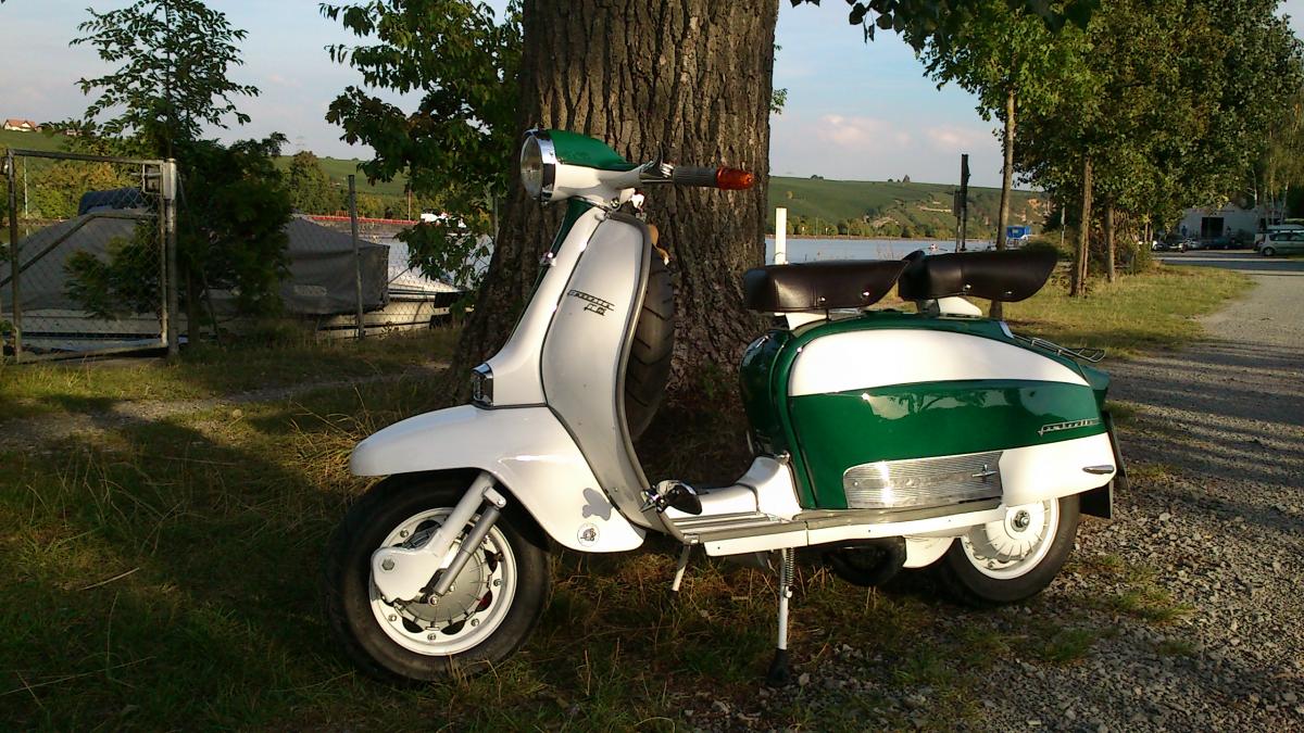

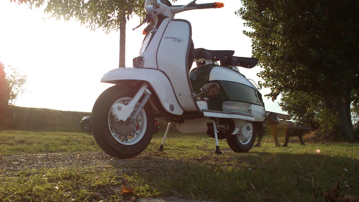

So, jetzt bin ich mit meiner Li3 auch fast fertig.
Nächster Arbeitspunkt: Kiste leiser machen.

Folgende Komponenten wurden verbaut:
Zylinder: Imola 193 cm ³ Aluzylinder, Nikasilbeschichtet mit Membraneinlass
Abgasanlage: JL Road Resonanzanlage mit Absorptionsdämpfer
Vergaser: 30er BGM PWK-Vergaser mit Schaumstofffilter
Kurbelwelle/Hub: 60 mm

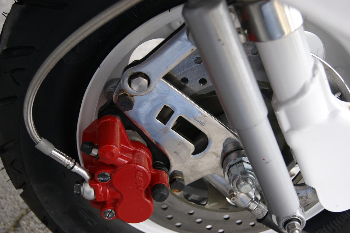

Bremsanlage vorne: ScootRS Scheibenbremse mit Anti-Dive Abstützung betätigt über Vollhydraulik
Blinker: Lenkerblinker (Hersteller Hella)
Zündanlage/Generator: Elektronische Kondensatorzündanlage (CDI) mit 12 V AC von BGM
