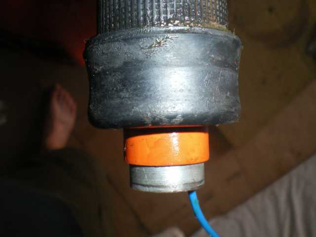

ich muss das Schaltrohr kürzen. Das Blinkblecheinsteckdings passt nicht. Da ich es jetzt schon mehrfach auseinander hatte, weiß ich wie zeitraubend das zusammenstecken ist.
Möchte das Schaltrohr mit einer kleinen Eisensäge rundrum absägen- ohne die Gummigriffe zu zerstören. Es gehen so 1,5 cm ab.

Falls Du keine Druckluft zur Verfügung hast tut es auch Bremsenreiniger.
Mit einem stumpfen Schraubendreher vorsichtig zwischen Griff und Rohr einfädeln, den Griff leicht anheben, Bremsenreiniger dazwischen sprühen, leicht durchkneten und abziehen.
Grüße,
Arne
wäre es nicht besser für die gummi Griffe wenn man einen Öl Spray nimmt anstatt des Bremsenreinigers da wird der Gummi nicht so pröde oder??? :wacko:
Ich wollte die Griffe gar nicht abmachen. Habe sie eingefettet und übergerollt- wie auf Bild 2- der Abstand passt auch. ausser ich säge ins Gummi.
Die Kiste ist neu lackiert, da möchte ich ungerne mit Bremsenreiniger ran- falls es mal tröpfelt.
Mit Öl kriegst du die Griffe nicht wieder fest und im Zweifelsfall greift es das Material an.
Einem ordentlichen Lack sollte Bremsenreiniger nichts anhaben.

mit spiritus gehts auch...relativ leicht sogar. gehen so auch sehr leicht wieder drauf. wenn du sie nicht abmachen willst, könntest auch innen mit nem dremel und trennscheibe auftrennen. is aber schon ein gefrett, da sind die griffe schneller ab.
Ne Spritze mit Nadel, Wasser rein, durch den Griff pieken und Wasser einspritzen, dabei ein wenig "massieren" und "plopp" isser ab, ohne Rueckstaende und ohne Schmierkram.
Dann Schlauchschelle um das Gasrohr machen, als Fuehrung und mit ner scharfen Saege ab damit. Grate wegfeilen, feddich!
Die Griffe umklappen wie auf deinem Bild schadet ihnen sicher mehr als sie vorsichtig zu entfernen.
Ansonsten dürfte der Rest ja kein Problem darstellen.
Ob Du nun die Säge nimmst und etwas vorsichtiger bist oder den Rohrschneider bleibt Dir überlassen.
Der Dremel geht natürlich auch, kann allerdings auch den größten Schaden anrichten.
Sooo! Das ist doch mal ne Ansage. Ich dachte schon ich sei im "Griffe ab" Topic????

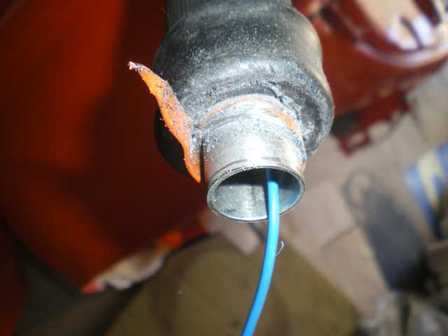

Ich habe mich für das vorsichtige sägen entschieden. Hat lange gedauert, ist aber gut geworden.
Den Griffen, die ich vorher ORDENTLICH einfettete, hat es keinen Schaden zugefügt.
