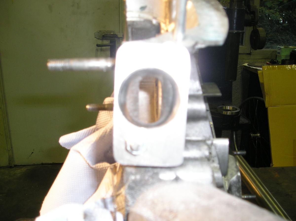

frage ist nur warum weicht meine so von den anderen ab .kleiner drehschieber?
BGM düsenset?
eigenbauansauger?

am einlass geht aber noch was. steck mal die well rein und zeichne dir auf der welle durch den einlass mal an wie weit die dichtflächen am drehschieber noch überlappen.
dann kann man den noch etwas breiter gestalten. auch die eckradien können noch viel kleiner. damit kannst du noch etwas fläche schaffen.
