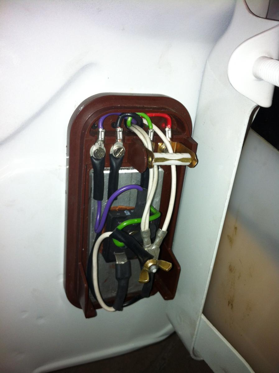

will meinen alten ori-glri mit einem neunen brglri (von conrad) umbauen.
bräuchte hiezu eine detaillierte "umbauanleitung" damit da nichts schief geht.

welches kabel gehört da mit dem neuen brglri verbunden?
unter dem gelben plastikteil,ist da noch eine metallplatte. bleibt die oben und so verbunden wie sie jetzt ist?

Ich geb dir den Tipp: Lass das lieber! Ich hab vor 6 Jahren bei meiner erste Serie SS genau die gleiche OP gemacht, mit dem Effekt, dass das Licht viel schwächer war, als zuvor. Der Gleichrichter war in O., obwohl ich geglaubt hab,dass er kaputt ist. Teste die Diode einfach, ob sie nur in eine Richtung Strom durchfließen lässt. Dann müsste sie funktionieren,allerdings nur in Verbindung mit einer intakten Batterie.
Test geht folgendermaßen (ich habs aus dem Forum hier)
1 Kabel (weiß und lila/rosa) bei dir vom Gleichrichter abstecken
2 Geladene Batterie (6 oder 12V), dabei den Minuspol an den Gleichrichterausgang stecken (bei dir wo lila/rosa vorher war);den Pluspol an den Gleichrichtereingang (wo bei dir weiß war) mit einer Glühbirne dazwischen geschaltet.
3 Jetzt müsste die Lampe leuchten;
4 Vertausche Plus und Minuskabel an den beiden Batteriepolen, dann dürfte die Lampe nicht mehr leuchten.
Im übrigen ist dein Gleichrichter augenscheinlich richtig angeschlossen, zumindest schaut das nach Farben so aus.
dank dir für deinen beitrag.
diode i.o. ist vorm einbau überprüft worden.
das bild ist schon älter. wurde vor der resto geschossen.
die anschlüge passen definitiv.
das mit dem lampentest werd ich bei zeiten mal ausprobieren.
trotzdem bleiben meine fragen aufrecht. quasi als backup sollte der glri mal das zeitliche segnen.

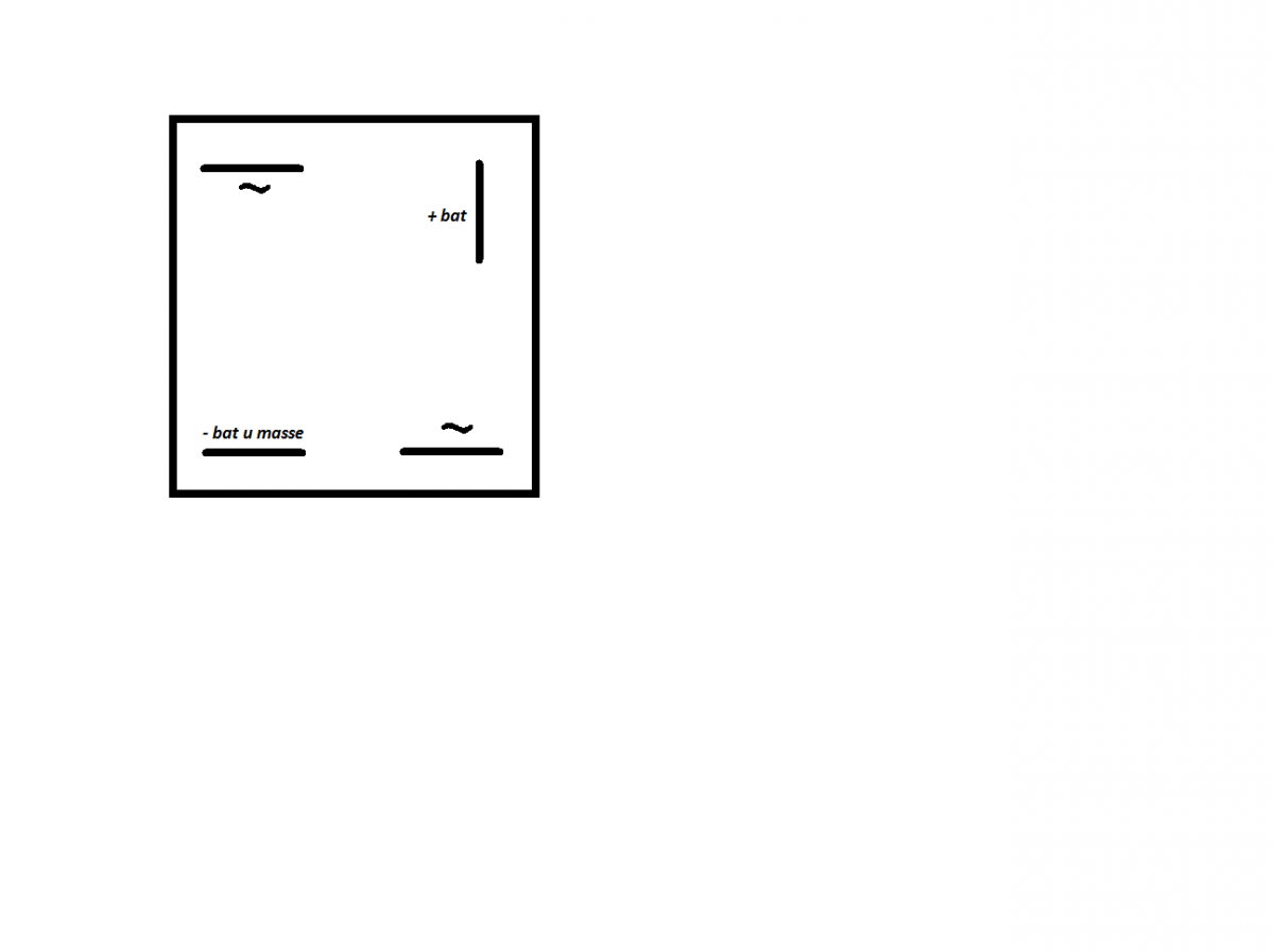

also,
ist gaaanz einfach. batterie hat masse und plus. + des reglers direkt an die sicherung und dann weiter zur batterie. die masse geht direkt auf die batterie.
damit bleiben genau die beiden ac eingänge frei. diese können belegt werden wie man will. also einfach die zwei verbliebenen leitungen anschließen und gut.
bei ner gs4 schaut das dann so aus:
