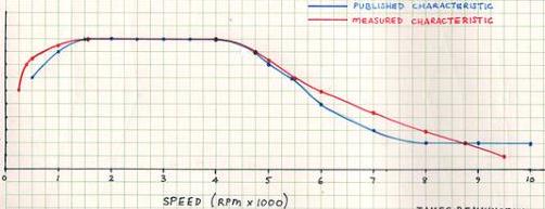

nochmal, die VARI verstellt NICHT wie du es gezeichnet hast
hier die korrekte, gemessen Zündkurve:

hab die vespatronic nun laut herstellerblatt neu eingegeben, da waren die werte im anderen diagramm wohl falsch!
maximales plateu ist bei diesem diagramm 23° vOT für alle Kurven!
Bearbeitet von Motorhead
Die Theorie-Werte zu vergleichen, bringt m.E. nicht sooo viel.
1) Bei den ganzen idm-Sachen (Vari-/Vespatronic, Parma, ...) hängen die Kurven an erhebl. Toleranzen der jeweiligen Speisespule.
2) Bei den anderen vCDI hängen die Kurven an unterschiedlichsten Pickups (Ducati, BGM, India-Hinterhof...)
Ich glaube eh nur gemessene Werte (siehe Antwort auf die Frage von PK_MILKA).
