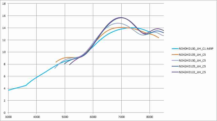

Motor ist wieder zusammengebaut. Die Nadel habe ich auf Clip 5 hängen gelassen.
Mit der ND bin ich wieder auf 42 rauf.
Auslass habe ich ein wenig hochgezogen, ist jetzt auf 182.
Leider war der untere Drehzahlbereich bei den meisten Aufnahmen nicht auszuwerten.
Die hellblaue Kurve ist eine alte.
Die Nadel werde ich jetzt wieder schrittweise runterhängen.
Gibt es Meinungen dazu?
post-41728-0-09712100-1347433128_thumb.j

Ich hatte bei meinem Evo Motor GENAU die selben Probleme mit einem Keihin pwk28. Habs auch einfach nicht wegbekommen.
Hab dann mal aus neugier einen Dello 24er draufgesteckt und ich bin mal wieder begeistert von den Dingern.
die laufen einfach, perfektes Standgas, schönes hoch und runterdrehen und vom gefühl her unwesentlich weniger Leistung als mit dem Keihin.
Habe auch schon überlegt den Vergaser zu wechseln. Einen 24er hätte ich ja noch, dann könnte ich
zumindestens Falschluft ausschließen.
Obwohl wenn ich beim Pwk die Nadel tiefer hänge passt es ja auch.
