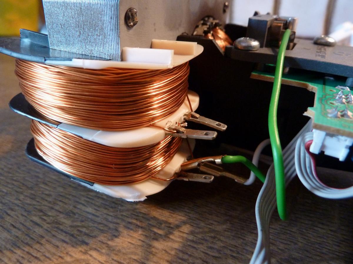

Werte Freunde des überspringenden Funkens,
folgendes Problem:
meine wesentlich bessere Hälfte hat heute die Küchenmaschine versehentlich mit Milch geflutet.
Ich hab das Ding jetzt zerlegt und alles ausgewaschen und getrocknet.
Blöderweise habe ich im Eifer des Gefechts mehrere Stecker abgezogen und nicht aufgeschrieben, wo was hingehört. So, jetzt beim Zusammenbau steh ich da, ich armer Tor, und bin nicht mal so schlau wie zuvor.
Weiß und grün gehen zum Motor, vom Netz kommen noch zwei schwarze.
Weiß ist der Einzige, den ich nicht abgezogen habe.
Wo kommt der Grüne beim Trafo (?) hin? Ich tendiere aufgrund der Kabelform zu schräg gegenüber von weiß.
Also so, Ansicht von der Steckerseite:
grün schwarz
schwarz weiß
Stimmt das?

So, ich habs nun probiert, war mir eigentlich sicher, dass ich es richtig mach, war aber nicht so.... :-(
Irgendwie hab ich das Prinzip vom Trafo doch nicht so richtig verstanden.

Ich glaube auch nicht, daß es sich um einen Trafo handelt, sondern um den "Stator" eines Elektromotors.
Genauso wird es auch sein! Ich hab das Ding dann mit meiner Verdrahtung für relativ kurze Zeit zum Trafo umfunktioniert...
Ergebnis ist bekannt.

Fragestellung ist wieder aktuell, weil das Ersatzteil eingetroffen ist.
Wie schliesse ich den Stator an?
Diesmal warte ich auch auf Antworten, versprochen! Wird nämlich echt teuer, wenn ich die neuen Spulen wieder brate, ausserdem ists bei uns heute kalt, da kann nicht so lang lüften, dass sich der Rauch wieder verzieht. :-)

Wie stellst Du Dir das vor? Nur als Orientierung das mickrige Foto da oben????
Kein Schaltplan? Nix weiter? Da kann man aus der Ferne kaum was raten!
Wenn nur eine Spule die vollen 220V abkriegt, die aber nur für die halbe Spannung vorgesehen ist,
fährt das Eisen sofort in die Sättigung und das wirkt dann wie ein Kurzschluß! Das verglüht sofort
die Kupferspule. Sind die beiden Spulen für Reihenschalltung gedacht, müssen sie richtig
herum angeschlossen werden. Sind die Anschlüsse vertauscht, ereilt die Spulen das gleiche
Schicksal, weil auch dann kein induktiver Widerstand vorhanden ist! der Strom muß also gleichsinnig
in den Spulen "kreisen".

Öhm, ja?
Zu wenig, oder wie? Stell ich mir das zu einfach vor? :rotwerd:
Wenn ich einen Schaltplan hätte, würde ich es. glaub ich, auch allein schaffen. :satisfied:
es kommen 2 schwarze Kabel mit den 220 Volt zu den Wicklungen und ein weisses von einer Kohle und ein grünes von der anderen Kohle.
Der restliche Klimbim ist nur die Sensorik, dass das Getriebe immer an der selben Stelle stoppt und, denke ich, gleichzeitig die Drehzahlregelung. Das hat ja mit dem Anschluss des Motors nichts zu tun, denk ich mal.
Versuch vorher erst mal mit Kleinspannung
die wäre? mit 12 Volt wird ja ein 220V Motor nicht laufen, oder?
Bearbeitet von Lupo1
Schalte zur Erprobung erstmal 'ne Lampe vorweg! 60 oder 100W, würd' ich sagen,
damit zumindest kein Kurzschlußstrom (oder annähernd Kurzschluß) fließen kann.
Wenn sich dann der Motor ein wenig dreht, weitere Lampen parallel schalten.
...ganz vorsichtig!...und gucken, was passiert!
(Edit: Wenn ein elektronischer Regelungsbaustein vor dem Motor sitzt, wird es eventuell aber schiefgehen,
da die Elektronik für 220V ausgelegt ist und dann mit dieser jetzt kleineren Spannung nicht richtig
funktionieren kann).
Nur eine Drehzahl regelbar über Poti? Oder zwei Drehzahlen, stufig einstellbar über Schalter?
Weiter kann ich dazu auch nichts sagen. Ich kann nur noch mal daurauf hinweisen, daß, wenn
der Wickelsinn der Spulen nicht beachtet wird, sich auch kein induktiver Widerstand aufbauen kann
und bei Falschverdrahtung dann nur der ohmsche Widerstand wirksam ist, was einem Kurzschluß
nahekommt.
Auf dem Foto oben sind alle vier Anschlüsse mit Kabeln belegt. Sind zwei Anschlüsse
über eine Kabelbrücke (also direkt) verbunden? Ich könnte mir gut vorstellen, daß eine Reihenschaltung
der beiden Spulen vorliegt, so daß über eine Brücke die beiden Spulenpakete miteinander verbunden
sind. Dabei ist natürlich wichtig, wie rum angesteckt wird!!!!!!
Kann es sein, daß die beiden schwarzen Kabel auf dem Bild elektrisch miteinander verbunden sind,
also null Ohm haben? Dann könnte das die Brücke sein, die dann aber einmal an die obere und an
die untere Spule ran muß!
Ansonsten weiß ich im Moment leider auch nicht weiter. :dontgetit:
Bearbeitet von Don
War bis jetzt, mit kurzen Unterbrechungen, bei dem Scheissteil dabei, darum erst jetzt eine Rückmeldung.
Mir hat ein Freund, der elektrisch und elektronisch geniös unterwegs, Telefon- und Emailsupport geleistet. (Warum bin ich auf die Idee nicht früher gekommen? :wallbash:
Der Motor ist jetzt richtig angeschlossen (bingo, das erste Bild im ersten Beitrag war richtig), das hat auch nicht so lang gedauert, allerdings dürfte doch die Elektronik einen Schuss haben, da der Motor nur kurz anläuft und danach die Elektronik eine Störung anzeigt. :shit:
Wird wohl ein längeres Projekt..... :whistling:
...allerdings dürfte doch die Elektronik einen Schuss haben, da der Motor nur kurz anläuft und danach die Elektronik eine Störung anzeigt. :shit:
Das war vorherzusehen! Im Drehzahlregler sitzt nämlich sehr wahrscheinlich ein Triac...und Deinen (annähernd) Kurzschlußstrom, den
Du ihm gegönnt hast, den mag der gar nicht! :whistling: ...ist für Deinen begnadeten Elektriker 'nen Klacks, das Teil zu wechseln.

So, hier ist jetzt Ende Gelände, die Maschin läuft wieder! :wheeeha:
Endlich gibts wieder Kuchen! :-D
Don, du bist der hero! Vielen Dank für deine Unterstützung! :thumbsup:
Der da:
.... Triac...
ists wirklich gewesen. Ich hatte noch eine vergleichbare Type daheim und es lies mir mir einfach keine Ruhe, also brauchte es den da:
nicht, ich machte es mir, wie so oft, einfach selber! :-D
