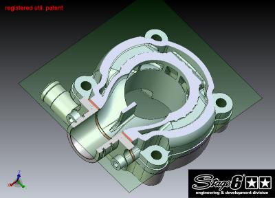

Achso. Das macht auch Sinn, das anzupassen (natürlich an den Krümmerdurchmesser, des verwendeten Auspuffs). Aber vor allem ist auch der Kanal über die ganze Länge entscheident.
Oft kommt es wenn man den Auslass in der Laufbahn anpasst zu Form A. Die ist allerdings alles andere als ideal.
Das optimum liegt zwischen B und C. Wobei C bei unerfahrenen Tunern zu bevorzugen ist, weil es einfach umzusetzen ist.
Noch ein Beispiel für eine gelungene Kanalgestaltung:
