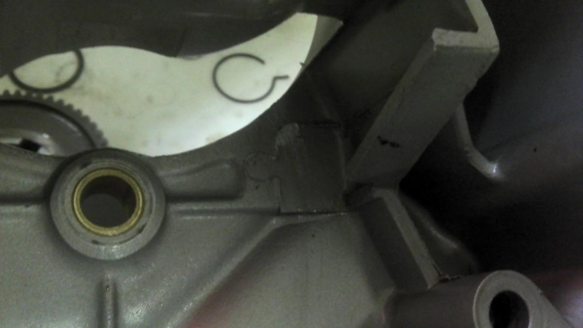

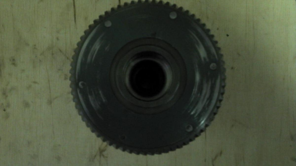

hab den motor jetzt gespalten.
problem vermutlich gefunden.
die nebenwelle wars.
hatte etwas spiel. somit hat der eine oder andere nietenkopf vom primär am gehäuse gescheuert.
bilde mir ein, dass das spiel von einem zu kleinen lager kommt. hab das vom sto... gekauft.
bei s.. ist es um 1 mm breiter. da ist auch kein spiel mehr zw. lager und sicherungsring.

heir sieht man schön die "schleifspuren" am primär

rechts oberhalb der buchse hat es am gehäuse geschliffen.
