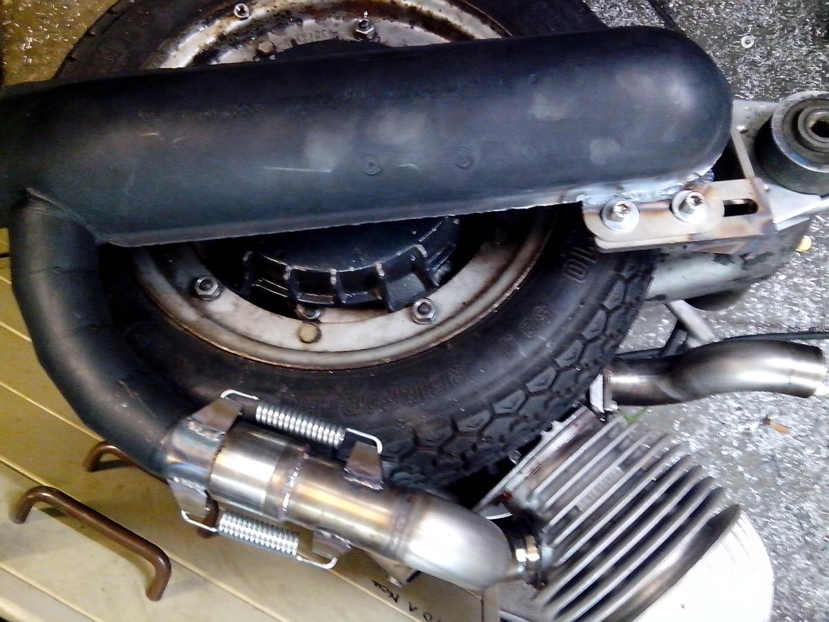

sagt mal ist zw. Krümer u. Banane, d.h. dort wo der Auspuff mit der Feder zusammengehalten wird, tats. keine Dichtung drin? Hätte erwartet dort einen Viton-Ring zu finden, aber da ist bei meiner nix drin... ?

du hast sicherlich auch erwartet, dass der Auspuff ohne Probleme passt?    Da ist kein Vitonring drin......seih froh, das wenigstens die Feder dabei ist ;-)
MfG   Fox
Deine Halterung an der Traverse finde ich sehr gelungen. Könnten sich die Erbauer was von abgucken!

Naja,
mit dem Material was da war, war das die beste Lösung.   Wollte eigentlich was massiveres dran braten, aber das geht sich nicht wirklich zum Reifen hin aus :-(   Sollte es kommende (hoffentlich schnell) Saison abfallen, dann wars doch nicht so dolle.   Glaub ich aber fast nicht.....eher rostet die Banane auseinander!

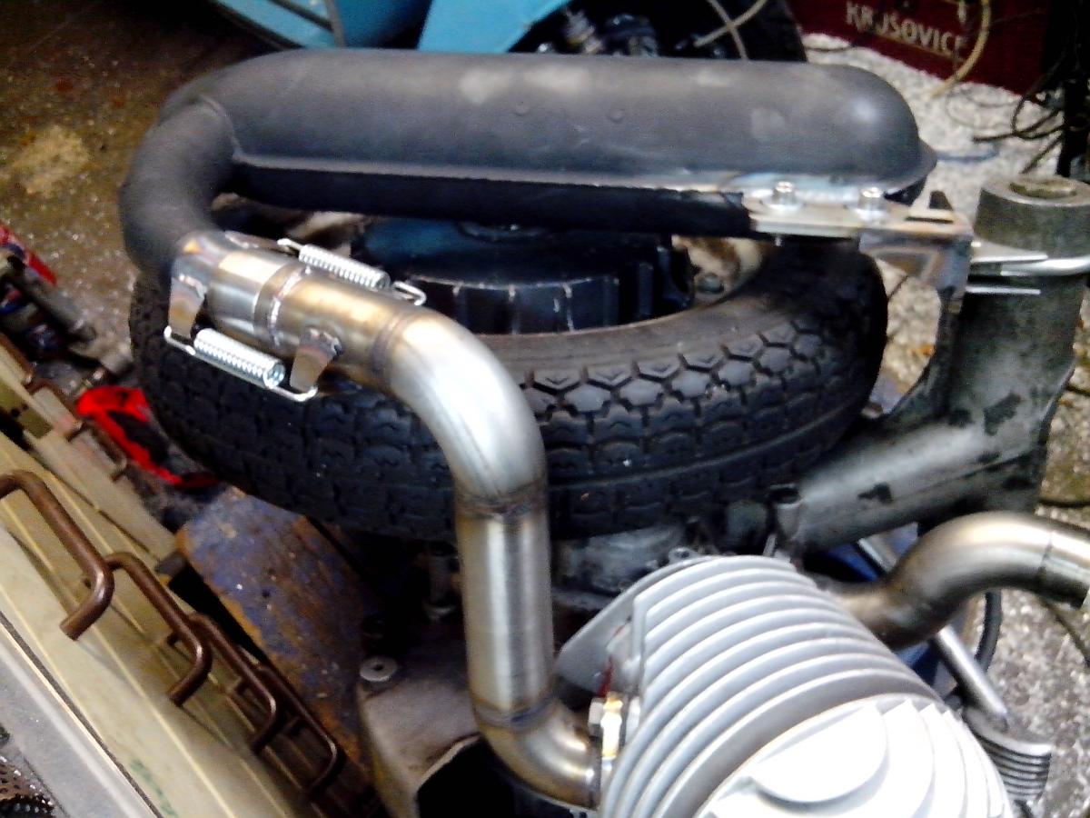

Heute drangebaut.
Paar cm² mehr Blech und ein zweites Loch, damit der Klumpen auch an einen PK Motor passt wären doch jetzt echt nicht das Problem gewesen.
Kann irgendjemand erklären warum das nicht gemacht wurde? Damit man die Halterung zerflexen muss und den Puff dann nicht mehr umtauschen kann?
Deutlich schneller im Vergleich zur unangetasteten, originalen ET3 Banane is das Dingen aber in der Tat.
