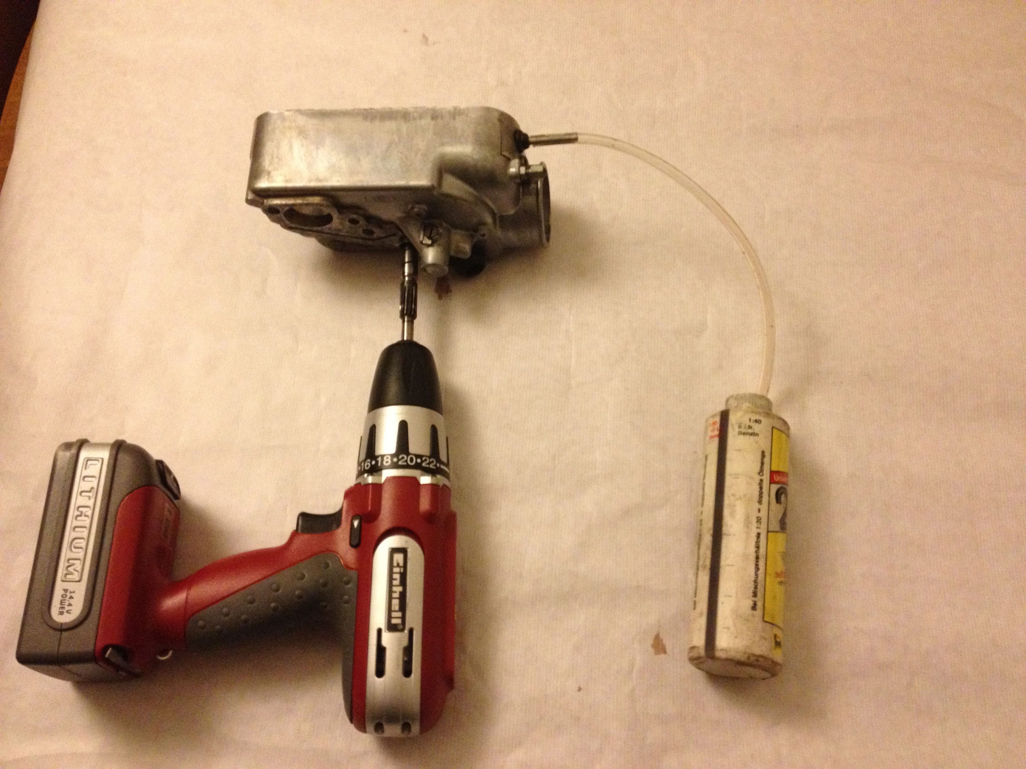

- gibt es eine sinnvolle moeglichkeit, die funktion der oelpumpe (zumindest ueberblicksmaessig) zu checken?
nun ja. sinnvoll ... ist ein dehnbarer begriff.
aber immerhin scheint man mit folgender versuchsanordnung feststellen zu koennen: jawohl, pumpe pumpt.

Die Ölpumpe habe ich schon mehrfach folgendermaßen geprüft.
  • Zündkerze raus, Benzinhahn zu und mit E-Start und voller Batterie mal schön laufen lassen.
    Wenn die Leitungen voll sind kommt das Öl aus dem Vergaserloch gerinnt.
  • Im laufenden Betrieb, den Schlauch kurz abziehen, dass ein kleines Lüftbläschen drin steht. Dann Gas geben und das Bläschen beobachten wie es in Richtung Vergaser wandert.

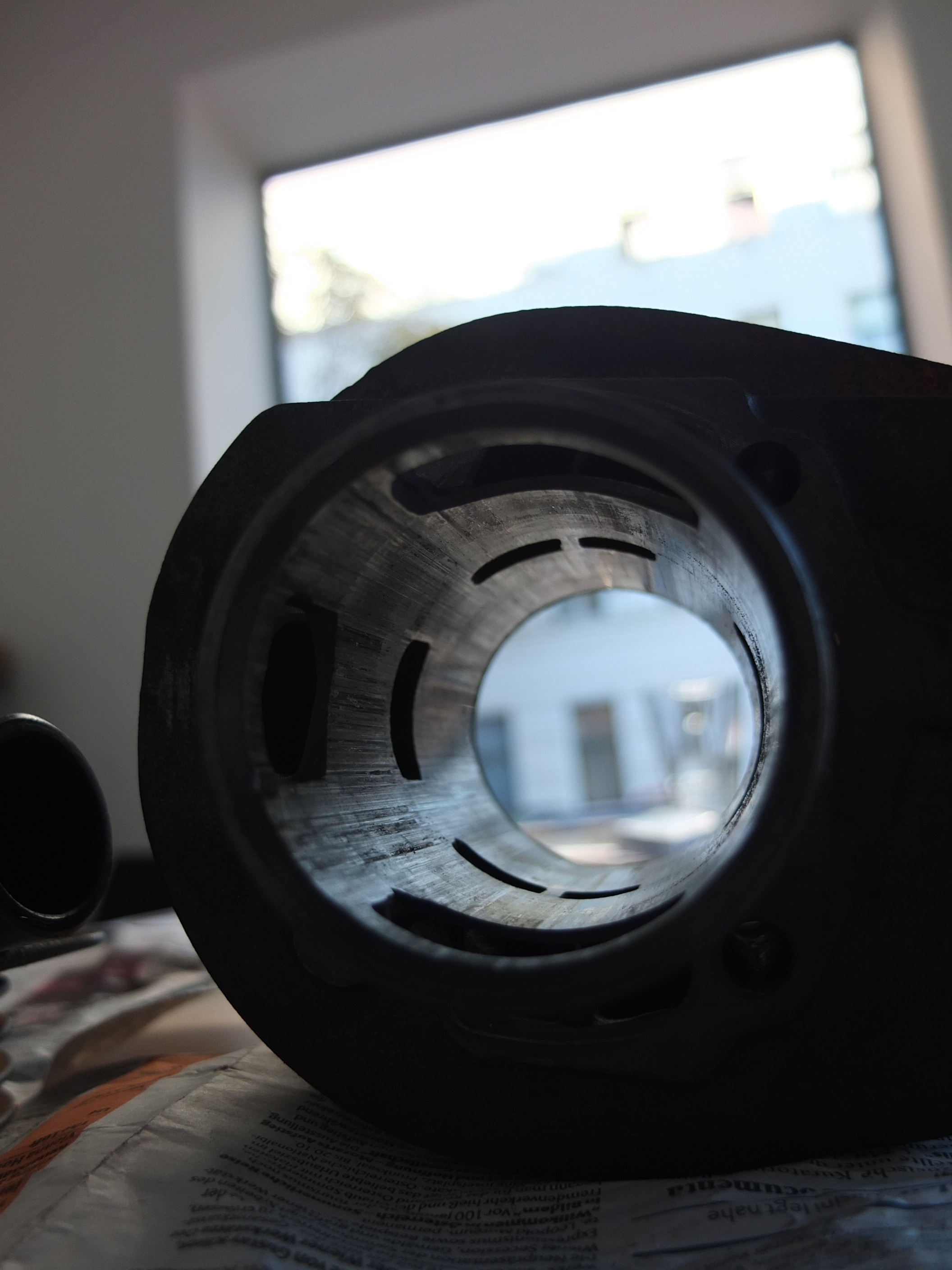

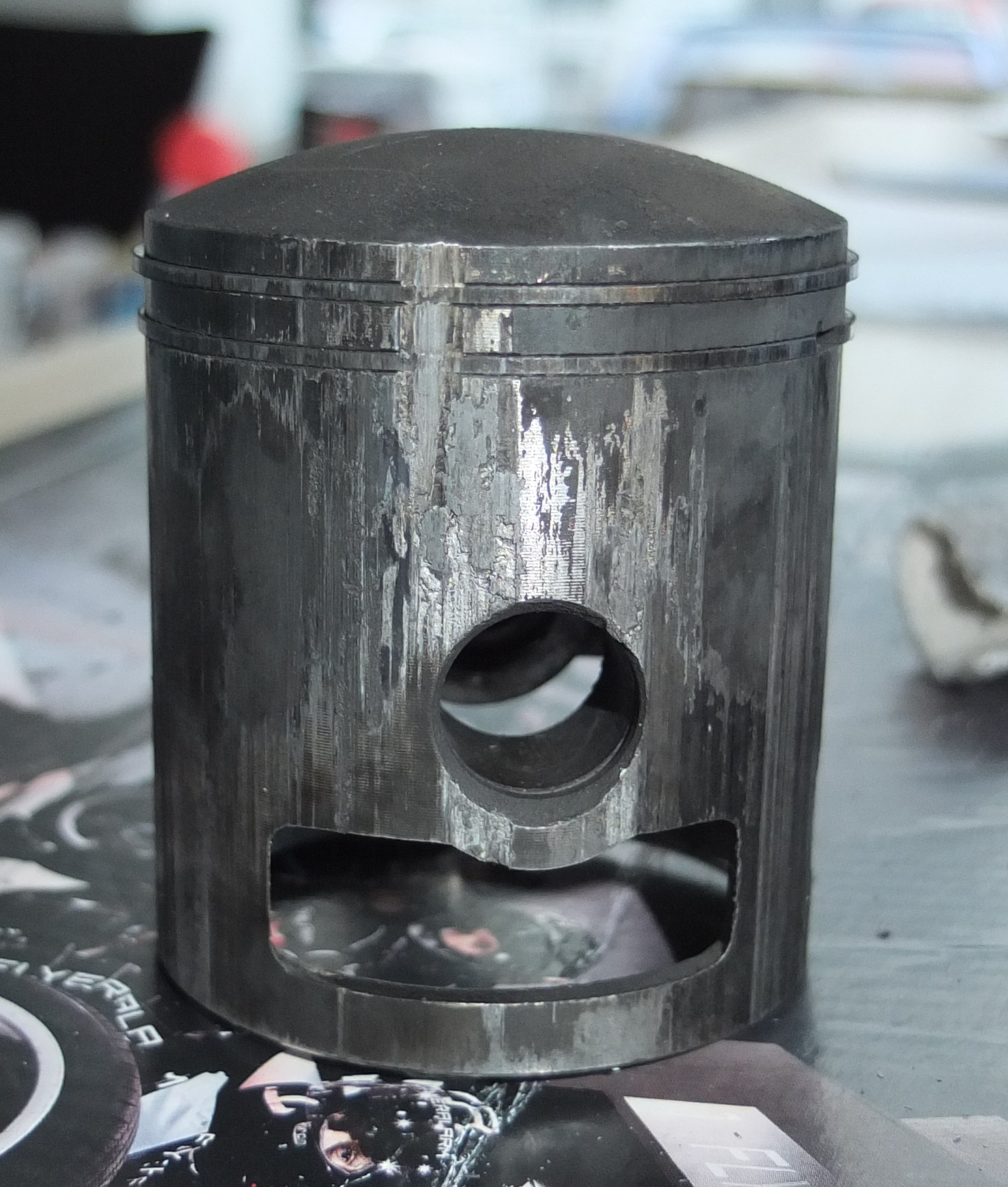

zu guter letzt (leider!) haben wir uns dem zylinder gewidmet.
und doch, ja, der is gar nich schön. :)
da hat wohl jemand in der hitze des gefechtes etwas material mitgenommen.
zugegeben, er is gibt schlimmeres, und der ist jetzt nix für das "übel zugerichtete teile"-topic aber bittschön, beschäftigt hat uns (und euch) der indische reibekuchen doch lange genug.
ums kurz zu machen:
LML150er raus, uralt Piaggio 125er rein ... und fährt.
oookay, ja, die unterste kühlrippe abflexen und diesen zylinderzentrierungsstupsi entfernen mussten wir auch noch. grrr. ;-)
der 150er LML zylinder ginge vermutlich noch, der verkraftet wohl noch ein bisschen *hohnung* ... aber von einer wiederverwendung des kolbens werden wir denk ich doch absehen ... wüsste nicht, wie ich sowas sauber kriegen sollte.
bleibt nur mehr die frage, wie es soweit kommen konnte.
ich habe an der innenseite des lüftradkonus einen abdruck gesehen, der darauf hindeuten könnte, dass ein keil mal *nicht ganz* gesessen hat ... die nut hat auch (geringe) spuren von sowas, geht aber noch gut.
sowas könnte den ZZP natürlich extrem verstellt haben ...
aber das ist nur eine schwache theorie. vor kurzem fuhr das ding ja noch, und beim abnehmen sass der (aktuelle) keil auch definitiv richtig.
die abnutzung von kolben und zylinder widersprechen aber wie ich finde seinem angeblichen alter etwas. wenn das wirklich nur 1000km waren, dann war da wohl nicht viel öl im spiel. *grübel*

Holla die Waldfee... ja, nee, ich glaub, du hast die Ursache für das schlechte Anspringverhalten gefunden... :aaalder:
Wie das kommt... eine Möglichkeit: Wurde der Vergaser abgedüst, als der SIP-Road montiert wurde?!
Tach !
Sieht ja nicht unbedingt nach einem "normalen" Klemmer aus. Habe mittlerweile drei (!) LML-Kurbelwellen ausgetauscht, bei denen sich das untere Pleullager verabschiedet hat. Zwei waren richtig verschweisst, eines dat sich zerlegt und die Fragmente haben Kolben und Zylinder zerstört. Sah relativ identisch aus.
Alle Karren hatten entweder Piaggioauspuff oder SIP-Road drunter. Aber wenn sich dein Lager verabschiedet, müsstest Du es jetzt eigentlich hören aber es schadet ja nicht, die Kurbelwelle mal zu prüfen.
Andre

Tach !
Andre
Das Problem mit der Kurbelwelle hatte ich auch... Der Kolben sah gleich aus wie oben auf dem Bild :((
Was hat die denn für ein Baujahr? Das Kurbelwellenproblem tritt eigentlich nur bei den 2008ern auf - wobei es auch immer Ladenhüter gibt, die 2008 gebaut und erst Jahre später verkauft wurden. Kommt typischerweise immer bei ~1000 Kilometern vor.
Bedüsung solltest du dir allerdings auch mal genauer anschauen. Wenn du magst schau ich mal nach, was da original - also mit Kat - und entdrosselt - also mit Piaggio-Auspuff rein gehört. Hab ich mir irgendwo notiert, muss ich raussuchen.
