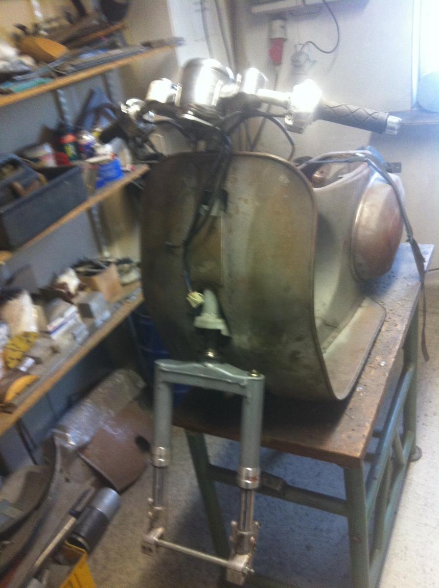

Vorne kommt ne TPH Gabel rein die ich Heute schon mal zerlegt habe. Finde die Gabel vom Aufbau gar nicht so schlimm wie hier immer berichtet wird. Wenn man nämlich die Standrohre und die Eintauchrohre kürzt und dann noch kürzere härtere Federn rein macht und zusätzlich den doppellippen Simmering verwendet der das alles schön dicht macht, denke ich das geht so i.O. Insgesamt muss ich die Gabel an den Rohren um 110mm kürzen um die Karosse nicht eindellen zu müssen. Kommt der Verschraubung oben zugute da ich das Gewinde nicht weiter schneiden muss! Unten muss ich mir ein Distanzstück Drehen das auch einen Lenkanschlag besitzt.
Der Lenker wird evtl. der von dem Italjet Dragster. Hab ich vor langem mal in EGay geschossen. Bin mir da aber noch nicht 100% sicher! Meinungen!!!!

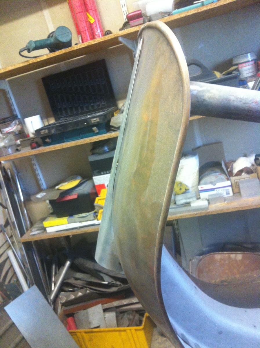

Karosse wird wie auf den Fotos ersichtlich ziemlich umgebaut, hab die hinteren Backen versetzt, Schräge Optik. Stange eingeschweisst. Kaskade selbst gemacht und auch gleich länger damit das Distanzstück der Gabel nicht so zu sehen ist! Gezinnt wird später da die Karosse nochmal zum Strahler muss, da zuviel Rost angesetzt hat,...

So und jetzt mal ein paar Bilder :wheeeha:
