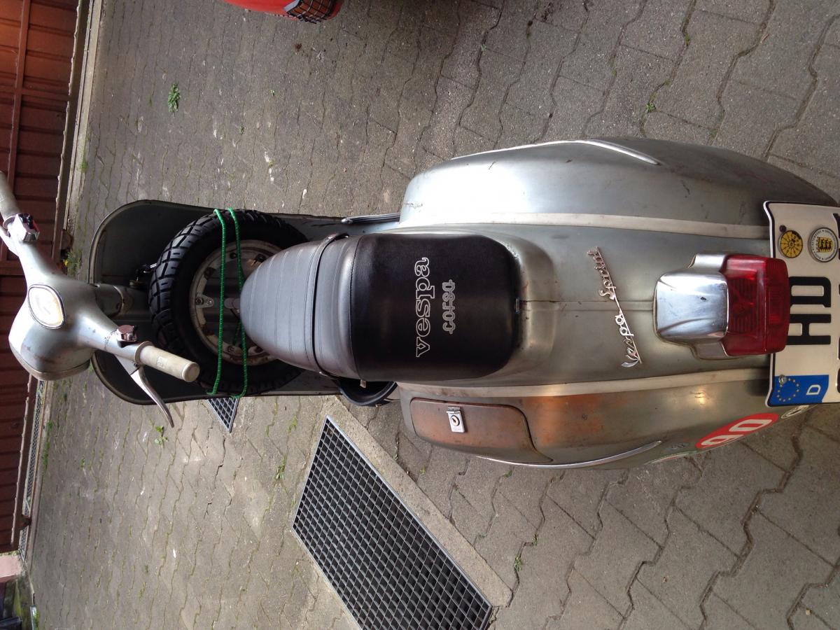

Farbe Schriftzüge:
welche Farbe hatten die Schriftzüge einer 66er Sprint (italienisch) - vorne "Sprint S" und hinten "Vespa Sprint"?
- blau eloxiert?..
- schwarz?
- alu natur?
- chrom?
65 war blau eloxiert meines Wissens aber die 66er?   hmm..
Vielleicht kann mir ja wer weiterhelfen?!
danke
evilK
Also bei unserer 65er, welche 100% original war, sind diese drauf :thumbsup:
Ich habe schon mit dem ein oder anderen Spezialisten drüber gesprochen. Fakt ist, es gab nichts was es nicht gab :-)
Pauschale Aussagen darüber zu treffen iss nich. Man könnte fragen, welche Schriftzüge wohl häufiger verbaut waren :-D

Dann bin ich mir fast sicher, dass die 66er auch silberne hatte.
Meines Wissens hatte nur die allererste Serie (65er mit rundem Seitenfachschloss und Hebel wie die VNB) die blauen.
danke für die Info
btw... sehr schickes Ding, deine Sprint :-)

wirklich schöne kiste.
Sagmal wie fährt sich die Sitzbank so? Auch für zwei leute gut geeignet?
Bin immernoch auf der Suche nach was brauchbaren im zwei mann betrieb.
Welche Sitzbank meinst du denn?
Cosa, original oder Streamline?
Gut im 2Mann Betrieb ist eigenlich nurdie original Bank.
Die Streamline würde ich mir nicht mehr kaufen, da eeeextrem unbequem und bockelhart ....
