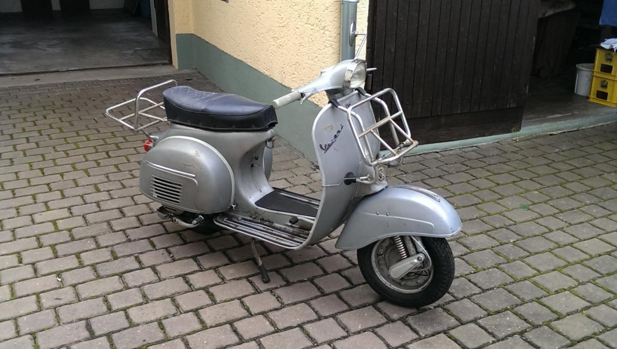

Guten Abend,
möchte meine neueste Projekt vorstellen:
Sprint '65 (VLB1T*07xxx*)
post-41906-0-30990200-1414007554_thumb.j
Bearbeitet von AH4
