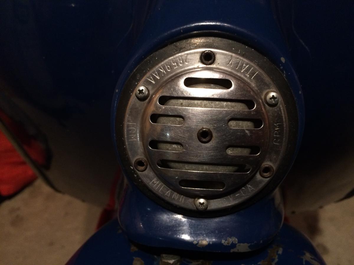

Es geht um meine ´75 Sprint Veloce, Italienerin, Blu marina 275.
Sitzbank.
Meine O-Sitzbank ist völlig runter. Ich will neu polstern.
? Farbe.
? Kederfarbe.
? Wie sieht der Riemen aus.
? Welcher Schriftzug hinten. Ich hatte eine Plakette, dachte immer es wäre bedruckt.
? Welcher Bezug ist empfehlenswert.
? Fotos.
Schwingsattel.
Hab ich bislang nur in einem Prospekt gesehen.
? Konnte man die noch 1975 mit Schwingsattel bekommen.
? Welche Sattelhalterung ist richtig.
? Gab es dann dazu eine Gepäckbrücke (welche?) oder automatisch einen zweiten Sattel.
Gepäckträger.
Ich möchte einen hinten anbringen.
? Alle, die ich im Topic gesehen habe, benötigen zusätzliche Bohrlöcher. Gab/ gibt es einen, der die Löcher der Nummernschildbefestigung verwendet?
Hupe.
? Ist diese original?
Griffe und Hebel
? Sind Griffe und Hebel korrekt für ´75. Der Hebel ist viel gebogenen als alles was ich bisher habe.
Gummis.
? Ist schwarz richtig für Hupe, Backen und Rücklicht.
Hebel Benzinhahn.
? Korrekt.
Wie gesagt, vielleicht steht ja bei jemandem eine ´75er rum und er muß „nur“ mal drauf schauen.
Vielen Dank.
Gerd

Viele Fragen... also Gummis sind richtig. Benzinhahnhebel, Hebel und Hupe auch...
Sitzbank gehört da ne 2er in dunkelblau/schwarz mit Halteriemen und Kartoffeldruck "PIAGGIO" drauf. Keder ist Grau, Nähte hell und hinten unten der Druckknopf.
Vergiss den Quatsch mit Sattel und co. Das ist ein Sportmodell der 70er Jahre!
