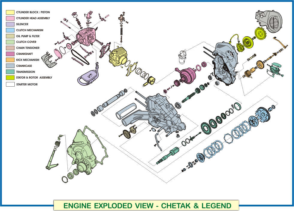

Noch mal eine andere Frage:
Es gab doch so um 1995 rum schon mal so eine 4-Takt-Gurke im "PX-Kleid". Ich meine die waren von Bajaj Chetak, ohne Kat und der Rahmen war noch relativ normal wie bei der Ur-PX, also ohne hinteren Rohrrahmen. Natürlich waren da so komische Lenker, Kaskaden mit integrierten Blinker usw. dran, was aber zu vernachlässigen ist.
Sind diese Motoren ungefähr baugleich mit den jetzigen LML-Motoren oder ist das wieder was ganz anderes? Wenn die ungefähr gleich sind müßte es doch zumindestens in einen normalen PX-Rahmen reinpassen, oder?!
:baaa:
Die waren auf Sprint Basis, ich glaube Bajaj Legend heisst das ding. Der Motor ist natürlich ählich, weil eben auch ein Schaltbarer 4-Takt Motor ist, der in Vespa-Abmaße passen musste. Aufbau von Getriebe udn Kupplung ist aber anders, eherer wie beim 200er LML 4T, also mit Kupplung auf der Nebenwelle und anderen Details, 125/150 cm³ LML Viertakter sind da ja in Vielen punkten noch wie die 2T Motoren.
Ich meine aber, dass man bei der Legend auch das Heck abnehmen konnte, so "standard" war das alles nicht. Zudem habe ich so ein Teil nie in Deutschland gesehen.
