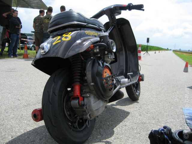

Ich finde das Versicherungskennzeichen mutig.
Könnte mir vorstellen, dass das in einem urbaneren Umfeld schnell zu interessierten Nachfragen von anderen Freunden grüner Sonderlackierungen führen könnte.
Ich find' die Landschaft sehr schön. Sieht 'n bisschen aus wie bei mir hier. Das beruhigt unheimlich, finde ich.
mir würde es besser gefallen, wenn da deiche und das meer im hintergrund wäre.
Bitte mal ein Foto von vorn und der anderen Seite - Geiles Gerät *inlove*
Gedreht ist einfach top! So muß das aussehen und Drop ohnehin - Return of the 9ties, zackzack noch weiße Speedblocks dran
Gefällt mir ja mal RICHTIG gut!!!!! Bin aber auch jemand der gerne die Kisten auf 90er style baut,.... :cheers:
Das mit dem Lenker find ich Spitze, muss ich glatt drüber nachdenken ob der bei mir auch drauf kommt,.... :rotwerd:
