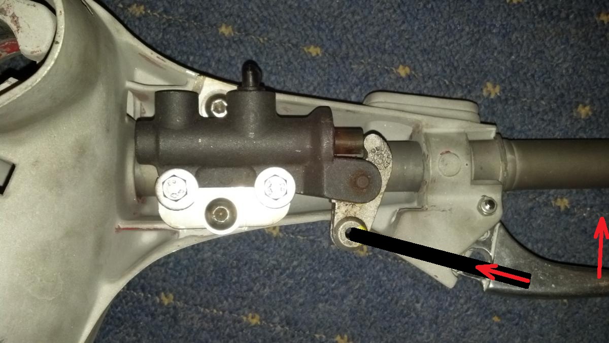

Wie willst du die bremspumpe mit dem bremshebel verbinden?
Das siehste dann wenns fertig ist. Funktioniert auf jedenfall kann ich jetzt schon mal sagen. Bisschen Spannung muss sein :-D
Wenn es ans zusammenbauen geht gibt es auch mal gescheite Bilder.

Da hat das vor dem Wohnzimmertisch sitzen und nachdenken mal wieder funktioniert! Respekt
Geht schon in die richtige Richtung.
Dann würd ich mir darüber aber noch mal ein paar Gedanken machen.
Ich hab in dein Bild mal ne Verbindungsstange und zwei Kräfte eingezeichnet.
Die rechte Kraft, ist die Kraft, die du mit der Hand auf den Hebel ausübst. Diese wird dann mit einem Abstand zum Hebel (Bei den Teilen aus dem Link vom Timey, ca. 20mm) auf die Verbindungsstange weitergeleitet. Durch den Abstand der Kraft zum Hebel ensteht ein Moment, welches den Hebel an der Spitze nach unten zieht.
