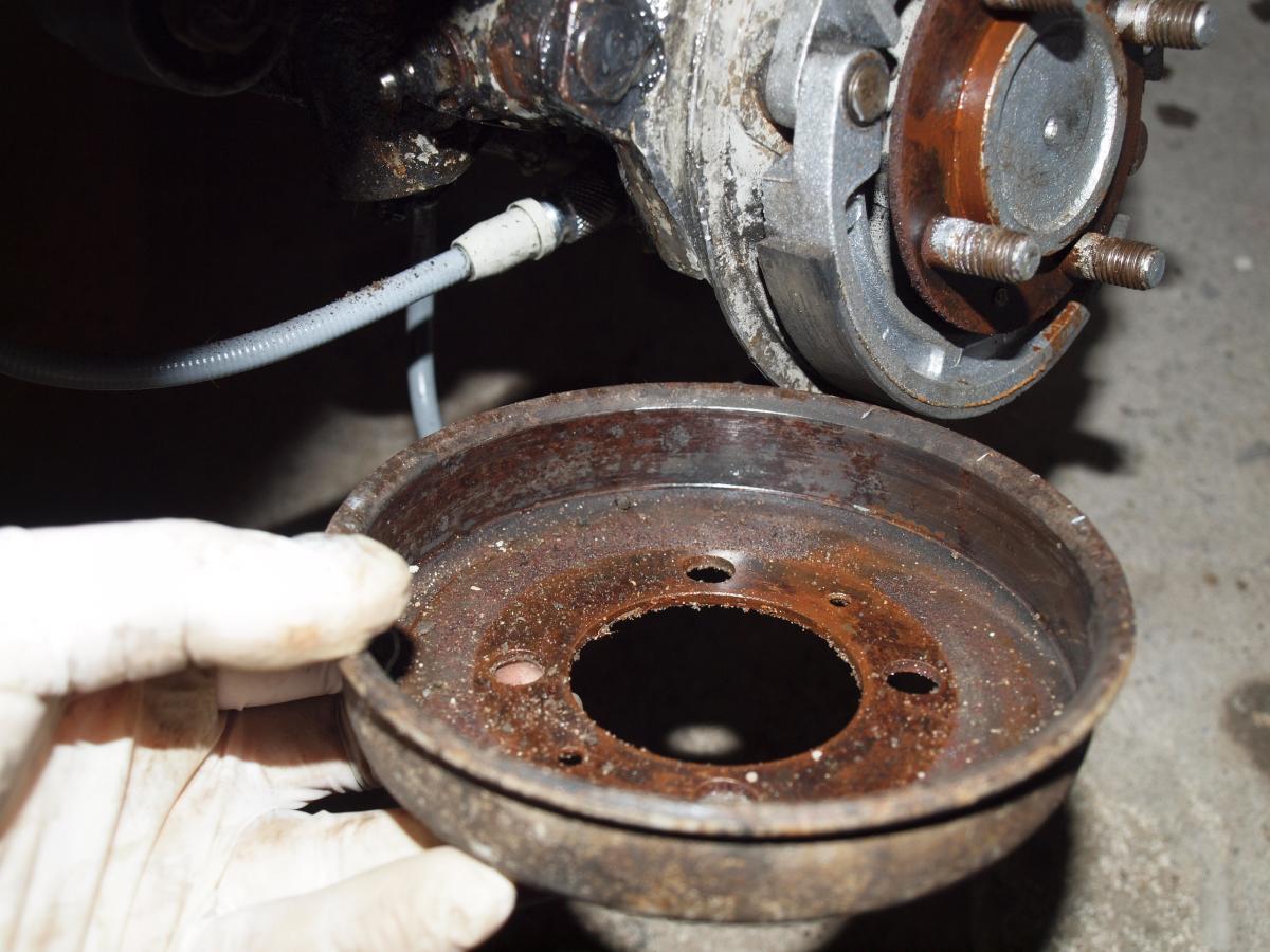

5.) Bremse vorne bremst wenig bis gar nicht und eiert sehr beim bremsen, also ungleichmäßige Bremswirkung. Vorderrad abgebaut und Bremstrommel mit sanftem Klopfen mit Gummihammer und etwas WD40 gelößt, so sieht es auch, sieht jemand etwas woran es liegen kann? Andere Tips?

zur Bremse vorne: neue Belege rein, hab gute Erfahrung mit den Newfren anti-aqua gemacht und die Trommel zum "kebra" zum Ausdrehen schicken. siehe Dienstleistungsforum.

5.) Neue Beläge schaden sicher nicht, würde die entsprechend deinem Tip bestellen. Und Ausdrehen hier im Forum hatte ich auch schon mal gesehen, guter Tip und sicher besser als ne neue, weil da weiß auch keiner ob die rund läuft...
Die Repros sind i.d.R. eher unrund als alte, originale.
Oder die Löcher stimmen nicht.
Oder der Guß ist krumm ...

5.) Bremstrommel wird gerade ausgedreht, dauert nur noch etwas, neue Belege von Newfren anti-aqua sind bestellt.

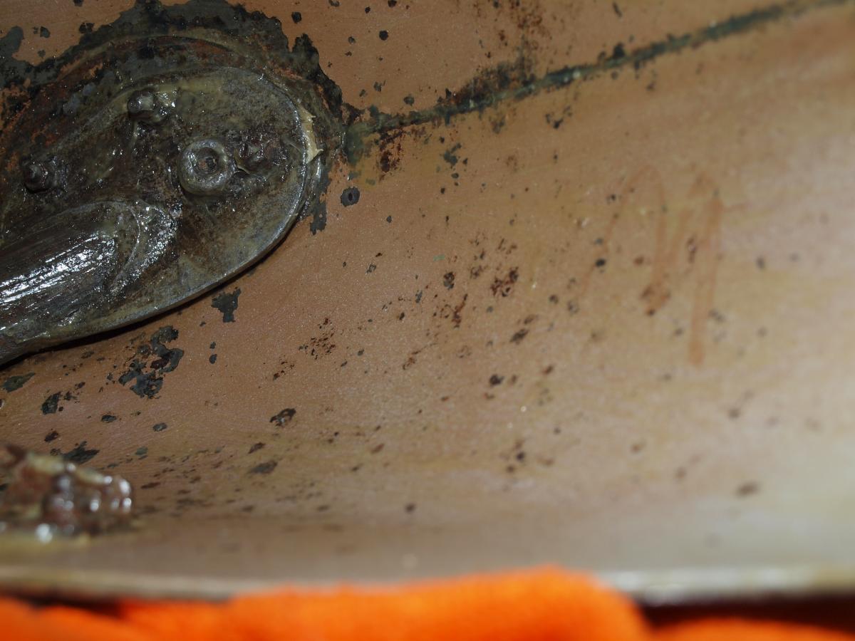

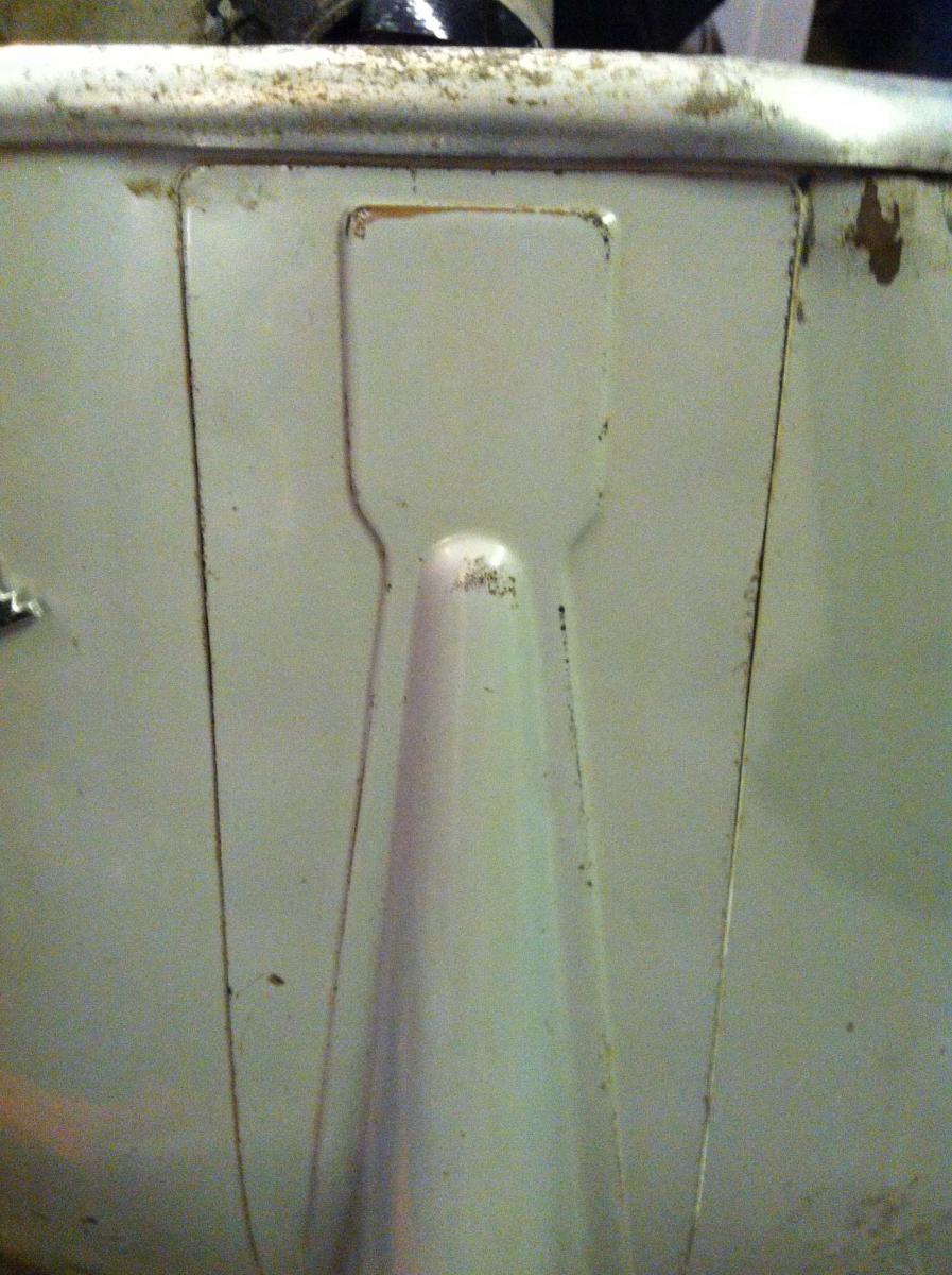

Habe mich am Wochenende nun mal um das vordere Schutzbelch gekümmert. D.h. das gleiche Spiel wie bei der Backe auch, Schleifpaste, Perox innen, Owatrol für außen und innen erst mit Fluid film besprüht und dann mit Perma Film versiegelt. Ist alles noch am trocknen, aber so ist da erstmal Ruhe. Übrigens läßt sich Permafilm mit einem Schuss Owatrol wunderbar auf einem Campinggaskocher auf kleinster Stufe erwärmen. Dauert vielleicht maximal 3-4 Minuten, abstellen und man hat sicher 5-10 Minuten bis es zu fest zum streichen wird. Lade bald noch ein Foto davon hoch...

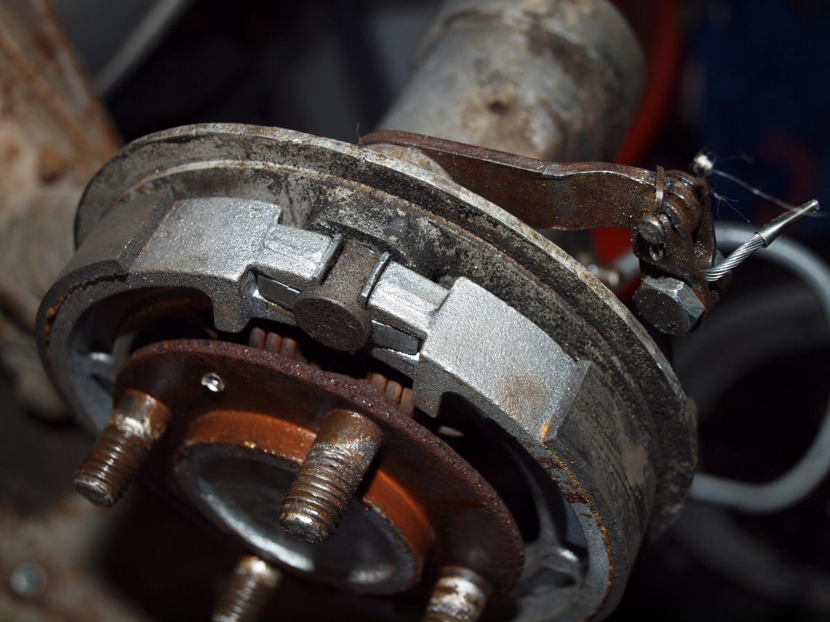

5.) Gestern habe ich nun neue Teile bekommen, Newfren Anti Aqua Bremsbacken vorne verbaut (Danke @Expert für den Tip). Warte nun noch auf die abgedrehte Trommel und hoffe, dann läuft und bremst alles rund.
