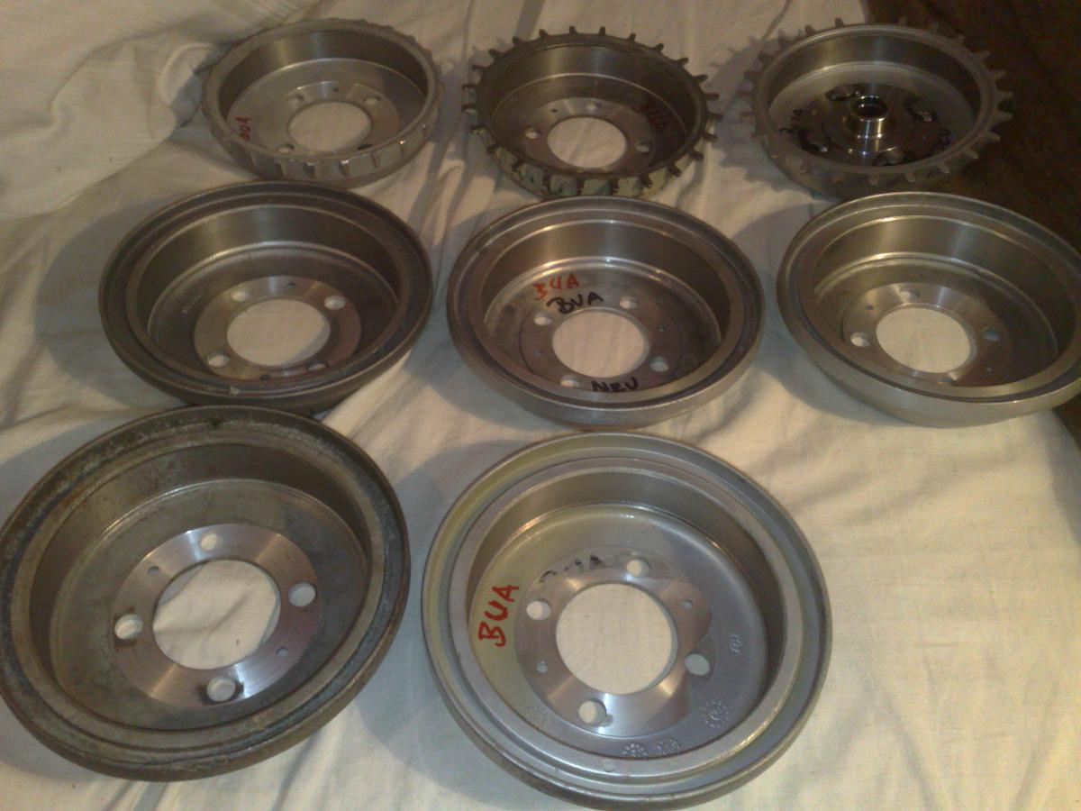

Die Fläche die ich meine ist hier auf dem Bild gut zu sehen.
Da wo die Löcher von den Bolzen durchgehen, dort sieht man das an selbiger Stelle auch
abgedreht wurde und nicht nur die Bremsfläche...
Bei der rechten Trommel in der vorderen Reihe sieht man sehr gut wie "wellig"/ ungleichmäßig
diese Fläche sein kann. Wenn das da nicht im rechten Winkel zur Achse ist....eierts.

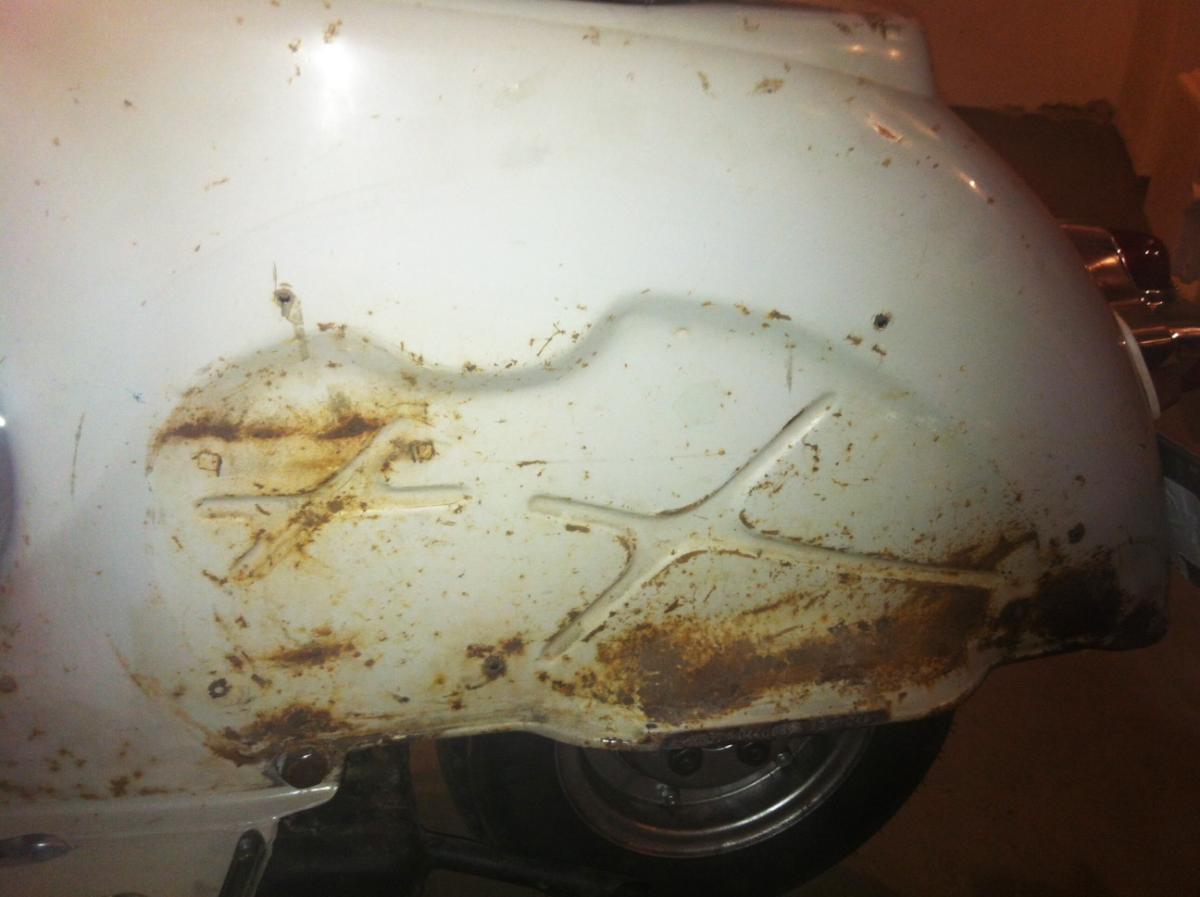

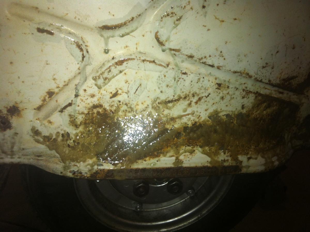

9. und 10.) Wollte gestern mal die linke Backe abbauen, um mich um die Roststellen zu kümmen. Um an die Schrauben zu kommen, musste ich den Tank aber ausbauen, was eigentlich keine Kunst war, aber wie zum Geier kommt man an den Benzinhahn bei diesem Model um in innen am Verschluss lösen zu können? Komischerweise ist das Loch bei mir an der Karroserie so groß, dass der Hahn dort durch paßt, richtig ist das sicher nicht, oder?
Hat jemand ne Idee, wie ich den Tank richtig ein- und ausbauen? Welches Gewinde hat das hintere Loch beim Pfeil (will einen zweiten Sitz montieren). Hat jemand was rumliegen?
Abbau linke Backe, nur Oberflächenrost (keine Lächer), dann mit Pelox eingepinselt. Ergebnis nach dem Abwaschen war schon gut, heute folgt ein zweiter Durchgang (heute nur Fotos vom Handy)

11.) Da der Tank schon ab war, habe ich mich auch gleich um die Falze und Hohlräume "im Hintern" gekümmert. Also nicht meine Hohlräume, sondern die der dicken Berta, kleiner Scherz am Rande :thumbsup: Dafür habe ich Fluid Film genommen. Die Meinungen gehen ja auseinander. Aber für den Hausgebrauch einfach zu verarbeiten, da man nicht wie mit Mike Sanders erst erhitzen muss und das ganze Zubehör wie Lanze, Kompressor usw. braucht. Obwohl sich meine Nachbarn sicher freuen würden ;-)
