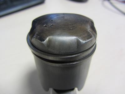

sie nannten ihn auch Blowby(job)kolben :-D
sind die Kannten so gefeilt oder ist der Kolben so gegossen?
sieht zumindest gefeilt aus.....
Bearbeitet von schlubbi
