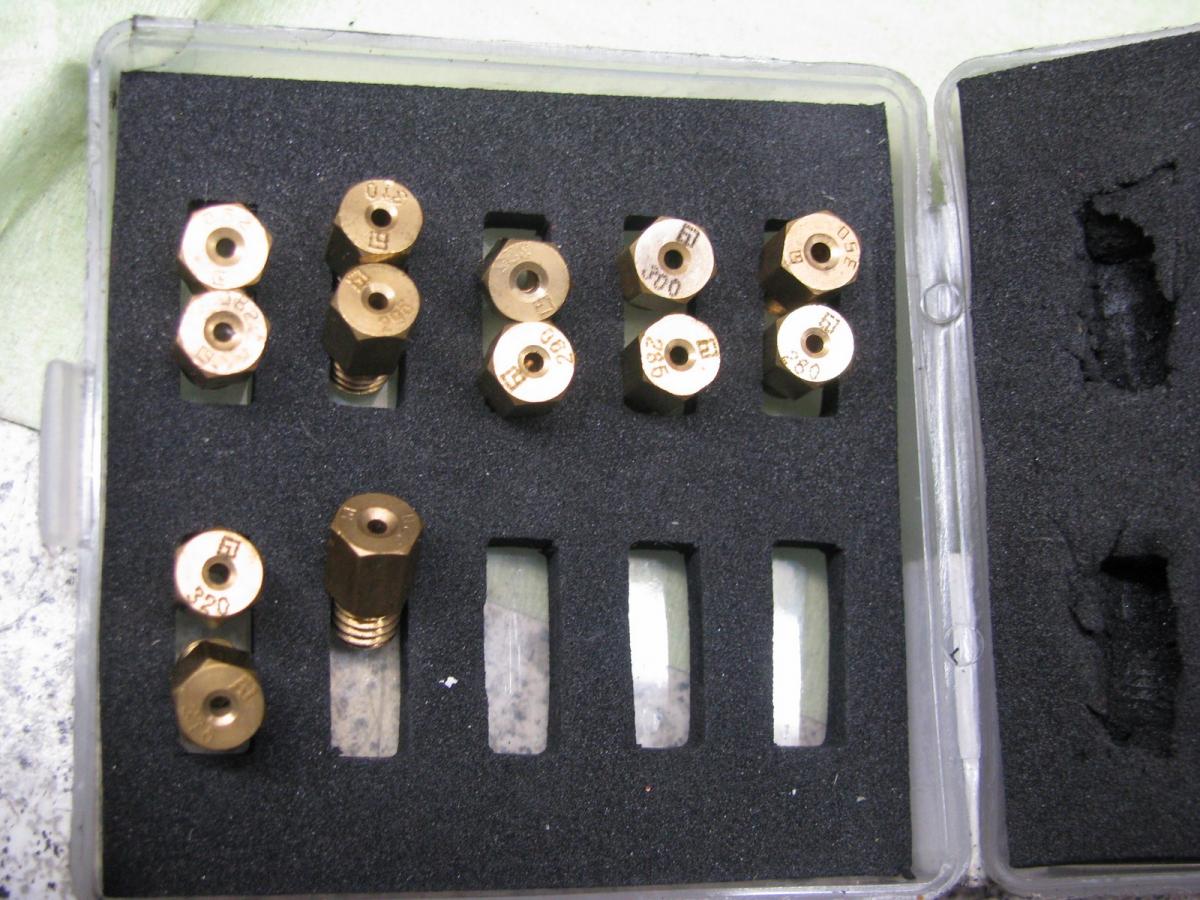

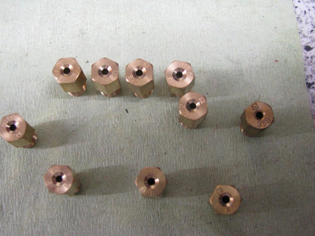

so hier die bilder inkl. kleiner erörterung - ich hoffe man kann es erkennen:
einmal die heute einzeln als orig.. mikuni gekauften hd´s
post-23503-0-93863100-1348072157_thumb.j
post-23503-0-81896300-1348072172_thumb.j
dann einmal mein bgm satz, in dem sich allerdings auch 3-4 orig. düsen befinden, ich weiß nur nicht mehr welche
post-23503-0-11777100-1348072185_thumb.j
wenn man auf die bilder klickt, sind sie in voller größe zu sehen und man sieht die quadrate.
Bearbeitet von T5Pien
Zumindest Mikuni und BGM kann man ganz gut unterscheiden. Mikuni ist eingeprägt und BGM (punkt für punkt) gelasert.
danke ! das scheint ein guter hinweis zu sein - ich glaube ich habe da ebend auch sowas bemerkt - ich schaue gleich nochmal nach
Die Düse im 2. Bild rechts außen sieht komisch aus. Die Schrifttype der 350 ist m.E. Mikiuni-untypisch.
die düse gehört da nicht hin, sorry, aber die anderen wurden mir heute als orig, mikuni verkauft
rückmeldung/kurzbericht:
der tip von brosi läßt sich m.e. am einfachsten als unterschiedungsmerkmal nutzen. mit halbwegs intakten augen oder einer billigen lupe ist das ganze wirklich einfach zu unterscheiden.
das bgm "doppelrechteckt" ist wie brosi schon geschrieben hat aus einzelnen punkten zusammengesetzt, die orig. mikuni rechtecke in einem durchgeprägt, also glatte linien.
man kann also alles problemlos zusammen in einen topf schmeissen und erkennt sofort orig. und nachbau. ich versuche mal die tage 2 großformatige fotos einzustellen wenn meine digicam das hinbekommt.
