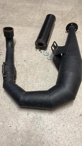

Hallo, mein S&S Curly war nach ca 400 km extra laut. Enddämpfer gleiches Phänomen wie bei Dir. Der Dämpfer kann da nichts dafür.
Welches Öl fährst Du und welche Mischung?
hier noch Bilder:
Neues Dämmaterial locker gestopft:
LG
Andi
