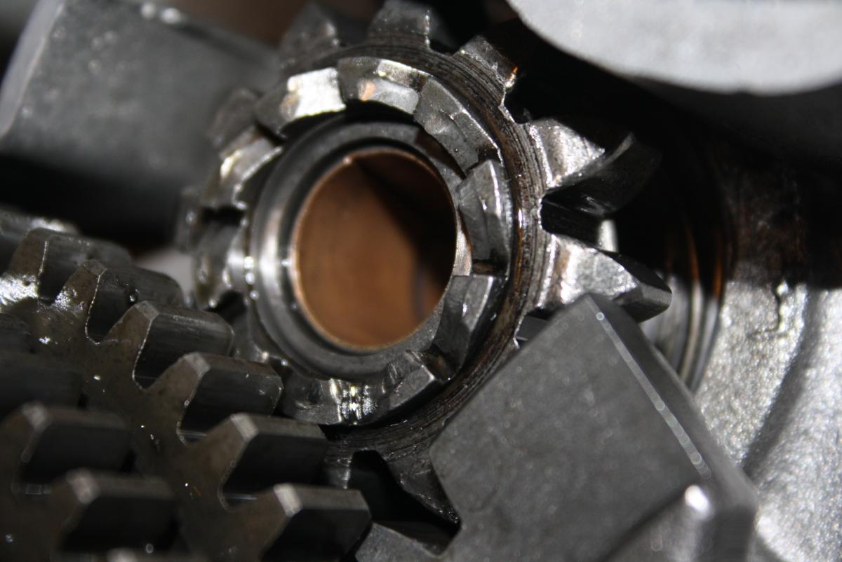

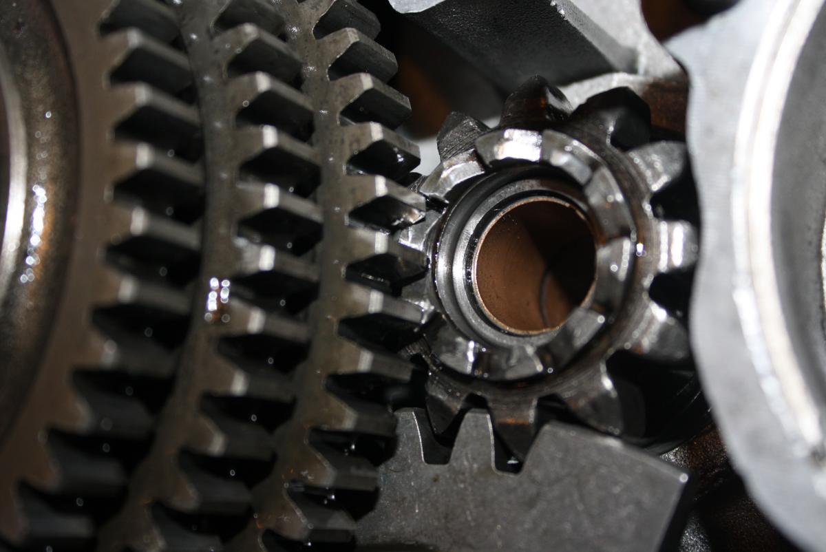

bin gerade am zusammenbauen meines V50 Motors. Nun habe ich die Hauptwelle, das Kickstarterritzel und das Kickstartersegment eingebaut.
Die Hauptwelle schleift ein wenig am Kickstartersegment... ist das normal ?
Das Kickstarterritzel hat ja oben Zähne. Ich gehe davon, dass diese wenn ich den Kickstarten betätige die Hauptwelle drehen. Das Kickststarterritzel greift aber kaum die Zahnräder der Welle. Habe ich das falsch eingebaut oder ist das Ritzel abgenutzt ?
VIelleicht könntet ihr mal drüber schauen... Danke !
Gruss
CS
post-46418-0-05949500-1348773664_thumb.j
post-46418-0-47920200-1348773707_thumb.j
Weder noch. Das Kickerritzel greift in die Nebenwelle. Deswegen die vermeintlich abgenutzten Zähne oben auf dem Ritzel. Das Schleifen an der Hauptwelle (besser am Gangrad) ist im derzeitigen Montagezustand normal (bzw. steck die Kickerwelle mal richtig in das Gehäuse, dann schleift auch nix mehr), wenn das Zeug zusammen ist, passt das aber. Montagefehler kann ich auf Anhieb keinen entdecken.
Mein Kickstarterritzel sah ungefähr auch so aus, minimal schlimmer.
Ich habe allerdings nicht zufällig den Motor aufgemacht, sondern musste deswegen den Motor aufmachen und dieses dämliche 10-Euro-Teil austauschen, weil der Kickstarter gar nicht mehr funktionierte.
Tausch das aus, alles andere wird dich nur ärgern, wenn es bald durchrutscht und es wieder neu muss...Anschieben wirkt wenig cool! ;-)
Ok... ja dann werde ich das Ding mal noch austauschen. Nur zum Verständnis. Die oberen Zähne des Kickstarterritzel greifen nur zur Nebenwelle. Darf dann die Hauptwelle an dem Ritzel streifen ?
