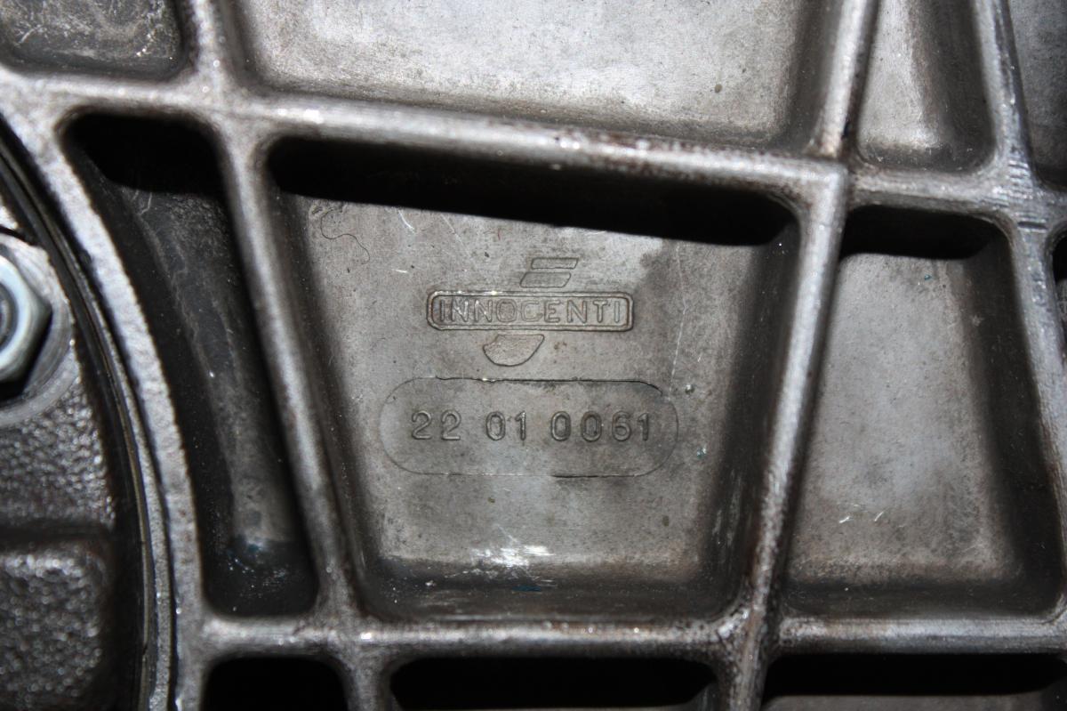

1.) Ich hab nen Sticky, der lag auf dem Wohnzimmertisch noch bevor die Lammy da war.
2.) 200er Motor, der mit der unbekannten Nummer aus dem anderen Thread
3.) Ist schon drin, will ich nicht aufmachen denn dann könnte ich anhand der Zähne auch via Sticky sagen welches es ist.
