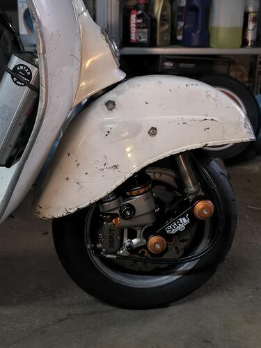

Hab mal eine Frage.
Ich will in meiner v50 mit Blechkaskade ein pk Lenkrohr mit 145mm bgm pro. Geht sowas ohne dem Kotflügel eine Beule zu verpassen? Es soll unauffällig bleiben. Man sieht es mal so/ mal so, ich weiß es, bin verwirrt.
Grüße und Danke
Wenn der Dämpfer gerade/ parallel stehen soll, nicht. Auch nicht mit Trommelbremse. Bei Scheibe schon dreimal nicht, wenn die Spur fluchtend zum Hinterrad sein sollte.  Für ein Internet Bling Bling tiktok Show and shine garagenbau wird das passen.  Vernünftig fahren wird das niemals. Die Krux des Internets hat dich....:wheeeha::muah:

Mein Plan ist:
Bgm Dämpfer mit 145mm, der Dämpfer muss gerade stehen und die Spur muss einem Einspurfahrzeug entsprechen.
Das bedeutet also, es wird Kunst. Ketzt weiß ich was auf mich zu kommt.

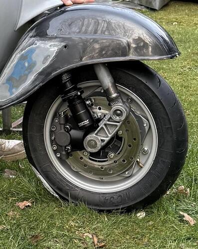

so jetzt hab ich mal alles zusammengesteckt,
hatte gehofft durch verdrehen den Dämpfer gerade zu stellen dabei die Spur zu halten und ohne Beule im Koti auszukommen :muah:
Stoßdämpferversatz hab ich jetzt ca. 9mm.
Wie habt ihr eure Kotflügel bearbeitet , nur gedengelt oder Blech eingesetzt?
vor 9 Minuten schrieb ferno:
Schön geworden. Und der Lack ist auch noch dran. Hast du dir eine Form dafür gebaut, damit der restliche Kotfügel in Form bleibt? Mit Wärme hast du nicht gearbeitet, oder? Sonst wäre der Lack verbrannt.
Danke,
Hab mir eine Holzform geschnitzt und den Lack immer etwas warm gehalten. Am Ende ist mir dann doch das Blech leicht eingerissen, da kam dann der Brenner ans Blech zum zulöten.
es kommt eh noch etwas Lack drauf.
