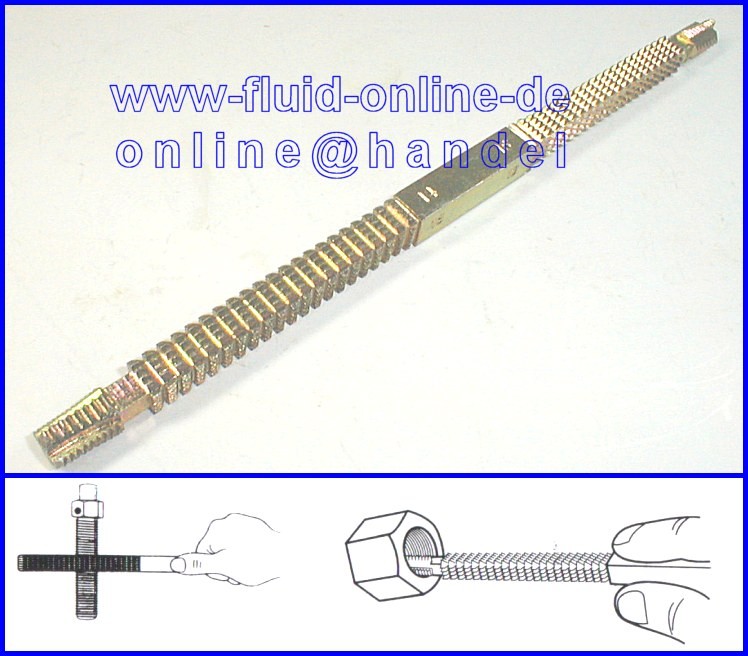

Besorg dir eine Gewindefeile und versuch das Gewinde wieder etwas schöner hinzukriegen, dann sollte der gescheite Abzieher auch reingehen.
Er soll das Gewinde im Polrad mit der Gewindefeile bearbeiten?
Wie soll das denn gehen???
Ich verstehe das Problem nicht? Mit den entsprechenden Enden der Feile für Innengewinde kommst man 10 mal am Wellenstumpf vorbei...
Bearbeitet von freibier
Erstens hätte ich jetzt vermutet, dass da nicht genug Platz ist ...(Welle im Weg)
Aber auch wenn - mit der Spitze einer Gewindefeile kann man (finde ich) nichts sinnvoll nacharbeiten.
Ich liebe eine Gewindefeile - aber nur bei Aussengewinden.
Innen hast du so viel Fehlwinkel und außerdem - wie lange soll das dauern?
Bearbeitet von Goof
Mensch... es geht doch nur darum das Gewinde so weit wieder zu richten, dass der verknaddelte Teil nimmer im Weg ist und der Polradabzieher ausreichend weit in das Polrad geschraubt werden soll, dass er im intakten Teil des Gewindes wieder hält. Dass das Gewinde, das vorher im Arsch war nach Einsatz der Feile aufeinmal wieder wie neu ist, ist wohl klar...
Das dauert vielleicht zwei zügig gerauchte Kippen lang...
Du machst das schon ;)
PS: sende dir auf Anfrage gern zwei Kippen zu! Würde dann jedoch im Gegenzug um ein Youtube-Video bitten. ;)

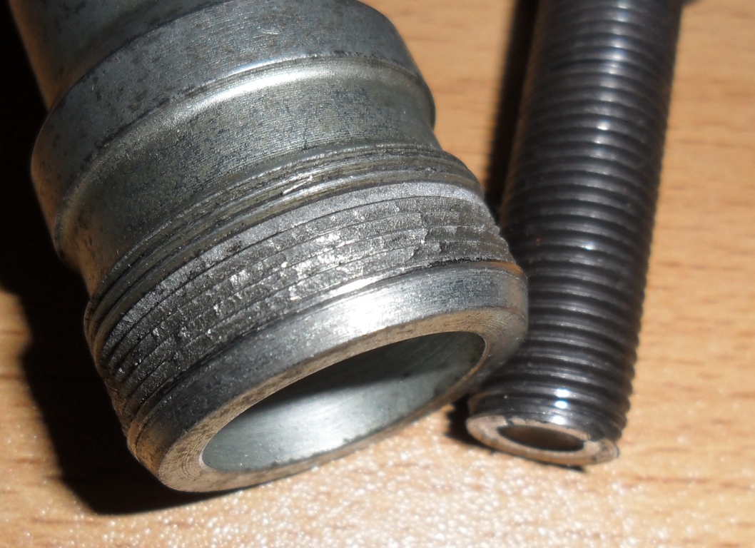

wie versprochen die fotos.
wenn du das polrad nach irgendeiner der beschriebenen methoden heile abbekommst kannst du folgendes machen, wenn du ne drehbank hast:
post-23503-0-03147000-1362254684_thumb.j
post-23503-0-31024700-1362254704_thumb.j
post-23503-0-73286200-1362254710_thumb.j
bei mir waren die ersten 2-3 gewindegänge komplett kaputt - funzt nun wieder einwandfrei. dauert 5 minuten und spart dir sicherlich ein paar euronen
Du zentrierts praktisch den Abzieher mittels des abgedrehten Stücks?
ne, abzieher hatte die ersten gewindegänge vermackelt und beim polrad waren auch die ersten 2,5 mm futsch.
das polrad habe ich dann zum glück heile mittels dreiarmabzieher, hitze und einem beherzten kupferhammerschlag abbekommen.
da mit beides zu schade zum wegschmeissen war habe ich es nach obigen bildern repariert und kann es nun nutzen wie vorher.
