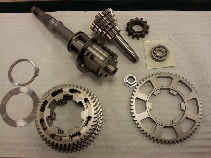

der typ heißt fabio, hat auch ein 6 gang in peto, das 5 gang sieht so aus und scheint deinen vorstellungen schon sehr nah zu kommen
Lieferumfang approx. 1000 euro:

Schaut recht dünn aus
